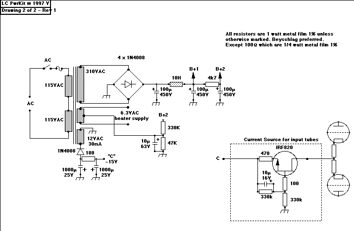

Allen Wright a un truc marrant sur son site - une réalisation de 1997, bien avant que les CCS soient à la mode, mais avec du Javascript à la con qu'il faut contourner, genre :
http://www.vacuumstate.com/images_uploa ... p_1c_l.gif
http://www.vacuumstate.com/images_uploa ... c_ps_s.gif

Sections de tubes appariées sur toute la plage de fonctionnement + éponge de courant sur les cathodes = cheumitte linéaire.

Même avec des tubes trés dépareillés, la source de courant maintient la symétrie d'une main de fer . . . jusqu'au décrochage qui se produit quand le plus faible ne peut plus fournir assez de courant.

Schmitt ECC83, pas de source de courant mais j'ai du -160V et 150K dans les cathodes et 270K dans les plaques avec B+= 350V
Ces valeurs me semblent beaucoup trop élevées, on a sur les courbes une origine à (350/270) = 1,3 mA max pour 0V plaque forçant le tube dans sa région la moins linéaire. Le cheumitte demande du courant, du courant, du courant.
