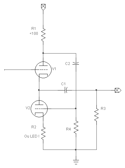

Une autre suggestion: le "White CF":
La charge de cathode est remplacée par une triode dont la grille est pilotée par une petite tension prélevée dans l'anode du CF lui même.
Ainsi la charge devient "active" et participe à la réduction de l'impédance interne.
Bien sur, il y a un condensateur supplémentaire dans le parcours du signal ...
Je n'ai pas essayé 8)
"On" en dit du bien :roll:

:D Le "white CF" n'est-il pas celui que l'on appelle aussi "totem pole" ?

MessagePosté: Lun 11 Aoû 2008, 17:03
Bof, on peut donner le nom de totem à n'importe quel empilage de tubes, de cailloux, de bouts de bois !!!
Le SRPP est un totem pole !
Dans tes exemples de totem pole (!) le tube du bas n'est pas "actif", je veux pas dire qu'il ne sert à rien, mais qu'il ne reçoit pas de signal dans sa grille.
C'est toute la particularité du White CF.
Je crois même pouvoir dire qu'il se comporte plus comme une source de tension qu'une source de courant.
Ce qui ferait encore tomber l'impédance interne.
