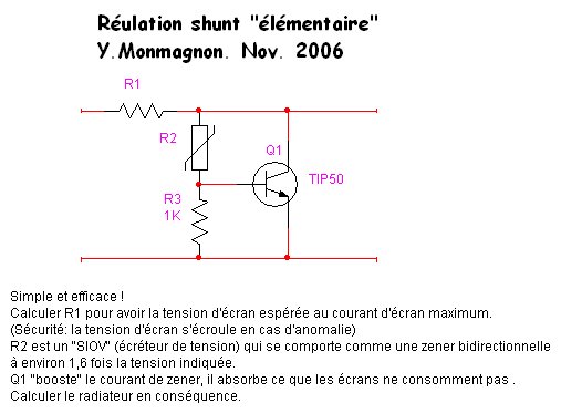

Salut à tous,
Je cherche le principe et même un schéma type d'un régulateur shunt pour réguler mes écrans d'EL34...

Comme ça ?

Salut Yves, c'est encore moi,
J'avais un peu cherché à retrouver la logique de ces shunts et j'étais bien passé sur ces schémas seulement je me demandais, et je me demande encore d'ailleurs, comment on limite le courant de base du transistor ?
Si on ajoute une résistance dans l'émetteur çà ne fonctionne plus, donc comment fait on pour limiter Ib et comment "fixe' t on la valeur max de Vbe ?
Il me manque un ptit quelquechose pour bien comprendre comment on fixe les limites inférieure et supérieure du courant dans le transistor ..
Si tu pouvais m'éclairer encore un peu ..merci d'avance.
MessagePosté: Mar 07 Nov 2006, 08:07
La seule chose qui limite le courant c'est la resistance en série (R1 dans le "petit" schéma).
Si la tension dépasse le "seuil" de la Zener, un courant de base commence à circuler qui produit un courant de collecteur "béta" fois plus important et donc une chute de tension plus importante dans R1.
Ib diminue alors et on obtiend un point d'équilibre.
On ne peut pas agir sur Vbe qui est pratiquement une constante du transistor.
L'ensemble petite zener + transistor n'est qu'un moyen de simuler une zener de puissance (Zener Booster :wink: )
