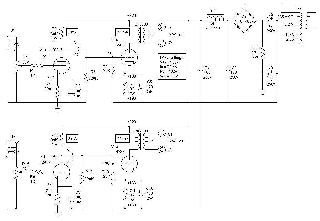

C'est tentant comme idée tub35
En SE, ne compte pas trop avoir plus de 2W par canal avec une 6AS7 / 6080 tub22
Voici une vieille idée QUE JE N'AI JAMAIS ESSAYEE tub23
Si tu t'en sens le courage !
Attention, le "truc" est dans l'alimentation tub32 , les cathodes de la 6AS7 ne retournent pas à la masse evil et le filtrage du premier étage (C2, R3, C8 ) n'est pas où on l'attend.

je pensais bien que tu avais concocté quelquechose ! bon, en effet, l'alim est space...! si j'ai bien compris, la masse n'est PAS le point milieu du tr ?
donc en sortie du tr alim, j'ai 2X132V + 1X6.3, cest bien ça ?
pour la puissance, c'est bon, mais p'tet que remplacer la 6080 par une 6336, ca ne demanderait pas trop de modifs ?
la self, 200mA c'est bon ?
ensuite, parce que j'en ai de dispo, une 6N3P en entrée a la place de la 12AT7 ?
Gg

C'est bien ça pour le transfo d'alim.
Il manque les deux résistances de 100 ou 200 Ohms pour référencer le filament à la masse.
200mA, c'est OK pour la self.
On doit surement pouvoir faire autre chose avec d'autres tubes 8) mais il faudrait un peu de temps pour revoir tout ça :?
J'avais ce schéma tout fait !
J'insiste sur le fait qu'il n'a jamais été monté :twisted:
A première vue, la 6N3P ressemble à une ECC88, pas vraiment le meilleur choix dans ce contexte. :cry:

Oui, mais c'est justement cette ECC88 qui me contrarie !
Elle ne supporte pas assez de tension d'anode pour pouvoir piloter "sereinement" une 6080 qui attend prés de 130V crête à crête sur sa grille.
C'est la raison pour laquelle j'ai alimenté le driver avec 320V et utilisé une demi ECC81.
Augmenter la tension plaque de la 6080 obligerait à augmenter aussi sa polarisation ainsi que ses besoins en tension d'attaque :twisted:
Elle n'est donc alimenté qu'en 160V.
Noter aussi que la configuration de l'alimentation permet d'utiliser une polarisation "semi fixe" pour la 6080.
Voilà ce qui m'a amené à cette solution.

Pourquoi pas ?
Mais ça va grossir vite !
Bonne nouvelle, la puissance double, sans doûtes => 5Watts.
Mauvaise nouvelle, la consommation (et les calories dégagées) aussi :roll:
Donc, les transfos, le redressement et le filtrage sont à revoir en conséquence.
Par chance, le driver ne devrait pas bouger :D
A suivre . . . . Yves.
