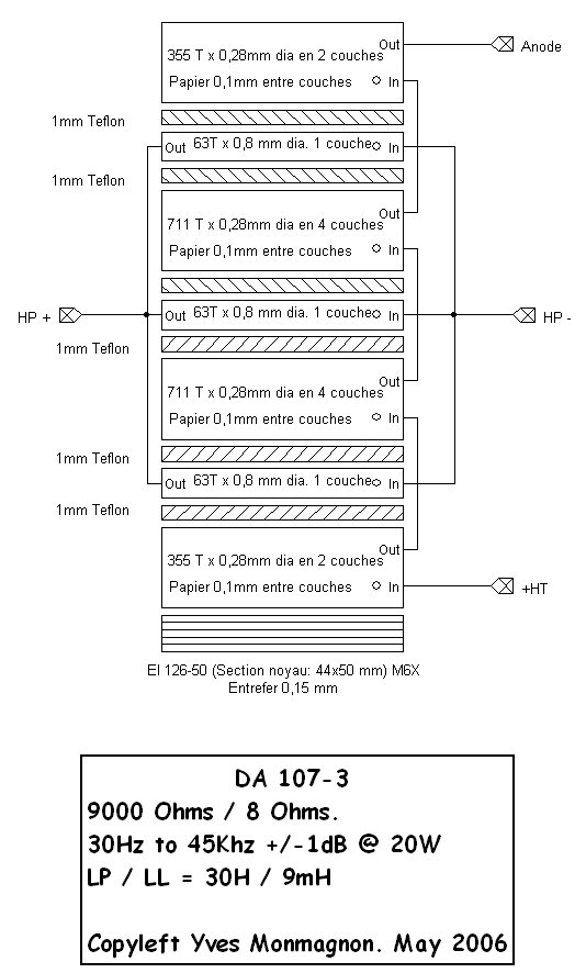

ecc83 a écrit:
Sérieusement ces transfos se font en 108 -90 - 60 avec 2800 tours au primaire et du 28 à 30/100 pour être bien. Sur les TS dont il est fait état, c'est impossble, pas de place pour ce fil dans la carcasse, ou alors..... ou alors, il n'y a pas le compte de tours au primaire, donc pas de self suffisante, donc pas de basses.
Ou même 126-105-50 !
Le noyau est figuré en bas, ça se construit donc de bas en haut :roll:
Le noyau plus gros permet de mettre un peu moins de tours (2132) que ce que suggère René tout en conservant les performances dans des les basses et améliore la réponse dans les aigües.
La résistance primaire est de 150 Ohms.
Comme indiqué sur le plan, chacun est libre de copier et de tester ma solution ou d'en choisir une autre parmi les milles et une possibles.
MessagePosté: Sam 03 Juin 2006, 20:41
Je fais à peu près comme toi, selon que je mette un secondaire ou 4 secondaires de 1 ohm
C'est sur du 108-90-60 à 2800 tours au pirmaire. Ca donne de très bons résultats. Résistance du primaire 185 ohms. et 40 hy à peu près. Entrefer 10/100

pour les transfo audio c'est évident et de plus si je comprend bien c'est pour un 845 en mono triode.... (H.T >1000V)
Donc:
- déjà bien lui préciser que c'est pour une utilisation en simple étage donc la présence de C.C dans le primaire
- la valeur de ce courant env. +/- 100mA
- la valeur de la tension primaire
- la bande passante souhaitée
- la valeur du primaire (dans ton cas 9k)
- le type de sortie (0-4-8-16 ohms) ou uniquement 8 ohms par exemple
- le schéma de cablage des sorties (important quelques fois ...!)
- la résistance en C.C......
- la valeur d'inductance
- etc ...
- .......... ou par exemple te servir du descriptif/schéma trés complet ci dessus de Yves07
en fait c'est toi qui impose au fabricant de transfo ce que tu souhaite vraiment avec toujours un maximum de détails (et si pas ok à la fabrication simplement tu lui rappel ton cahier des charges en lui notifiant les points qui ne sont pas bon ....!)
