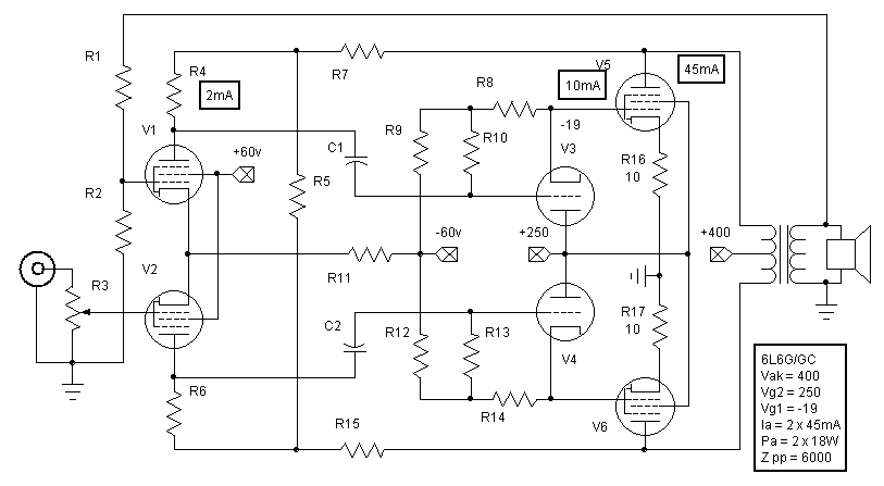

Comme promis, le schéma, du moins le premier jet !
Il n'y a encore aucune valeur, le choix des tubes drivers et déphaseur restant à faire.
Je vais en profiter pour tenter d'apporter quelques détails.
En partant cette fois de l'entrée, après le pot (R3), le signal atteind la grille d'une des deux penthodes déphaseuses (V2).
Inversé et amplifié, il sort sur C2 pour alimenter une branche du push pull.
Par ailleurs, il sort aussi par la cathode, qui n'est pas découplée, et attaque ainsi l'autre penthode (V1). Le signal non inversé (parce que rentrant par la cathode) sort donc sur C1 et alimente l'autre branche du push pull.
La grille de V1 reçoit aussi la tension de contre réaction globale prélevée sur le secondaire du transfo de sortie.
Les écrans sont simplement portés à quelques +60v continus afin que leur courant reste faible.
Les résitances de charges d'anodes (R4 et R6) ne retournent pas directement à la haute tension comme habituellement, mais reçoivent (par R7, R5 et R15) une fraction de la tension de sortie prelevée cette fois sur les anodes des 6L6.
Ceci forme une deuxième boucle de contre réaction symetrique.
La résistance de cathode (R11) devrait avoir une valeur infinie pour un équilibre parfait, ce qui est bien sûr impossible.
Elle sera surement remplacée trés prochainement par un régulateur de courant.
Un régulateur de courant (aussi nommé "source de courant" ou "générateur de courant) est un circuit qui laisse passer un courant constant quelle que soit la tension appliquée à ses bornes.
Si on remplace R11 par un tel dispositif, la somme des courants dans V1 et V2 ne peut qu'être constante.
Et lorsque le courant dans V2 augmente sous l'effet du signal appliqué à sa grille, le courant dans V1 diminue d'autant.
Autrement dit les variations de courant cathodiques des deux tubes sont égales et opposées.
En négligeant les courants d'écrans, les courants d'anodes sont donc aussi égaux et opposés et si les résistances de charge (R4 et R6) sont égales, les tensions de sorties sont forcément égales et opposées. CQFD.
Le courant d'anode sera choisi pour rester grand devant le courant d'écran, disons 2 à 5mA.
Donc, revenons à C1 et C2 qui appliquent les signaux en opposition sur les grilles de V3 et V4.
Ces deux triodes ne sont que des "suiveurs cathodiques" auto polarisés, les résistances de grille (R10 et R13) revenant à une prise sur les résistances de cathode, respectivement R8 + R9 pour V3 et R14 + R12 pour V4.
Comme les grilles des tubes de sortie sont directement raccordées aux cathodes, la tension de polarisation du final sera réglée par les valeurs de R8 et R14.
Cet étage présente une impédance d'entrée extrèmement elevée, plus grande même que les résistances de fuite grille (R10 et R13) parce que celles ci retournent aux cathodes respectives où la tension alternative est presque égale à celle des grilles (effet "bootstrap"). La charge appliquée au déphaseur est donc pratiquement nulle et les deux condensateurs de liaison auront une valeur faible.
Son impédance de sortie sera d'autant plus basse que le coefficient d'amplification de V3 et V4 sera grand, le courant dans ces tubes devra être grand devant les pointes de courant grille des 6L6.
Il ne devrait pas dépasser 5mA pour +10V grille ce qui correspond déjà à une surchage considérable.
Un courant de cathode du driver de 10mA devrait convenir.
Et voilà, ne restent plus que les deux 6L6 très classiquement chargées par le transfo de sortie, et on a fait le tour du propriétaire.

Tu as déjà une idée pour ta source de courant?
J'avais entendu dire qu'il fallait "équilibré" C1 C2,est-ce utile?
Je regrette déjà de ne pas avoir conservé mes 6L6.
rv.

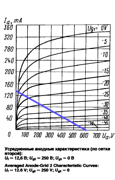

Pas trouvé beaucoup d'infos sur la GU50, voir ici:
http://www.mif.pg.gda.pl/homepages/fran ... g/GU50.pdf
Il semble que ce tube serait plus à l'aise avec au moins 800V anode et 250V écran ce qui ne le prédispose pas, selon moi, au mode Ultra Linéaire.
Ta tension d'alim me parait être de quelques 300 à 350V.
D'après les courbes d'anodes pour 4500 Ohms de charge et avec 250V écran, on obiendrait ça:
Avec 300V sur l'écran, le courant d'anode devrait augmenter de 20 à 30% et conduire à utiliser une polarisation de quelques 45 Volts pour un courant de repos de 70mA, (ce qui est coroboré par la valeur de la résistance de cathode: 680 x 0,07 = 47,6V) donc une dissipaton d'une vingtaine de watts, cool !
On peut espérer un rendement de 40% à 50%, soit une puissance délivrée de 8 à 10 Watts.
Tu n'as plus qu'a le monter et à l'écouter !

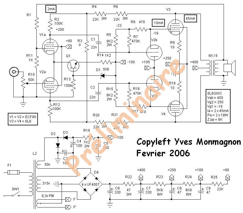

Episode III: Des valeurs sur le schéma.
D'abord, j'ai rajouté l'alimentation et adapté quelques tensions.
Pour la haute tension, un pont et filtrage CRC parce que les push pull sont très tolérants et aussi parce qu'avec des diodes au silicium on peut utiliser des condensateurs de fortes valeurs éliminant le besoin d'une encombrante et poluante self de filtrage.
Mon logiciel favori (Duncan PSUDII) prévoit moins de 300mV de résiduelle à 100Hz sur le 400 volts.
http://www.duncanamps.com/psud2/index.html
Les autres tensions positives sont obtenues par des réseaux RC à partir du 400 volts.
La consommation du driver est à la fois importante (20mA) et constante, provoque une charge permanente qui favorise la régulation générale.
Un doubleur fournit le -100v pour le driver et le déphaseur.

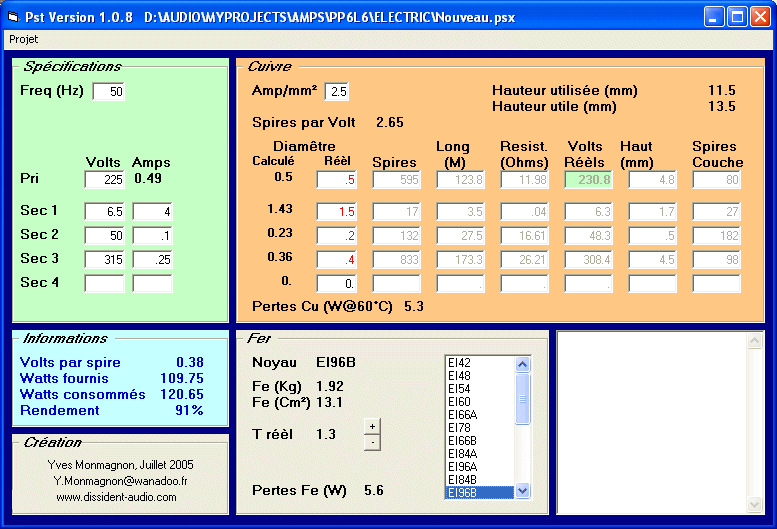

Ceci m'a permis de définir le transfo d'alimentation.
Ne stockant qu'un seul modèle de tôle (M6X), l'induction choisie est de 1,3 Tesla.
Le nombre de spire par volt s'en trouve réduit (ici 2,65) ca qui libère de la place, permet d'utilser du fil plus gros et, au final diminue la résistance des enroulements.
Le transfo chauffe moins et les tensions en charge sont plus stables.
Le courant disponnible pour le chauffage (4 Ampères) est généreux. Il me permettra d'expérimenter avec des tubes plus gourmands que la très sobre 6L6.
De même, l'enroulement haute tension est prévu pour fournir 250mA, le double de la consommation nominale afin de supporter les pointes dûes au redressement à diodes.
Il en résulte aussi une faible impédance dynamique qui favorise une récupération rapide.
Retour au schéma.
A ce stade du projet, le but n'est pas de calculer exactement les valeurs définitives mais seulement de permettre une mise sous tension sans risques et sans poussée d'adrénaline.
Comme d'habitude, on part de l'étage de sortie et on "remonte" vers l'entrée.
Il n'y a rien à rajouter au sujet des 6L6 (V3 et V4), les résistances de cathodes de 10 Ohms ne sont là que pour simplifier la mesure du courant. Pour 45 mA par tube, on trouvera 450 mV.
La tension sur les cathodes du driver, (V1b et V2b) qui attaquent directement les grilles des 6V6, doit être de -19 Volts.
Les anodes étant à +100, chaque triode "voit" 119 Volts entre son anode et sa cathode.
Pour obtenir le courant choisi de 10 mA à cette tension,, les courbes d'anodes indiquent que la polarisation doit être de -4 Volts.
C'est cette tension que l'on doit avoir aux bornes de R17 ( et R8 ), donc R = U/I = 4/10 = 400 Ohms.
Alors,pourquoi avoir noté 470 Ohms sur le schéma ?
Pour réduire le taux d'adrénaline ! Les tubes ont des tolérances quelquefois importantes et une valeur plus élevée provoquera un courant moins important tant dans le driver que dans les 6L6.
Au final, il y aura certainement une résistance variable en paralelle sur R17 et R8 pour ajuster et équilibrer précisemment les courants.
On voit maintenant que la tension aux bornes de R5 (et R15) sera de (100 -23) = 77 Volts, ce qui avec 10mA donne (77/10) = 7,7 KOhms. Arrondi à la valeur normalisée la plus proche: 8,2 KOhms, l'intensité sera un peu plus faible (6%) que prévue.
Elles auront à dissiper (P = UxI) = 77 x 9,5 = 730 mW. On prend au moins 2W pour qu'elles restent "froides".
Les résistances de fuites grilles sont arbitrairement fixés à 470 KOhms mais comme elles retournent à une prise sur la résistance de cathode, l'impédance réellement vue par l'étage précédant est environ 10 fois plus grande en raison de l'effet "bootstrap".
Les condensateurs de liaison depuis le déphaseur sont tout aussi arbitrairement choisis à 22 nF, c'est probablement trop.
Le choix final devra tenir compte des temps de récupération et du taux de contre réaction.
Il ne reste plus que le déphaseur !
La plus grosse modification est le remplacement de la résistance de cathode du déphaseur par une source de courant avec un transistor pour faire hurler les tubistes purs et durs.
Si je me sens courageux lors de la construction du chassis, je rajouterais un trou pour une 6AU6 !
La tension aux bornes de R14 doit être égale à la tension fixée par la Zener moins le Vbe du transistor soit 5 Volts.
Si elle augmente, le transistor se bloque, si elle diminue il conduit d'avantage. Avec R14 = 1K2, le courant est fixé à (I = U/R ) 5/1,2 = 4,17 mA.
C'est une sorte de "super polarisation automatique" qui maintient la tension sur les cathodes des tubes à la valeur nécessaire pour qu'ils passent ce courant.
Les anodes du déphaseur sont alimentées depuis les anodes du push pull afin de créer une première boucle de contre réaction symetrique.
Le taux de contre réaction dépend du rapport des résistances (R4+R6)/R3 pour une branche et (R20+R21)/R3 pour l'autre.
Il augmente avec R3 sans pour autant modifier le point de fonctionnement statique du déphaseur.
En prenant R3 = 0, il n'y a plus de contre réaction mais l'effet de symetrisation subsiste.
Quoi qu'il en soit, la tension d'alimentation de V1a et V2a est bien de 400 Volts.
Avec des résistances de charges de 100K et le courant fixé à 2mA par tube, la tension d'anode sera de 200 Volts.
Les contre réactions locale (R3) et globale (R1/R11) et leur réglages sont laissée en attente,
c'est à dire que R1 ne sera pas câblée et R3 sera un court circuit.
A suivre .... ce que je déteste le plus: Un peu de mécanique :evil:
