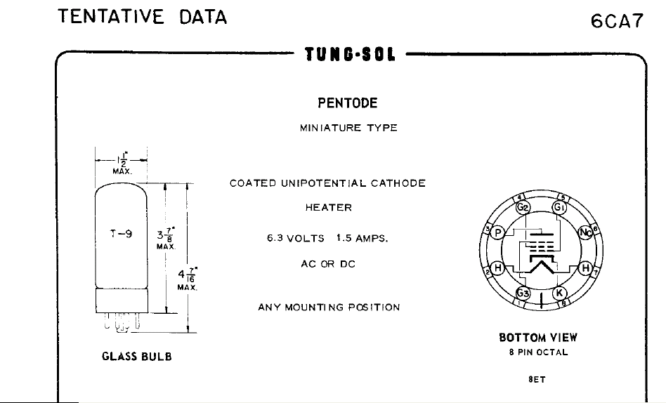

Je n'ai rien sur EI, j'ai juste trouvé ça:
Pour Tung Sol, c'est une penthode !
(A remarquer tout de même "Tentative Data" autrement dit "Spécifications Préliminaires) :?: :?:
Le reste de la data sheet (et plus particulièrement les courbes d'anode)ne montre pas de différences avec l'EL34
J'avais aussi lu que la 6CA7 était une tétrode.
Alors ? Pb de license, de brevets ? Légende urbaine ? Double référence ?
