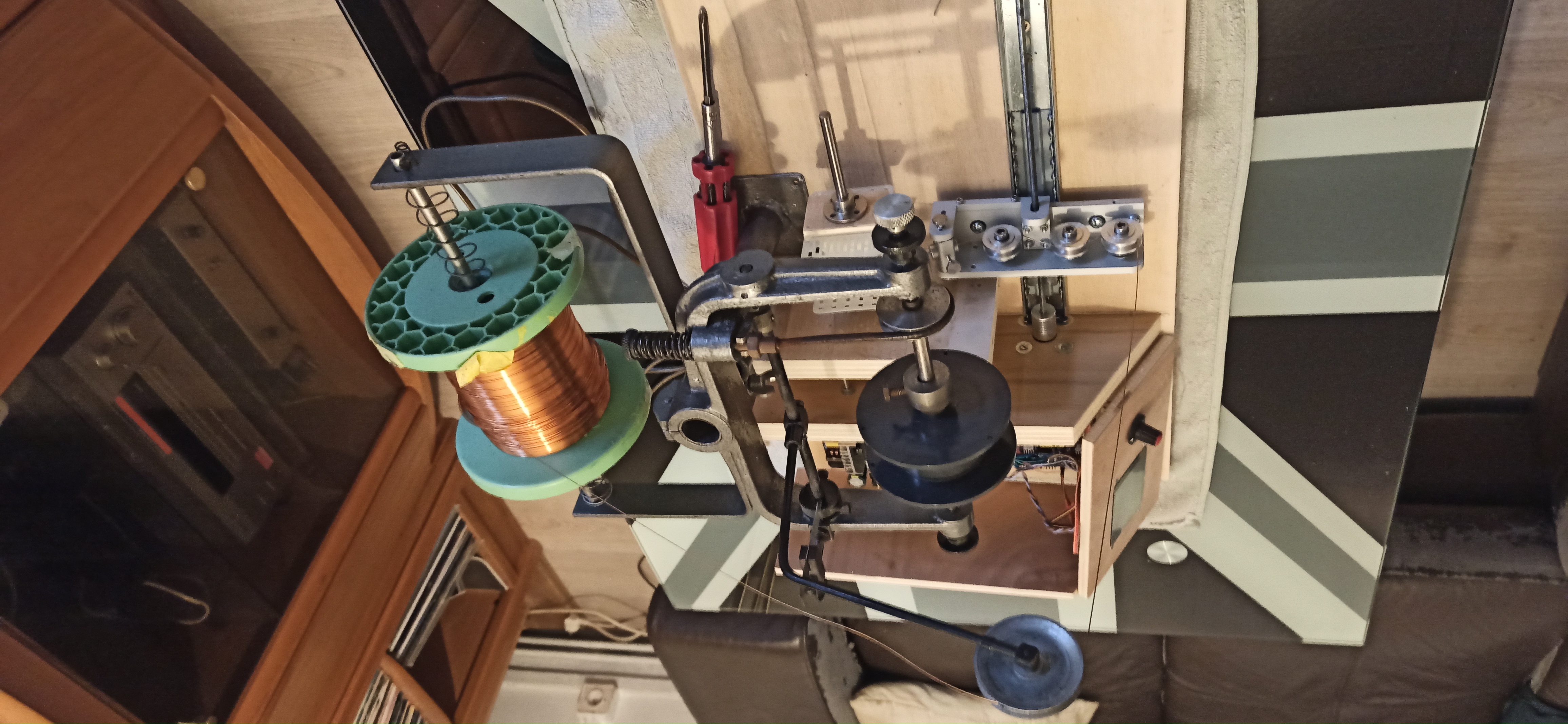

Avec le porte buse et la buse de 0.8 mm
IMG_20250517_182332.jpg [ 2.61 Mio | Vu 17 fois ]
Avec un essai de positionnement pour la bobine de cuivre
et le tensionneur de fil
IMG_20250517_205129.jpg [ 2.8 Mio | Vu 13 fois ]
Avec un détail du passage du cuivre dans le chariot
IMG_20250517_205050.jpg [ 2.45 Mio | Vu 13 fois ]
