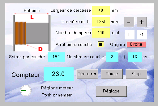

avec un écran tactile Nextion de 3.5" que j'ai programmé avec leur IDE Nextion Editor
dont le résultat actuel ressemble à ceci

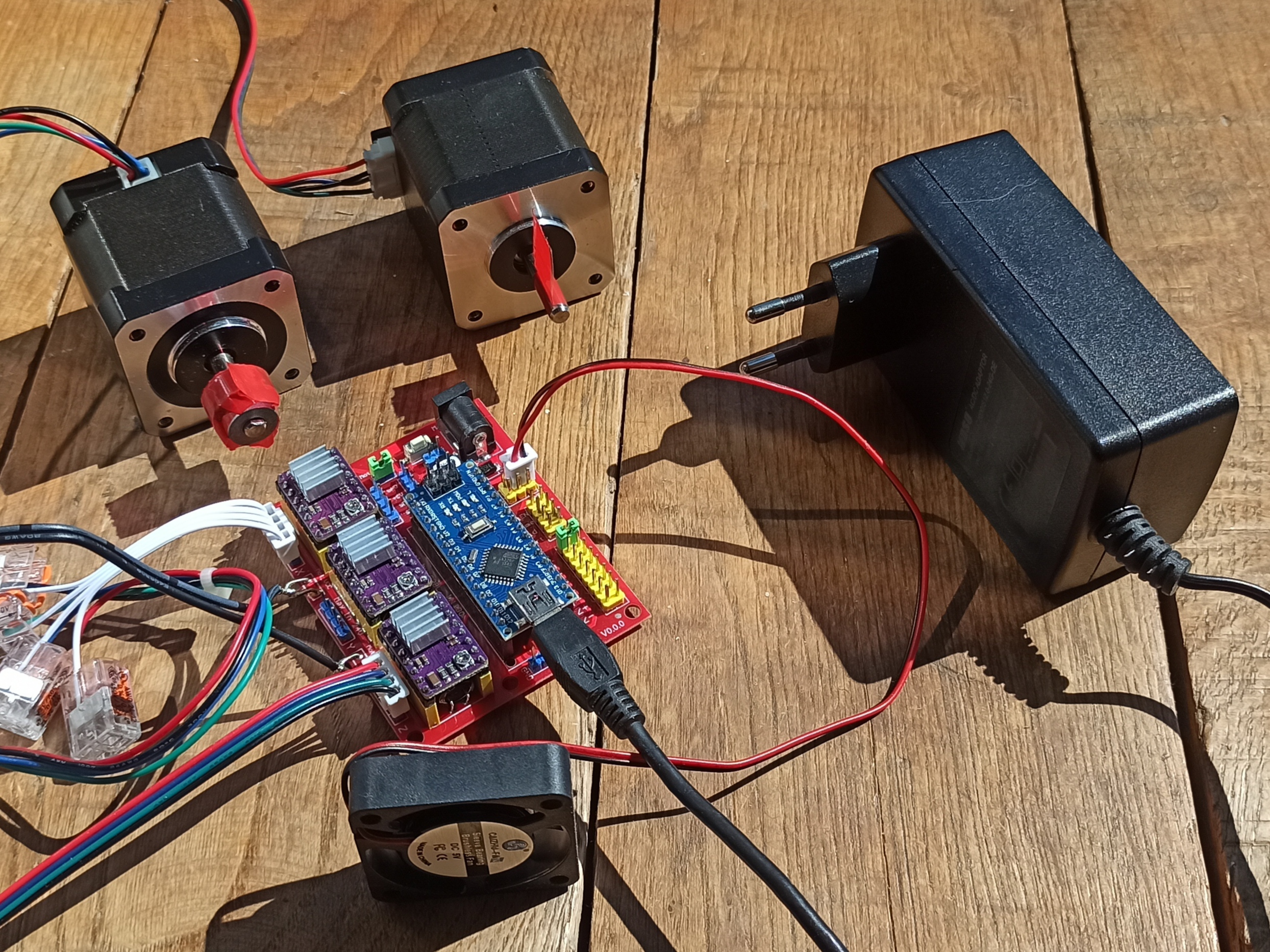

Un petit PCB avec la Nano et deux driver DRV8825 et une alimentation 12V permet
de donner vie à l'écran via une connexion série avec l'écransur le même PCB

Pour info l'IHM permet de programmer les caractéristiques du bobinage , de faire un arrêt
entre chaque couche pour poser l'isolant et comrend un mode pause pour stoper la progression
du bobinage à tous moment et le reprendre ensuite notament à l'arrêt entre couche
dans ce mode le premier tour suivant ce fait à vitesse réduite aussi

je vous poste une petite photo du montage d'essai des moteurs, manque l'écran que j'ai oublié d'embarquer pour mon week-end :oops: :oops:
pour l'instant avec deux Nema17

J'ai avancé un peu avec mon écran tactile en intégrant un bouton pour désactiver ou activer le maintien moteur
via la pinoche Enable du driver DRV8825, ce qui donnera plus de souplesse en mode pause ou au démarrage du programme
pour la consomation moteur par exemple ou pour corriger manuellement un positionnement
L'écran donne ceci
Bobineuse V4-1.png [ 63.56 Kio | Vu 359 fois ]
L'essai en vrai est concluant donc je pense que pour la partie contrôle via l'Arduino Nano je suis pas mal
je vais pouvoir me concentrer sur la partie mécanique :oops: :mrgreen: tub17

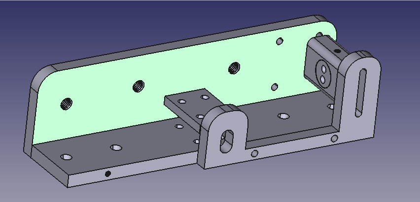

Je suis entrain de dessiner un chariot pour aller sur l'axe du guide fil
Capture d’écran du 2025-04-15 07-01-56.png [ 24.98 Kio | Vu 294 fois ]
Les trois trous fileté permet de fixer des roulettes et les deux trous verticaux pour fixé
deuxplaquette avec feutre pour faire frein au fil
Dans l'oblong une noix avec insert pour fixer une buse pour guider le fil jusqu'à la carcasse
Si vous avez des commentaire :?:

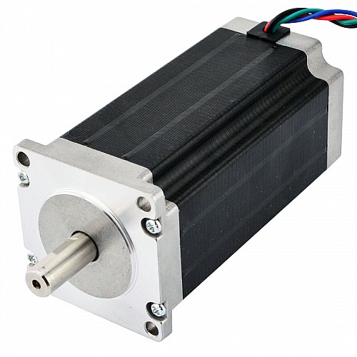

J'ai commandé mon moteur Nema 23, ce modèle ci dessous
en version 1.8A par phase pour être compatible avec le driver DRV8825 :oops:
23HS41-1804S-500x500.jpg [ 48.21 Kio | Vu 207 fois ]
Le datasheet dans l'archive
23HS41-1804S_Full_Datasheet.zip [134.73 Kio]
Téléchargé 2 fois
Guy tu penses que ça le fera :oops: :?:
 Sujet du message: Re: Bobineuse V4 avec écran tactile et moteur pas à pas
MessagePosté: Ven 18 Avr 2025, 19:32
Ca dépend de la taille des transfos que tu veux tourner, mais pour des tailles classiques (EI84, EI96...) je pense que ça le fera très bien.
(même si je crois avoir utilisé plutôt des 3A par phase sur ma première bobineuse).
Tu le sauras vite!
