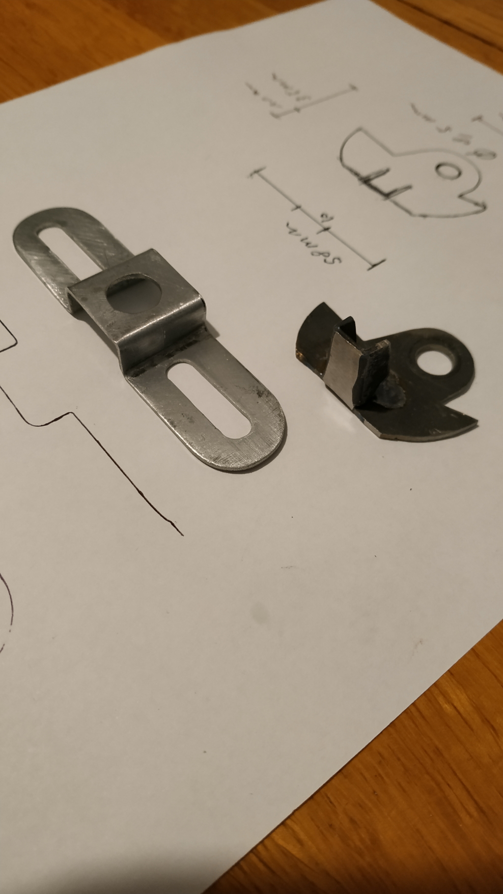

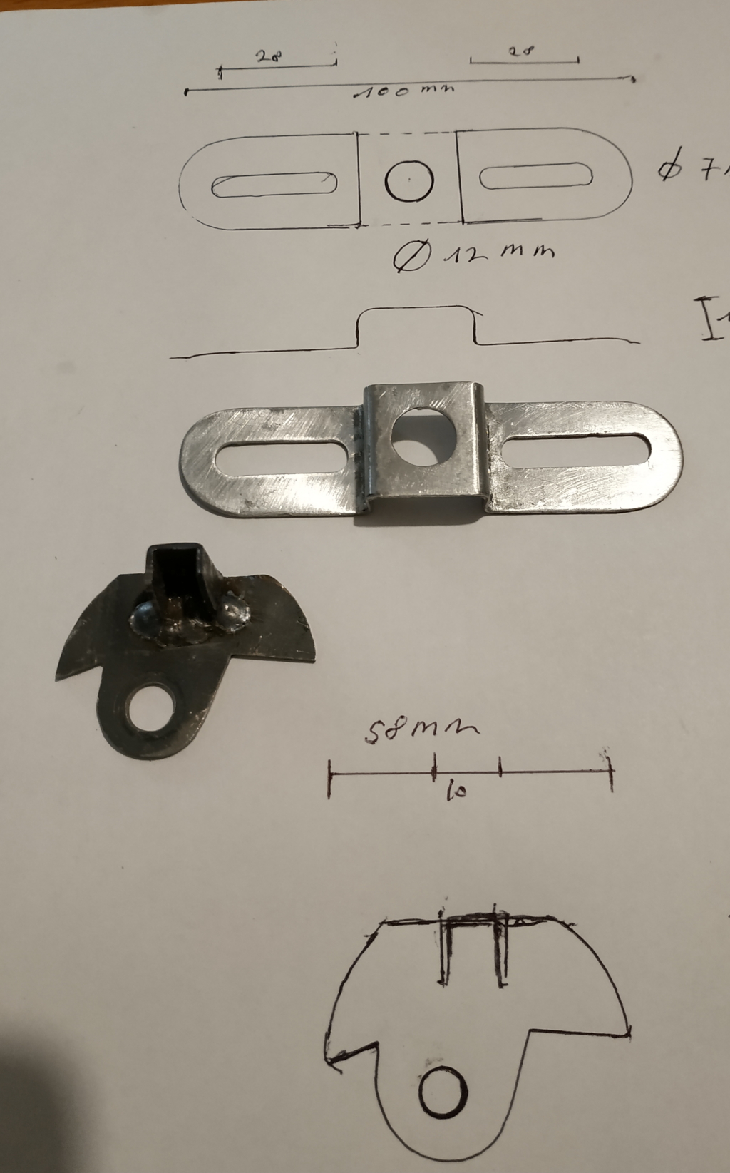

J'ai rajouté les schéma de la cible , du support capteur ainsi que de l'entretoise qui sert de support
tout est mis dans mon dossier onedrive
quelques images
Cible_support_capteur_1_compact.jpg [ 583.92 Kio | Vu 13463 fois ]
Cible_support_capteur_2_compact.jpg [ 641.18 Kio | Vu 13463 fois ]
Les schémas
Schéma_cible_support_entretoise.zip [800.05 Kio]
Téléchargé 573 fois

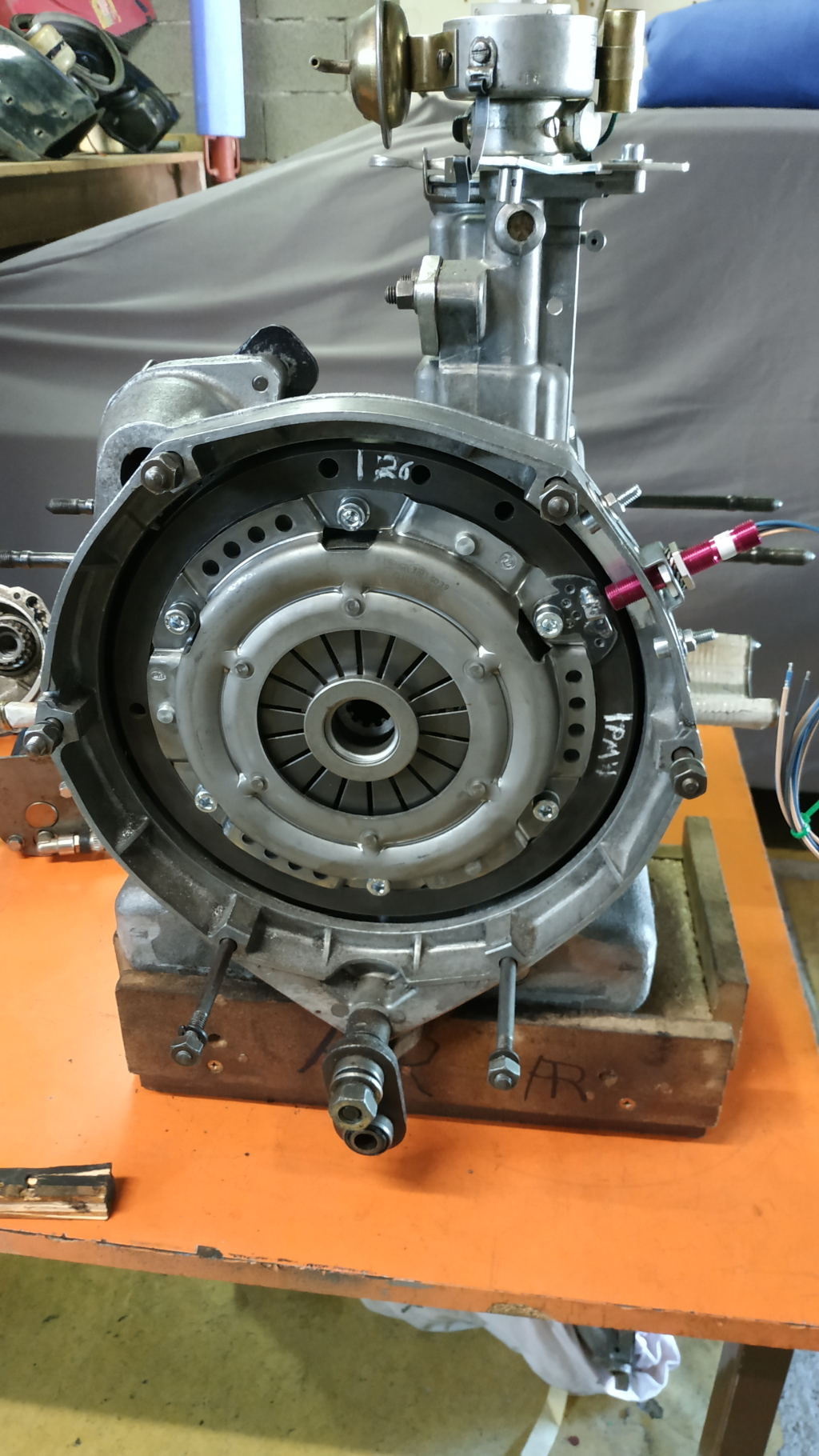

Deux photos supplémentaire prisent ce matin pour mieux 'visualiser" le montage du capteur
En vue globale
Montage capteur 1.jpg [ 1.09 Mio | Vu 13456 fois ]
En grois plan
Montage capteur 2.jpg [ 1.1 Mio | Vu 13456 fois ]
Voilà
To be continued

Chouette boulot! J'ai juste une petite question un peu bête: pourquoi ne pas mettre une pièce supplémentaire en opposition pour équilibrer l'ensemble? Ou bien je suis con et ça ne sert à rien? :)
A bientôt!
 Sujet du message: Re: Allumage électronique cartographique avec USB ou Bluetoo
MessagePosté: Mer 21 Aoû 2019, 21:19
Messages: 9154
hello Myn Donos
En effet il aurait fallu un contre poid posé à 180° de la cible mais après divers éssai sur le banc moteur
puis au calcul de la masse de la cible au regard de la force centrifuge et surtrout du poids du volant
moteur on a jugé le faible poid de la cible négligeable , en sachant aussi que nos volants moteurs
ne sont pas parfaitement équilibrés malgré des perçages fait en usine à l'époque
bref la chaîne des erreurs nous a amené a négliger le poid de la cible, on se trompe peut être hein :oops: :oops:
Pour l'instant ça tourne et mieux car plus précis qu'avec le montage du capteur effet hall dans la tête de delco
car le diamètre est beaucoup plus grand :mrgreen: :mrgreen:

bonjour a tous
beau travail,les volants moteurs sont équilibrés avec le Vilebrequin monté.
MessagePosté: Jeu 22 Aoû 2019, 06:42
Oki doki! :)
MessagePosté: Jeu 22 Aoû 2019, 07:03
Messages: 9154
Bonjour Alain
c'est exact et sur une Panhard en 2019 il est assez compliqué de trouver
le couple matché usine pour ces deux pièces :oops: :oops: :oops:
donc vu que le mpoteur tournait très bien sur le banc avec ou sans contrepoids
pour la cible on a monté la première PL17 sans le contrepoids et la 24BT et Dyna Z
qui vont suivre bientôt dans le même sens
Wait and see
MessagePosté: Jeu 22 Aoû 2019, 15:10
re
si on ajoute le mécanisme d'embrayage plus ou moins équilibré et le disque,on imagine trés bien que ce n'est pas ton montage qui va pertuber tout ça.
ah la Panhard une marque a part techniquement.pas de joint de culasse il me semble c'est un ensemble cylindre culasse,ressorts de soupapes par barre de torsion.
belle machine
MessagePosté: Jeu 22 Aoû 2019, 19:43
Messages: 9154
belle machine
C'est bien ça :mrgreen: :wink: avec chemise ovale à froid , une mécanique de précision qui ne tolère pas l'a peu près
mais qui bien entretenue et bien soignée roule très bien surtout avec notre allumage :mrgreen:
On aime ou on aime pas moi je suis tombé dedans à 16 ans , ça fait 31 ans maintenant et ma 24B est ma deuxième
et je me régale de rouler différement comme encore ce soir tub17 tub17 tub17

Bonjour Totof,
Il y a un point que je ne saisis pas bien sur les photos.
Déclenchement du signal à 90° avant le PMH, c'est à dire pour laisser le temps au module de calculer le point d'avance idéal.
Volant moteur = 360° soit 104 dents => C'est à dire 90° = 104/4 = 26 dents.
Sur les photos la cible n'est pas située 90° avant le PMH (repères à la craie) mais plutôt 30° avant celui-ci.
On peut se fier aux vis qui maintiennent le mécanisme d'embrayage (au nombre de 6) soit tous les 30°.
Qu'en est'il exactement? Ou est ce simplement une photo d'illustration?
