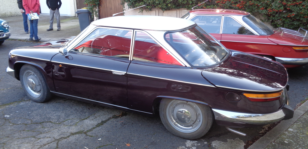

la PL17 qui est équipée de l'allumage et qui roule avec depuis 15 jours pour des éssais sur du long terme
PL17 équipée aecp détail.JPG [ 547.23 Kio | Vu 10264 fois ]
PL17 équipée aecp.JPG [ 448.42 Kio | Vu 10264 fois ]

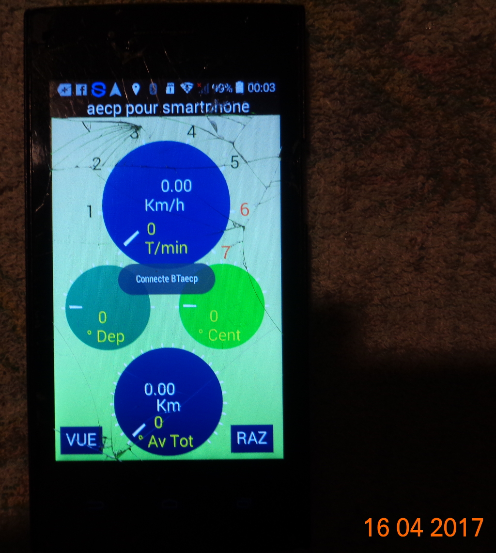

On continue les essais avec l'allumage et j'ai développé une application pour smartphone sous Android pour suivre
les données envoyées par le µc et en bluetooth pour éviter le câble de liaison
Avec une carte Arduino c'est facile il suffit de rajouter un module HC05/06 pour donner une sortie BT à son montage
j'ai ensuite utiliser Processing 3.3 pour faire l'application , elle est pas tout a fait finie au niveau décoration
mais déjà fonctionnelle et on en a fait une petit vidéo ce matin , téléchargeable ici
aecp_android.JPG [ 1.06 Mio | Vu 10194 fois ]
Bon visionnage

J'ai bien avancé sur la conception de mon application pour smartphone et la création d'un deuxième écran
m'a donné beaucoup de fil à retordre , mais j'y suis arrivé voici une petite vidéo du résultat
Ainsi que quelques petites photos de la bête
aecp_android_1.JPG [ 718.88 Kio | Vu 10165 fois ]
aecp_android_2.JPG [ 892.27 Kio | Vu 10165 fois ]
aecp_android_3.JPG [ 902.58 Kio | Vu 10165 fois ]
aecp_android.JPG [ 935.48 Kio | Vu 10150 fois ]
What else :oops: :oops: :?:
