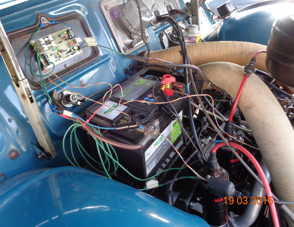

Ce matin grand grand moment, on a réalisé les 60 premiers Km de l'histoire de notre allumage cartographique
une vue du montage
La voiture qui va servir de cobaye est une 17
Du coup j'ai filmé en live le résultat , c'est visible ici et et d'autre sur le dossier mentionné plus haut dans le post
Très content le Tof tub17 tub17

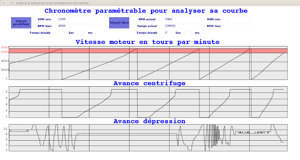

Vu le temps de cette semaine et surtout de ce weekend , on a pas tester la voiture mais j'ai bossé sur mon IHM
Vu que le but c'est de quantifier et qualifier nos courbes il nous fallait un moyen de visualiser et enregistrer graphiquement
le déroulé temporel des informations fournis par le µc
la première fenêtre déjà connue donne ceci
la deuxième fenêtre déjà connue également
et la troisième en avant première
J'espère que le weekend prochain on aura le temps avec nous
pour passer au travaux pratiques tub17 tub18 tub18
Bonne soirée à tous

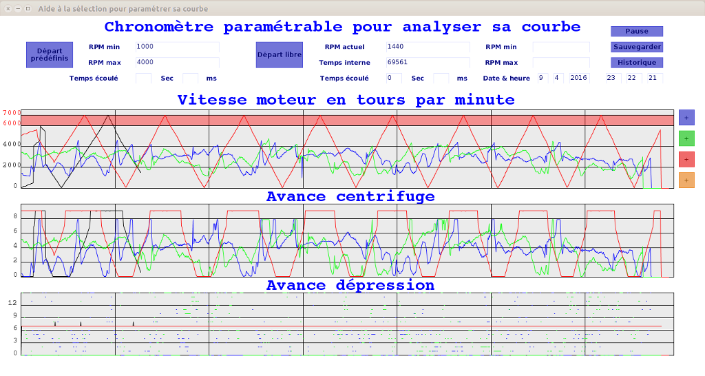

Ce matin essai de notre IHM dans la voiture du collègue avec le portable de mon fils sous windows car plus "généraliste"
que le mien sous Linux , les deux petites vidéos sont rajoutées ici
C'est très enrichissant de renseignements et promet quelques beaux essais les prochains coup car la théorie
des allumages est confirmées quant aux bons fonctionnement obligatoire des auxiliaires , on a du pain sur la
planche dit simplement :oops: :oops:
Edit
captures des enregistrements nettoyé des CLRF merdique sous Winchiotte ( je hais winchiotte :oops: tub20 tub20 )
Le départ de Baillargues à Sommières
Puis le retour de Sommières en passant par Saint Drézéry :mrgreen:
Belle matinée qui m'a fait comprendre que l'avance centrifuge sur un moteur
est une amplification et un écrêtage de la vitesse de rotation du moteur
et la dépression une sorte de contre réaction tub17 tub17

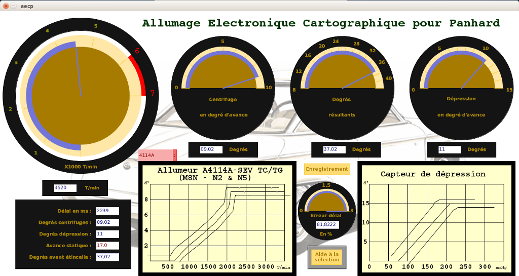

J'ai réussi à afficher plusieurs courbes en même temps :mrgreen: :mrgreen:
Et rajouter un repère rouge pour indiqué les 33° d'avance cumulée

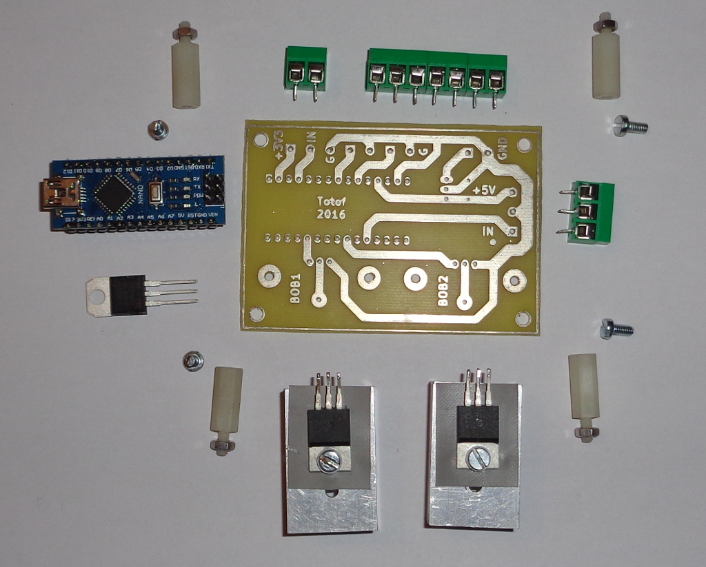

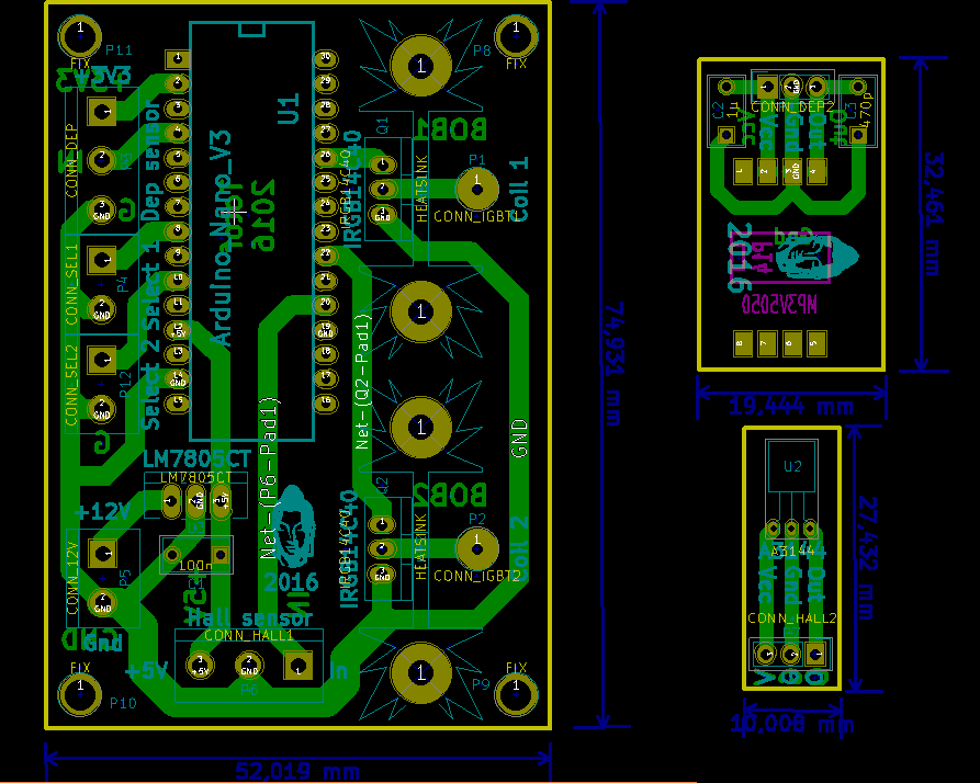

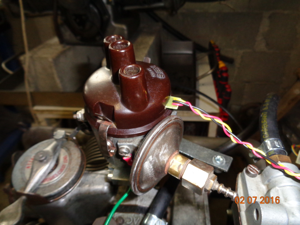

Quelque news de notre allumeur cartographique , pour la platine on est passez à la version V2 avec
un pcb pour le capteur à dépression avec un découplage de l'alim et de la sortie
Une vue sous Kicad

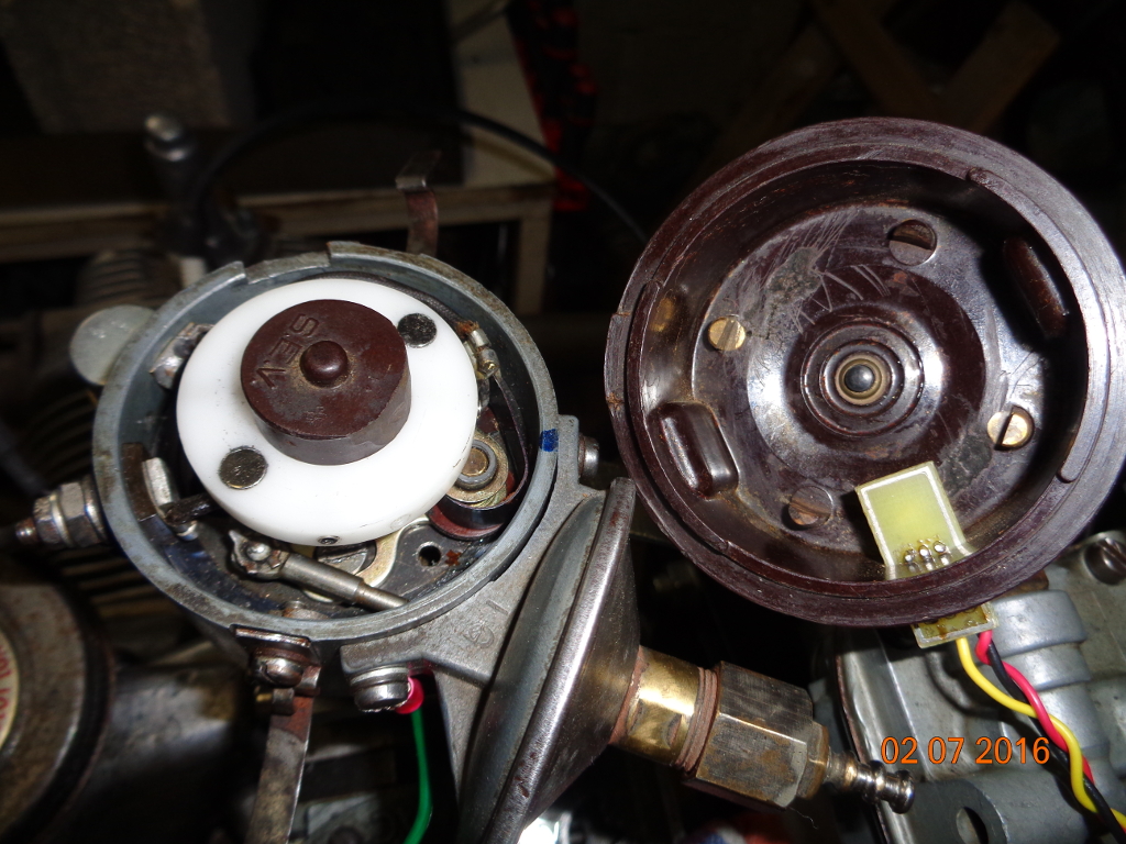

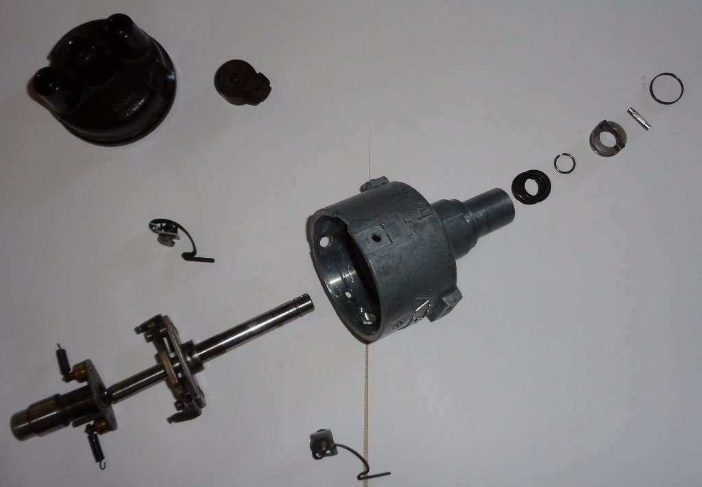

Du coup pour monter tout ça dans les voitures on a créez notre propre tête d'allumeur avec capteur hall
pour cela on a enlevé toute la partie centrifuge pour ne garder que l'axe porte doigt de delco sur lequel
on fixe un disque porte aimant , le démontage est un peu compliqué
la version en photo est le premier corps de delco ou on a remonter les
masselottes et le reste du mécanisme bloqué par une cheville mécindus, mais les nouvelles sont bien
plus dépouillés , j'aurais du faire une photo :oops:
Sur mon dossier Onedrive vous trouverez les fichiers
à jour ainsi que sur mon dossier Githubtub18 tub18
bonne soirée

Comme ça, pour causer . . .
La fonction distributeur est elle conservée ? (je ne vois pas le doigt)
Ou les deux bougies "claquent" ensemble (comme sur les dedeuchs) ?
Vous pourriez mettre deux capteurs à effet hall et deux bobines ? (Bien caler les capteurs à 180° !)
Beau boulot !
<EDIT>
J'ai vu les deux bobines sur les photos les plus récentes et je viens seulement de remarquer qu'il y avait deux aimants :oops: .
Tout va bien ! !
</EDIT>

Coucou Yves
Merci tub18
Oui il y a deux aimants neodyme et un seul capteur , on travaille avec une étincelle perdue
, on a monté deux IGBT et deux bobine , cette version avec Nano_V3 et très KISS
la Nano, les 2 IGBT, le capteur hall et la capteur de dépression et basta cosi :oops: tub15
Dans l'allumeur on ne conserve que l'arbre et le toc d'entrainement qui est bloqué , suppression
de l'avance centrifuge mécanique puisqu'elle est gérée par le µcontoleur
la platine que je suis entrain de cablée comporte 2 sélecteurs pour essayer en live dans le véhicule
plusieurs courbe d'avance centrifuge ( 5 ) et courbes d'avance dépression ( 5 ) , soit une combinaison
de 25 choix pour quantifier et qualifier l'apport de cet allumage tub17 tub17 :mrgreen:

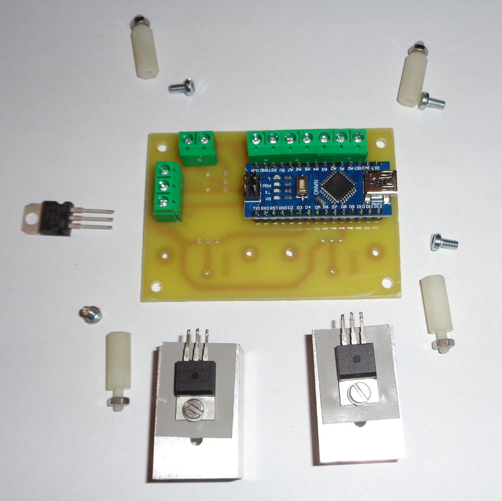

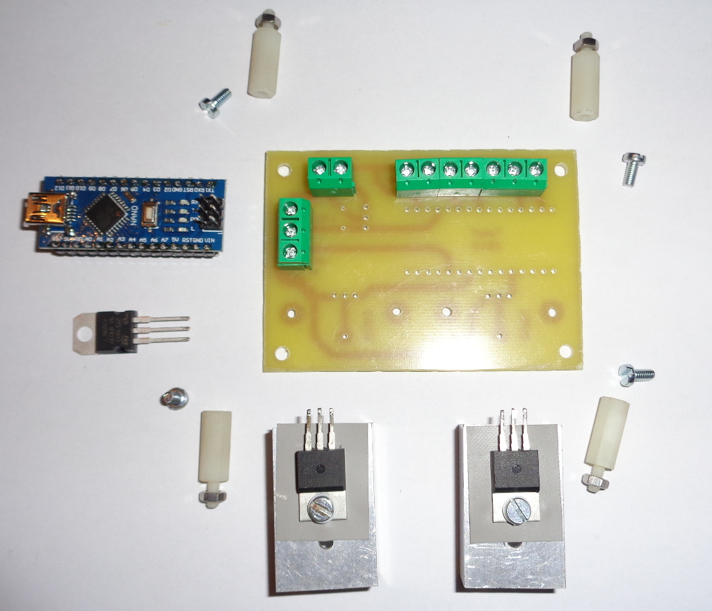

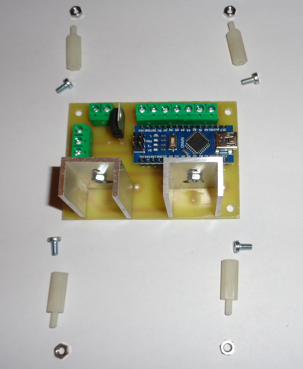

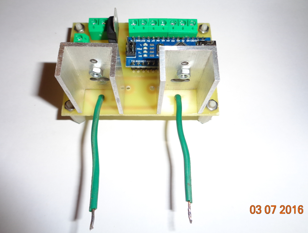

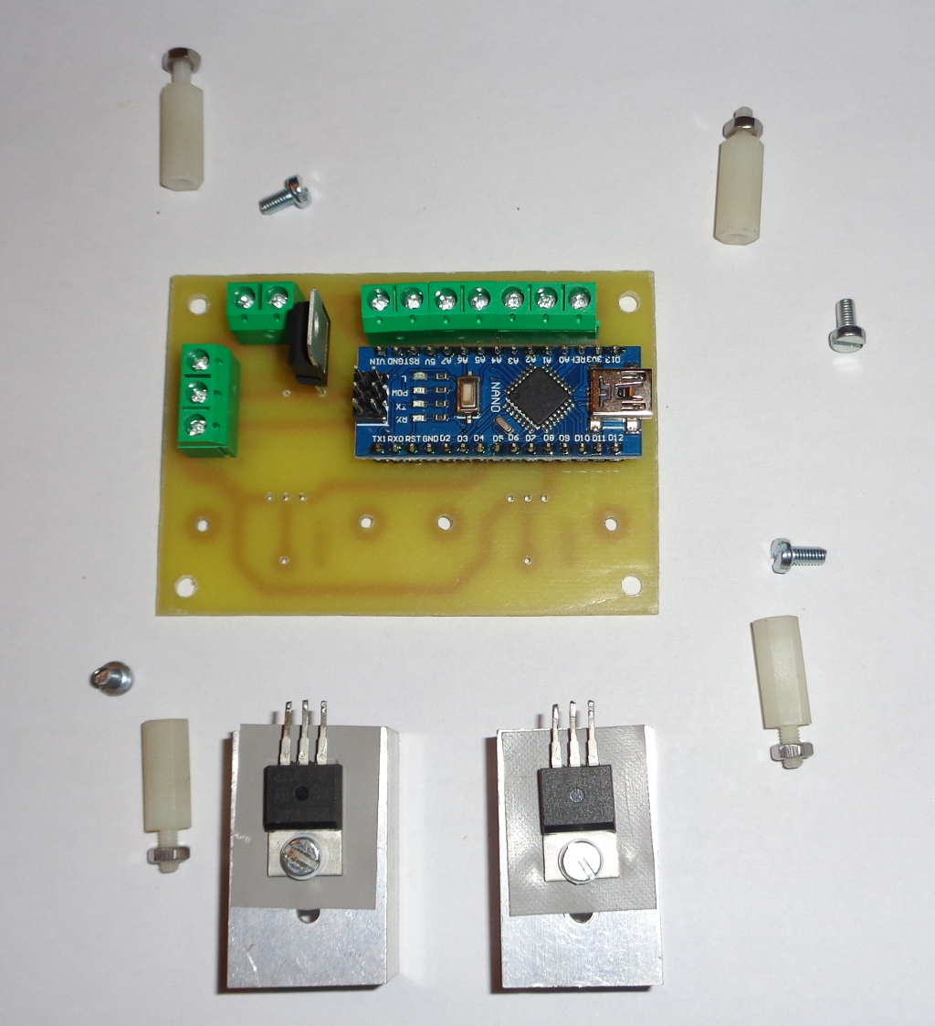

Maintenant qu'il fait un peu plus frais j'ai câblé la nouvelle carte et testé sous scope son fonctionnement
Tout d'abord les participants
Ensuite on soude au fur et a mesure
Comme j'ai monté cette platine d'essai avec les fonds de tiroir
les radiateurs ne sont pas les définitifs mais devrait permettrent
de faire les essais
Du coup toute soudée la platine ressemble à ça
Du coup avec cette version on a moins de fils
a connecter aussi

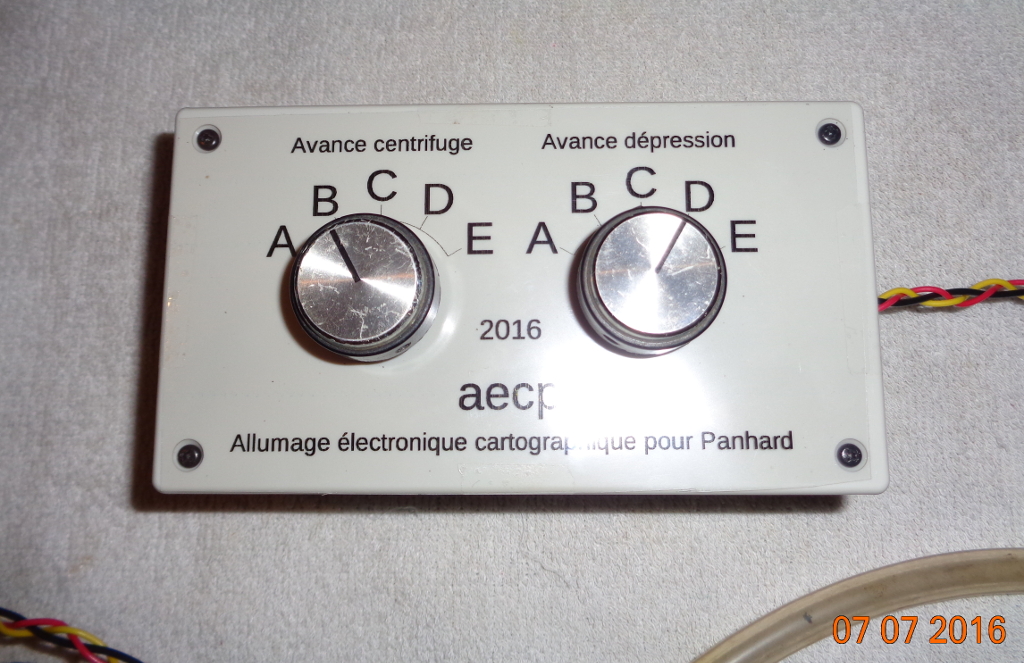

Comme il n'y avait rien à la téloche ce soir j'ai préparé le weekend :mrgreen:
J'ai revu le code source Arduino pour intégrer une gestion multicourbes centrifuge et dépression
du coup fallait faire un boitier de sélection , logique :wink:
Ce petit boitier permet de choisir parmis 5 courbes d'avance centrifuge et 5 courbes d'avance dépression
ce qui va nous occuper un bon moment :mrgreen: tub17 tub17
à jour ainsi que sur mon dossier Github tub18 tub18
bonne soirée
