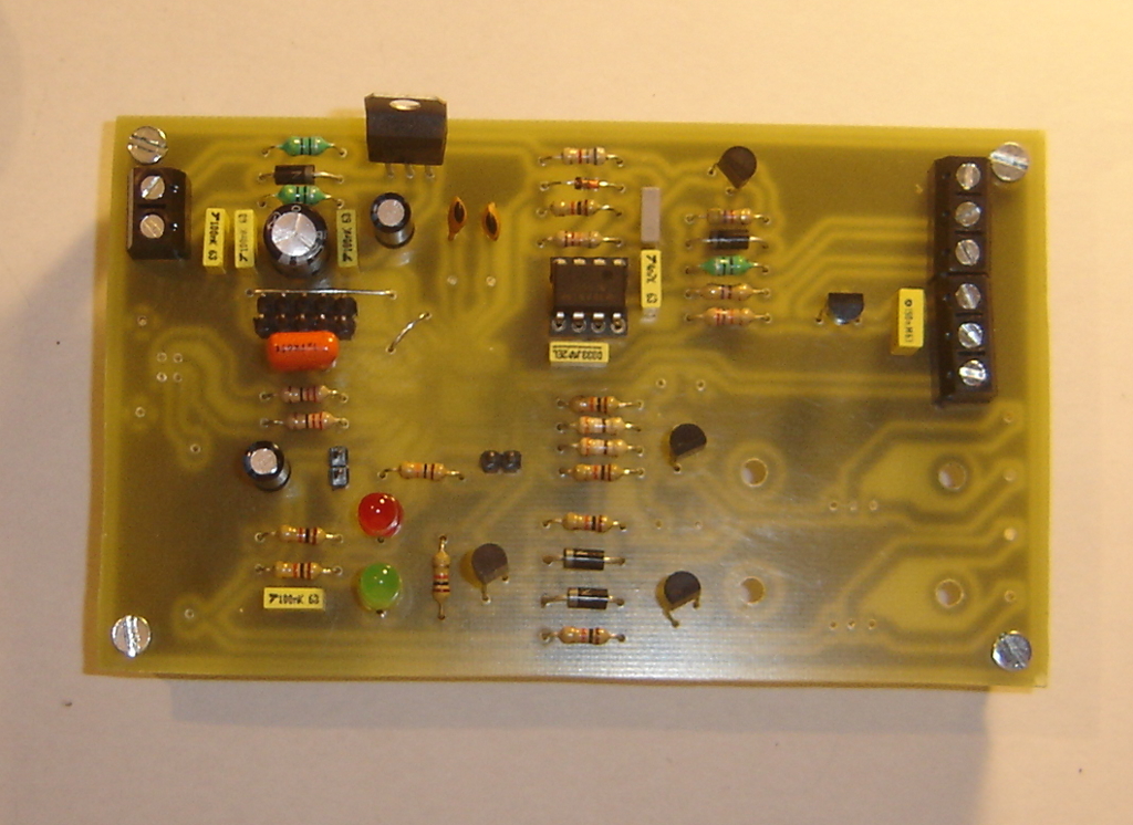

J'ai continué à câbler mon PCB
Pas demain, car c'est piscine, mais mercredi je continue avec les transistors

Bonsoir Hormis les IGBT , il ne me reste plus que les composants que j'ai oublié
a souder :oops: :oops:

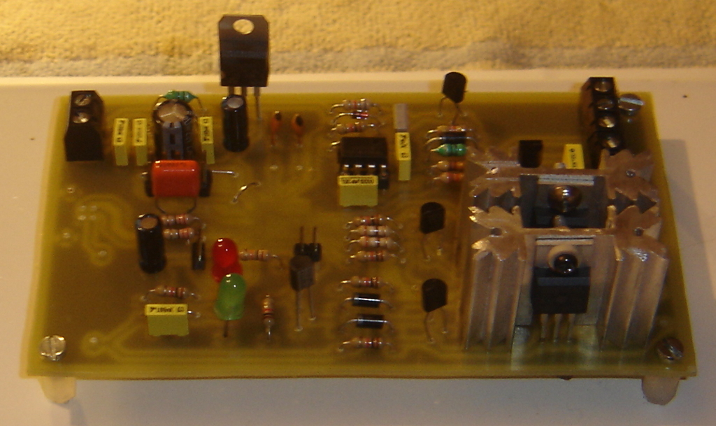

Bonsoir a tous
Voici l'avancée des travaux , me manque plus que les composants que j'ai oublié
le quartz et ses 2 condos et l'embase USB B avec le porte fusible et deux leds
pour afficher l'étincelle sur quel cylindre :oops:
Normalement je passerai chez mon épicier Mardi si il est aps fermé :oops:

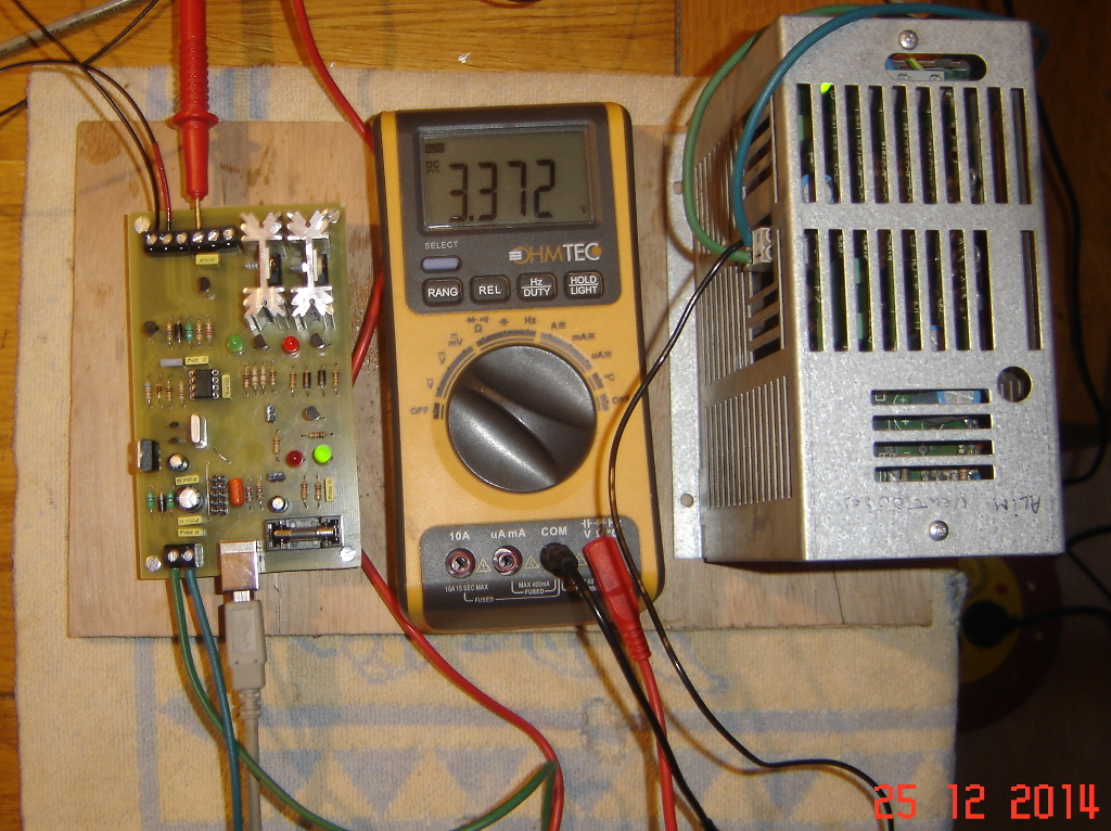

MessagePosté: Jeu 25 Déc 2014, 19:02
Bonsoir à tous

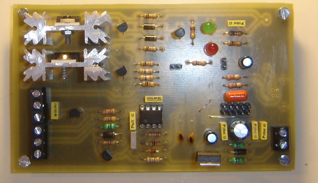

J'ai fini de câbler mon PCB et commencé à vérifier la bête
D'abord la programmation de la puce pour qu'elle devienne une
"pseudo Leonardo" reconnue sous Arduino , puis téléversement
du programme à jour , dans l'archive jointe le fichier ino qui va bien
aecp_rupteur_V1.tar.bz2
Du coup quelques tests rapide pour vérifier si tout fonctionne comme prévu
Une vue globale du testbench
Joyeux Noël à tous

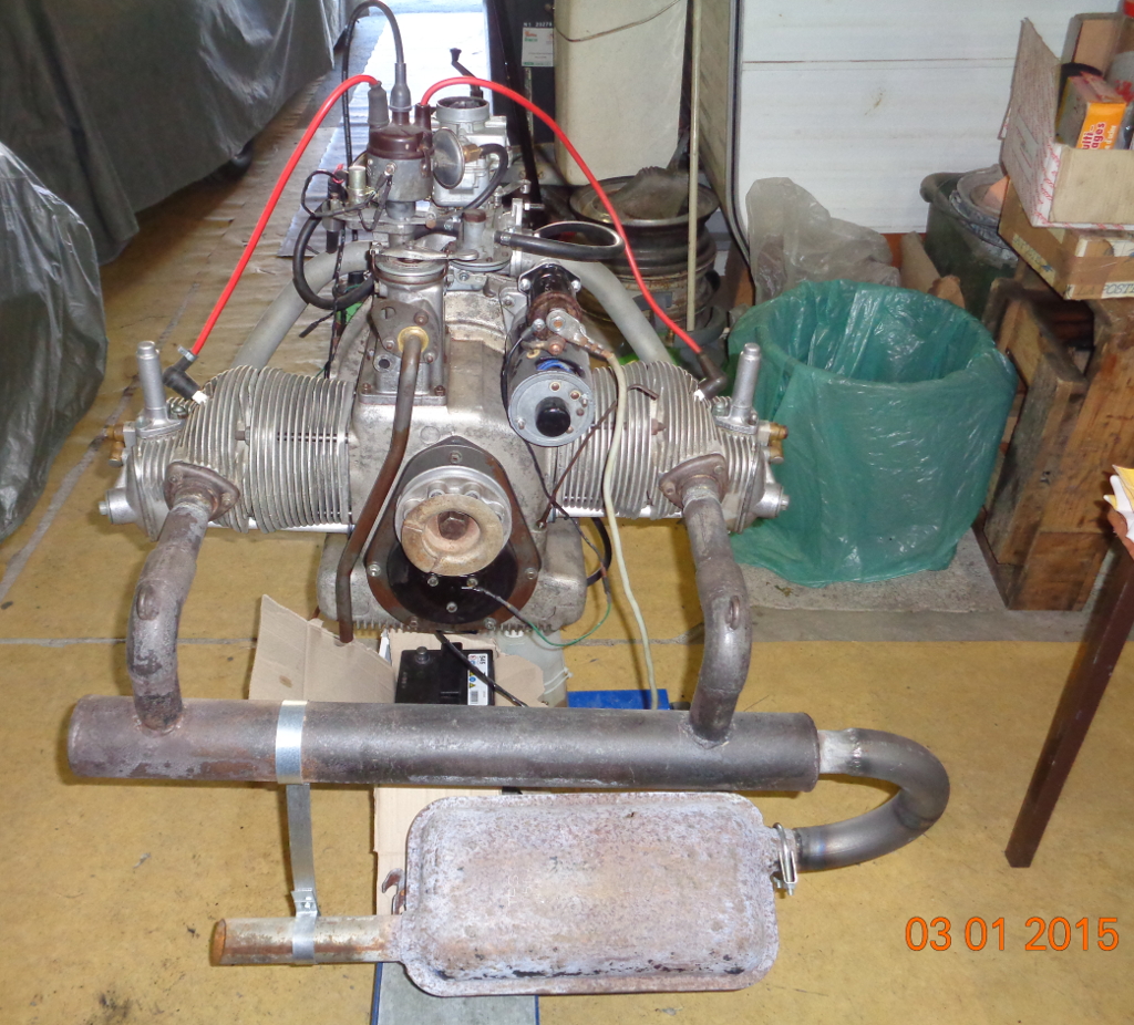

MessagePosté: Sam 03 Jan 2015, 13:26

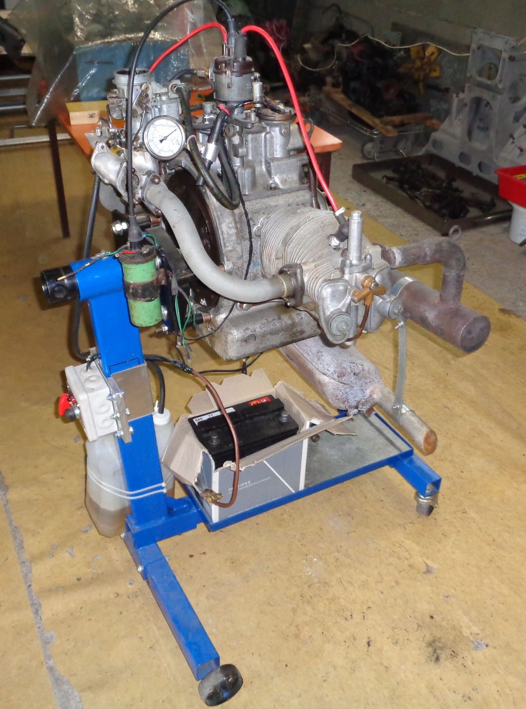

On a fini de monter et tester le banc moteur ce matin pour passer aux tests en dynamique dans
un futur proche de la platine aepc :mrgreen:
Quelques photos
To be continued

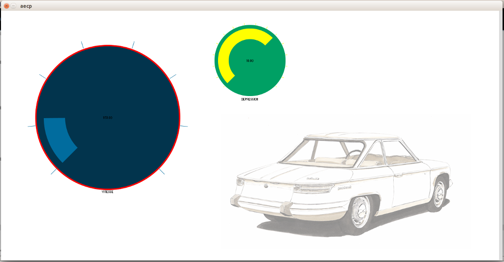

Juste une capture pour vous montrer ce que j'ai commencé à réaliser pour la visualisation du banc moteur
C'est encore embryonnaire et il me faudra un peu de temps pour étayer
mais c'est déjà un bon début
Je récupère les info de vitesse et de dépression via ma platine et je les affiche sur le PC avec un léger décorum
le tout grâce au logiciel multi-os Processing ( base java comme Arduino et complémentaire de ce dernier )
To be continued slowly but ... :wink:

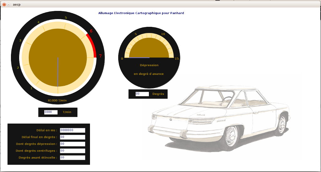

J'ai édulcoré l'IHM , vraiment sympa Processing et la récupération de donnée provenant d'une carte Arduino
peut donner des idées pour nos projets , c'est comme pour l'IDE Arduino , du précompilé et on trouve pas mal de tuto tub18
To be continued

La platine transmet la vitesse moteur, la valeur de dépression et le délai stocké en mémoire
pour la vitesse relevée :mrgreen:
Je peut donc afficher quelques infos pratiques pour agrémenter le banc moteur
L'IHM donne ceci
Pour fignoler les couleurs on verra après :oops:
