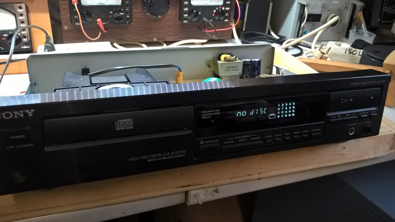

Réparation lecteur CD Sony 291:
En pleine lecture d’un CD, tout s’arrête…plus de son, plus de lumière, rien.
Panne franche.
Inspection, pas de fusible apparent. On ouvre.

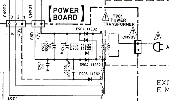

Sur la platine « alimentation » on voit que le primaire est alimenté en permanence, le switch « power ON » agit sur les secondaires.

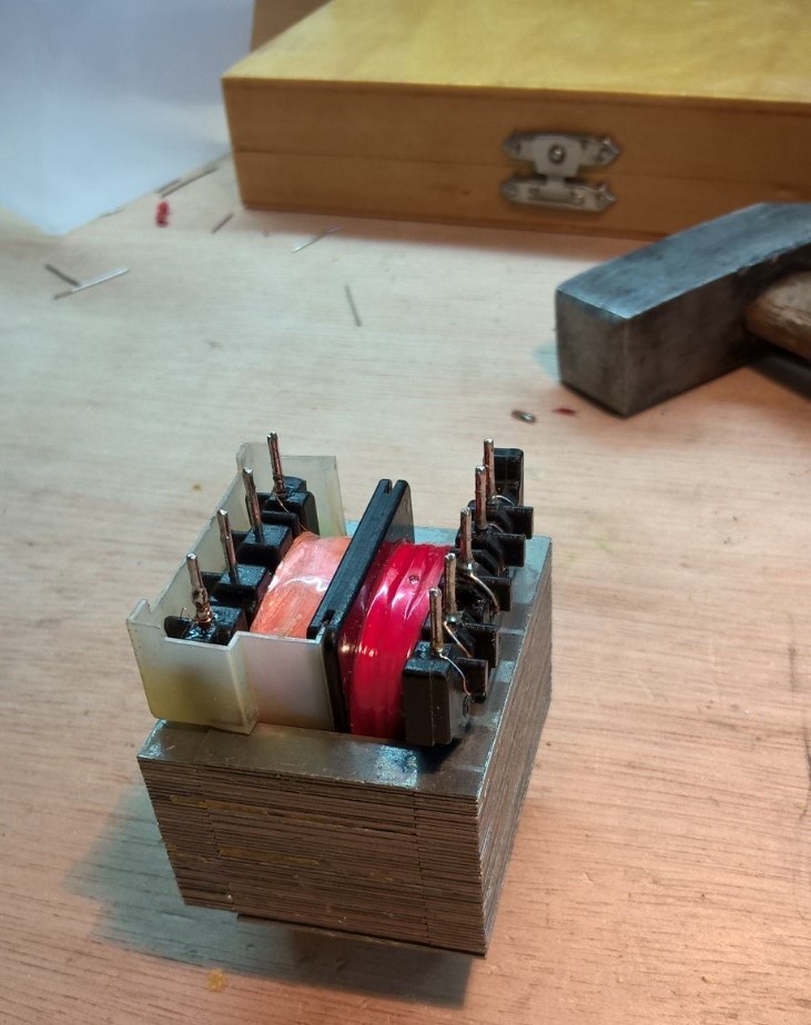

2. trafo.jpg [ 166.64 Kio | Vu 6683 fois ]

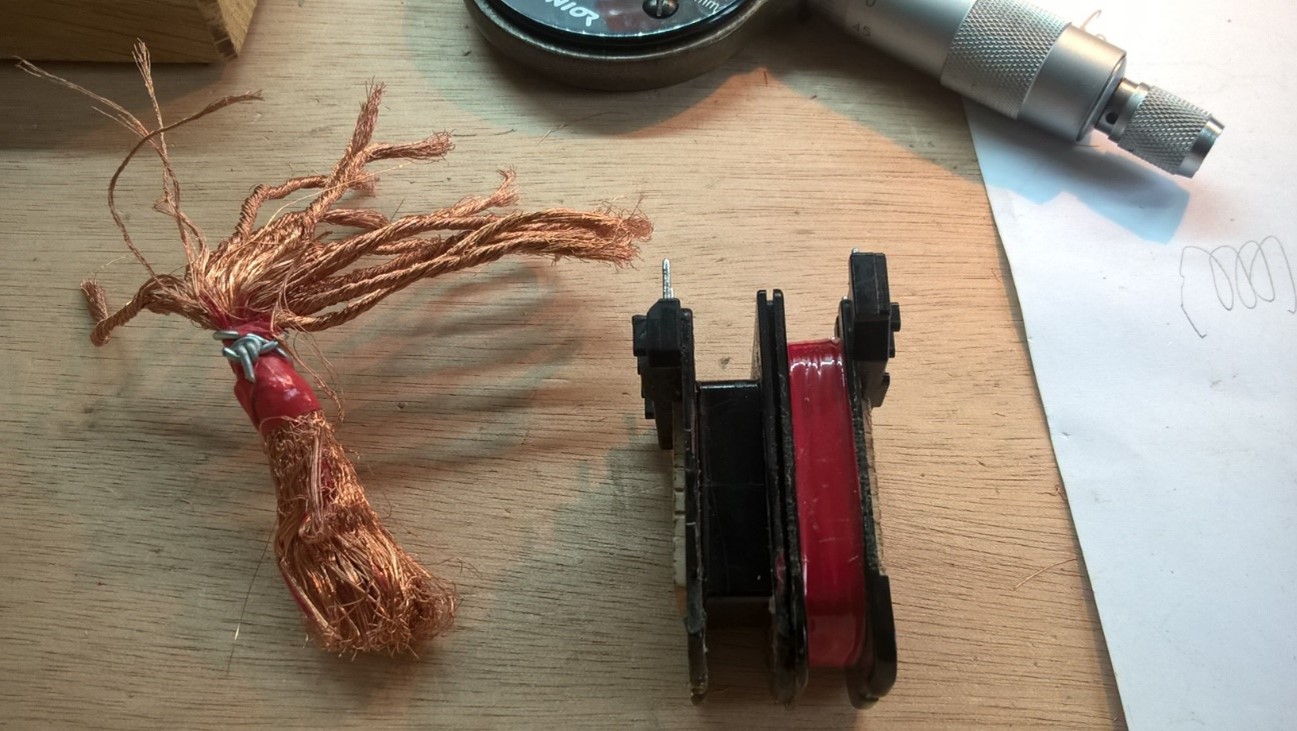

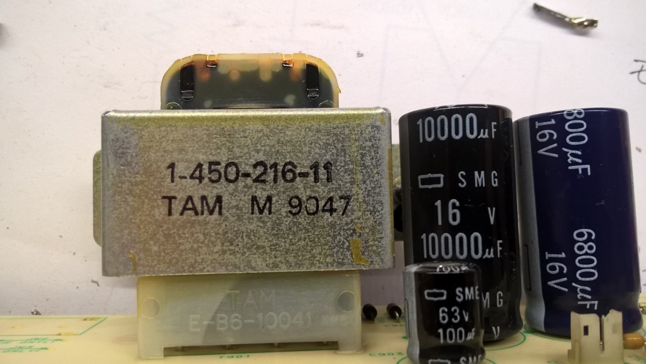

Mesure entre les fils secteur : résistance infinie, le primaire semble coupé.
Démontage du transfo, vérification : le primaire est bien coupé.
Une recherche de la référence 1-450-216-11 ne me permet pas de trouver la pièce sur le Net : il va donc falloir se débrouiller en DIY..

Impossible de débobiner le primaire (tout est collé par le vernis), il faut se résoudre à couper la bobine au cutter en prenant soin de conserver un endroit « propre » pour compter le nb de spires.
Comptage des fils par torons de 10 fils regroupés eux-mêmes par 10 :

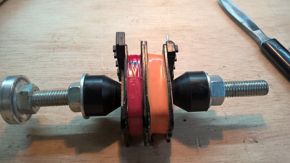

Résultat : 2 bobines de 1200 tours (pour commutation 110/220).
Il faut donc bobiner 2400 tours de fil de 10/100°
Commande chez RS online. Ne pas s’offusquer de l’étiquette…
6. bobine.jpg [ 230.43 Kio | Vu 6683 fois ]
Réception, bobinage, quel luxe cette petite Blume&Redecker, merci Yves !
7. Blume.jpg [ 117.04 Kio | Vu 6683 fois ]
8. bobinage.jpg [ 130.61 Kio | Vu 6683 fois ]

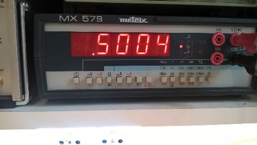

Fin du bobinage, vérification de la continuité et résistance: Primaire = 500 ohms
10. resistance.jpg [ 29.22 Kio | Vu 6683 fois ]
Longueur spire moyenne : 9cm
Longueur de fil bobiné : 2400x9cm= 216 m
Résistance du fil :
• Théorique 2.687 ohms/mètre
• Mesurée sur 1m : 2.56 ohms/mètre
216 x 2.56 = 553 ohms. On va dire qu’on est bon !
