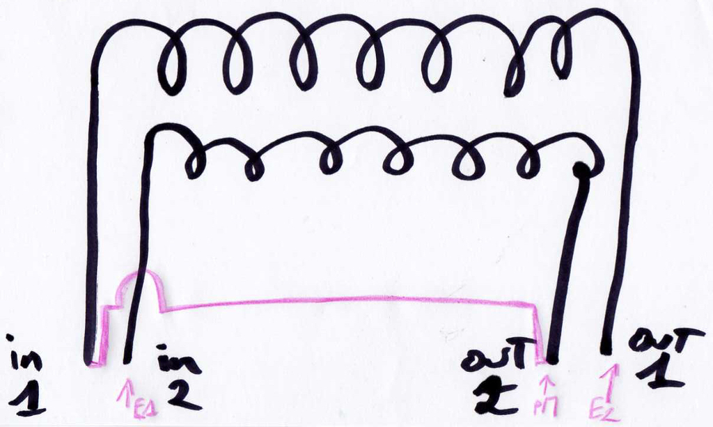

Maintenant si tu y tiens , pour bobiner un enroulement a point milieu une pratique est celle-ci
Bonne réflexion

Merci Totof pour ta réponse
Ton schema me dit comment raccorder les 2 sections; ça c'est ok
