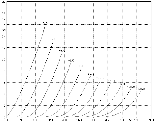

Prenons la fameuse 6SN7 ( la 6N8S chez les russes ) dont les courbes sont données pour être les suivantes :
Le graphe donne l'intensité qui traverse le tube en fonction de la tension Vak pour chaque tension de grille Vgk donnée ( 0v, -2V, -4V etc. )

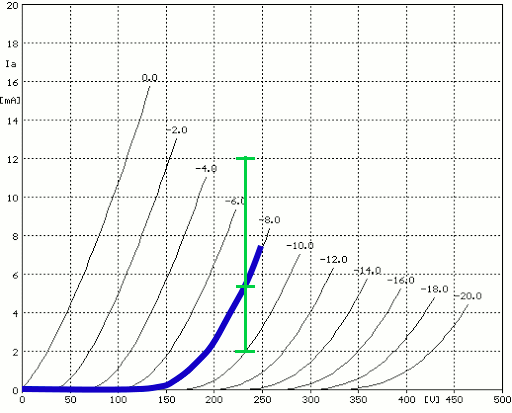

Alimentons la avec B+ = 350V et Ra = 22k et réglons Vgk à -8V. La valeur du courant qui traverse le tube ( et donc Ra ) va suivre la courbe donnée pour Vgk = - 8V et le tube va chercher à s'ouvrir le plus possible. On voit sur le graphique que plus le tube va laisser passer de courant et plus Vak va augmenter. Oui mais plus Ia augmente et plus Vra va augmenter également ( Vra = Ra × Ia ) et la somme de leur tension ne peut pas dépasser la tension d'alimentation puisque Vak + Vra = B+. Comment trouver le point d'équilibre de notre système ?
Il suffit de rapporter la tension aux bornes de la résistance sur le graphique en inverse puisque nous avons vu que Vak = B+ - ( Ra × Ia ) et constater où elle croise la caractéristique du tube, c'est à dire le point où l'intensité qui les traverse est égale :
La courbe rouge est la tension aux bornes de la résistance Ra en fonction de l'intensité qui traverse le tube ( puisque c'est la même qui les traverse tous les deux ). Si par exemple Ia vaut 7mA alors la chute de tension aux bornes de la résistance Ra vaudra environ 150V ( 0,007A × 22000 ohms = 154V ) il ne reste alors plus que 200V pour Vak
Cette courbe nous permet de trouver facilement la solution pour Vgk = -8V et Ra = 22k alors le montage se stabilise avec environ Vak = 230V, Vra = 120V et Ia = 5,5mA c'est ce qu'on appelle le point de fonctionnement.
Que se passe-t-il maintenant si on module Vgk via notre générateur variable entre -6V et -10V ? Notre schéma reste toujours vrai car cela va moduler l'intensité qui traverse le montage et celle ci traverse toujours Ra :
Quand Vgk atteindra -6V, on voit que Vak vaudra 200V contre près de 260V pour Vgk = -10V. En d'autres termes, en faisant varier de 4V la grille de notre tube nous avons fait varier sa tension d'anode de 60V : nous avons amplifié la variation de tension !

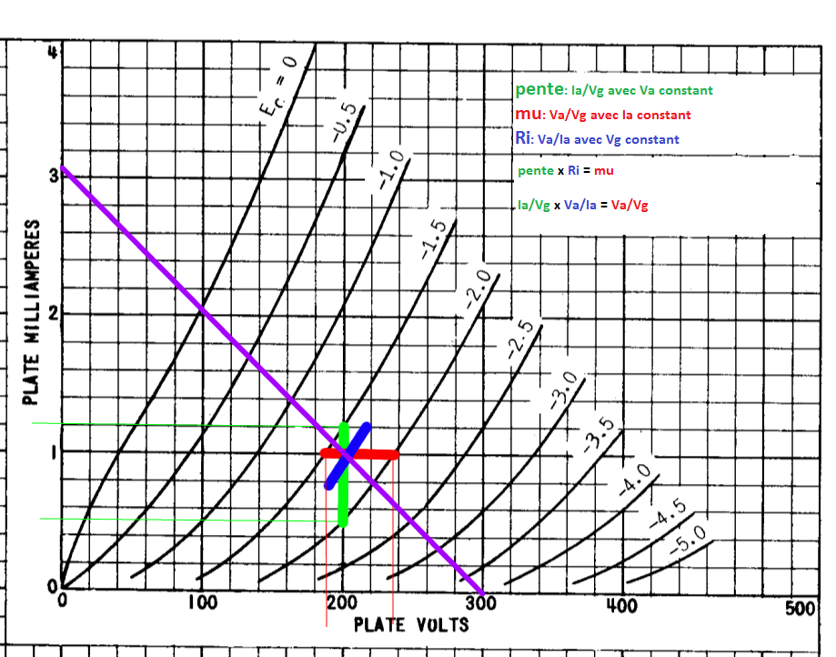

Si on continue cependant à plancher sur la théorie, nous venons de déterminer que le gain du tube est son facteur d'amplification en tension à intensité constante pour une variation de 1V sur sa grille. Mais un tube est avant tout un robinet de courant. Que trouvons nous si nous cherchons à déterminer la variation de courant à Vak constant pour 1V sur la grille ?
Il est visible que selon le sens dans lequel nous faisons varier Vgk, la variation d'intensité n'est pas la même, nous pouvons néanmoins en arrondissant l'erreur de l'erreur arriver à une valeur de 2mA/V c'est à dire qu'une variation de 1V sur la grille va faire varier le débit du tube d'à peu près 2mA ( à Vak constant ) à ce point de fonctionnement. Des mA/V ? Une intensité divisé par une tension ? C'est exactement l'inverse d'une résistance ( loi d'ohm encore ) U = R × I donc R = U / I c'est à dire des volts par ampère. C'est pour cela que la grandeur que nous venons de déterminer s'appelle la conductance du tube. On trouve également les appellations de “transconductance” ou bien “pente” ( il s'agit de la pente de la tangente de la courbe d'intensité à ce point ) ou encore Gm et elle peut être valuée en en “mho” ( inverse de “ohm”, unité Ʊ et ses sous divisions milimho mƱ et micromho µƱ ) ou en Siemens ( unité S avec ses sous divisions mS et µS ).
Nous avons déterminé la pente en A.V⁻¹ et le facteur d'amplification µ en V.V⁻¹ ( V / V ça s'annule, µ est donc une grandeur sans unité ) nous pouvons désormais déterminer l'impédance interne du tube Ri à notre point de fonctionnement car ces trois grandeurs sont liées : Ri × Gm = µ ⇔ Ri = µ / Gm ce qui donne une résistance interne Ri = 20 / 0,002 A.V⁻¹ = 10 kohm à ce point de fonctionnement.
Nous pouvons ainsi recalculer le gain réel en tension de notre montage au point de fonctionnement choisi. Avec 22 kohm sur l'anode et 100 kohm d'impédance d'entrée du montage suivant, nous l'avons vu, l'impédance dynamique est de 18 kohm. Le gain du tube est de 20 au point de fonctionnement et sa résistance interne de 10 kohm. G = µ × Ra / ( Ri + Ra ) = 20 × 18 / 28 = 12,9

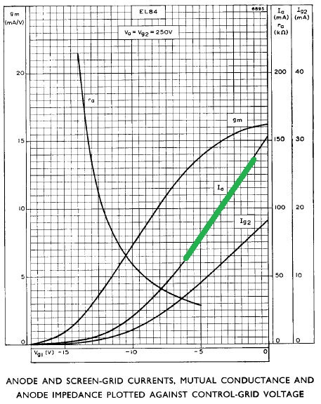

Enfin une suggestion: j'aime bien ce graphique que Yves avait publié il y a quelques années et qui montre bien la relation entre pente, RI et µ. A utiliser ici?
