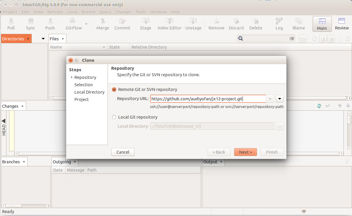

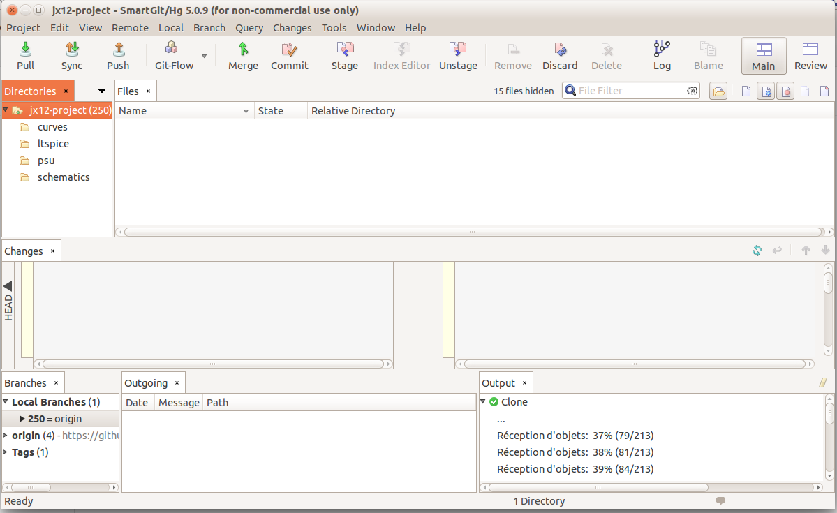

on ouvre le premier onglet en haut à gauche et on choisi "clone"
la suite en image donne ceci pour clone le dépôt XJ12 sur son DD

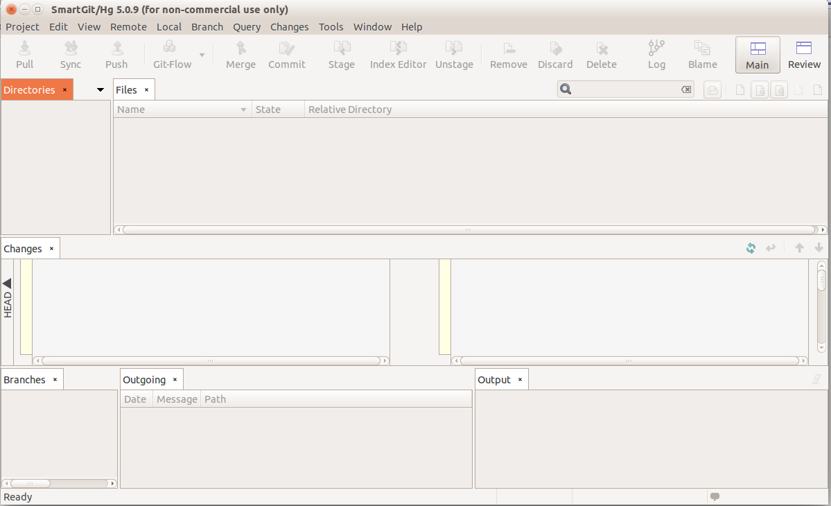

l'ouverture de Smartgit
Gui_Smartgit.png [ 61.83 Kio | Vu 15433 fois ]
l'ouverture de l'onglet clone
Clone_Smartgit.png [ 117.5 Kio | Vu 15433 fois ]

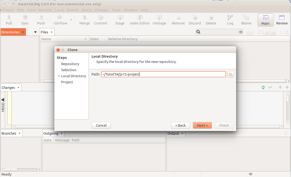

Sélection du dossier qui contiendra le dépôt sur votre DD
Local_directory.png [ 101.64 Kio | Vu 15433 fois ]

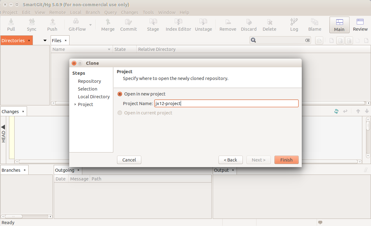

Le nom de ce dépôt
Project_name.png [ 103.11 Kio | Vu 15433 fois ]
Une fois le bouton finish cliqué , l'interface télécharge les fichiers
et vous aurez votre propre version du dépôt
Clone_added.png [ 98.37 Kio | Vu 15433 fois ]

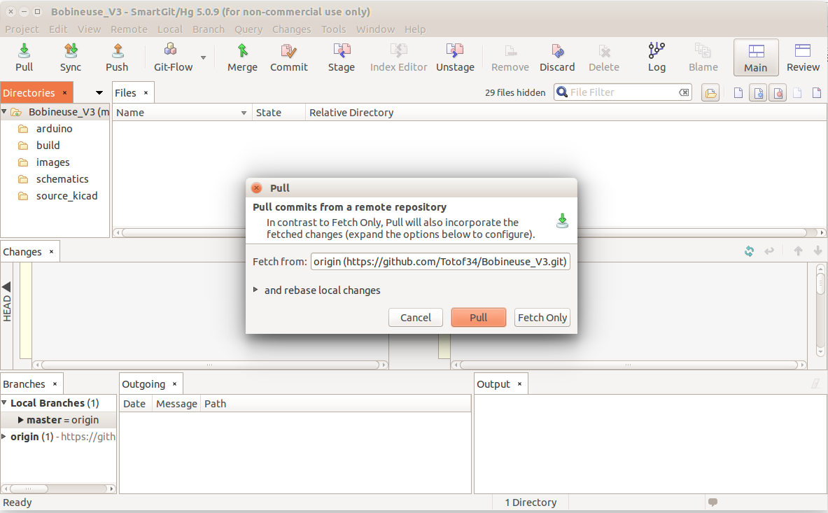

On va ouvrir un dépot qui est présent sur son DD soit par clonage soit par création
Ouverture_dépot_existant_sur_dd.png [ 84.65 Kio | Vu 15421 fois ]
Action de pull pour être certain d'avoir les fichiers à jour
Pull_dépôt_sur_dd.png [ 123.56 Kio | Vu 15421 fois ]

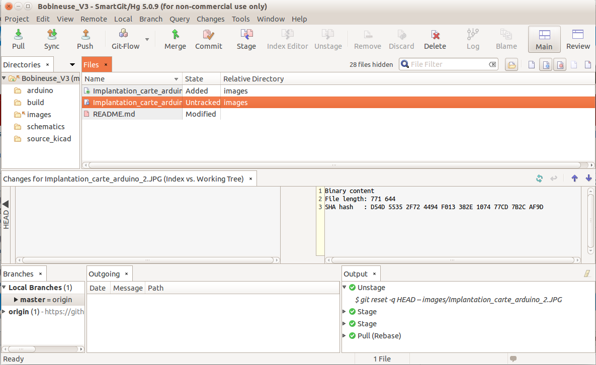

Ajout de fichiers et modifications du fichier README dans le dépôt local
et action "stage" pour ajouter ces fichiers , c'est l'équivalent de la commande "git add ..."
Action_stage.png [ 119.26 Kio | Vu 15421 fois ]

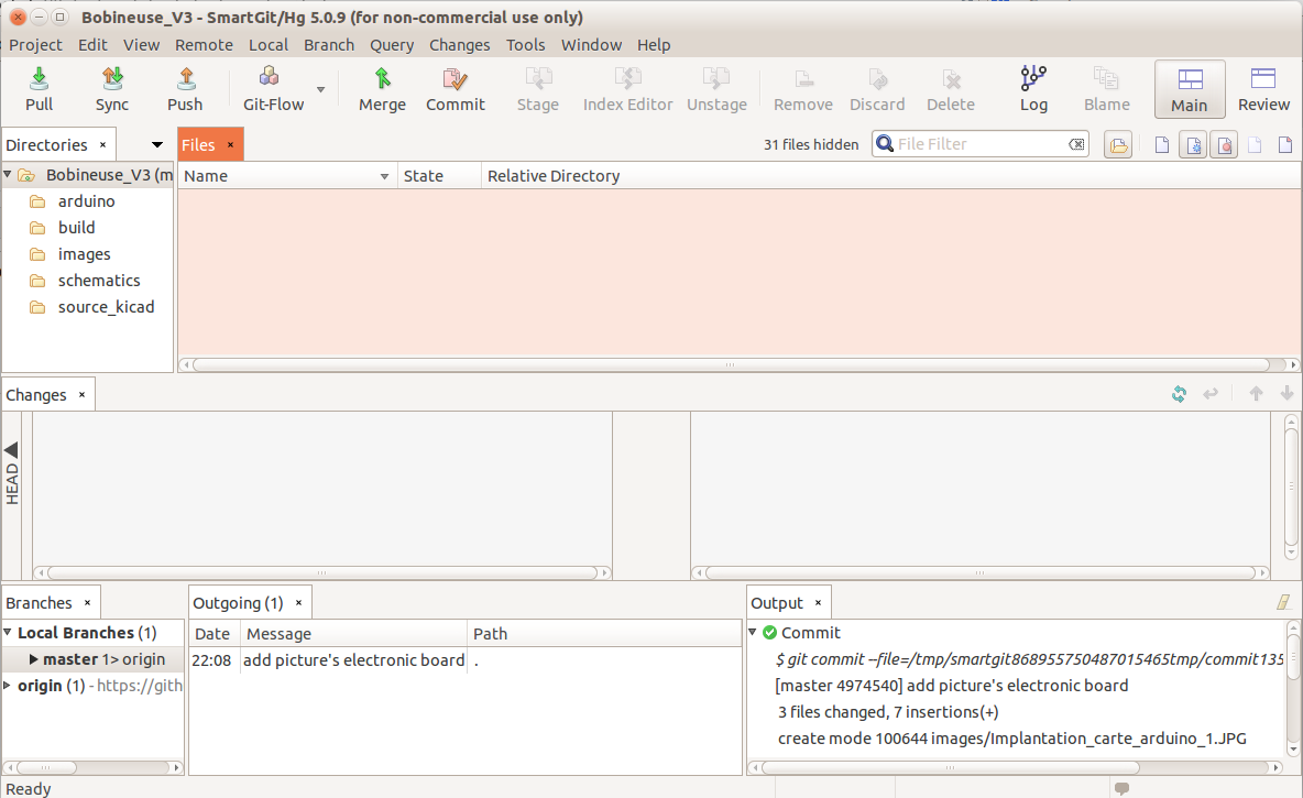

Il ne reste plus qu'a commenter les fichiers en cliquant sur "commit"
Commit.png [ 44.73 Kio | Vu 15421 fois ]
Ecriture d'un commentaire
Fichiers_commentés.png [ 106.35 Kio | Vu 15421 fois ]

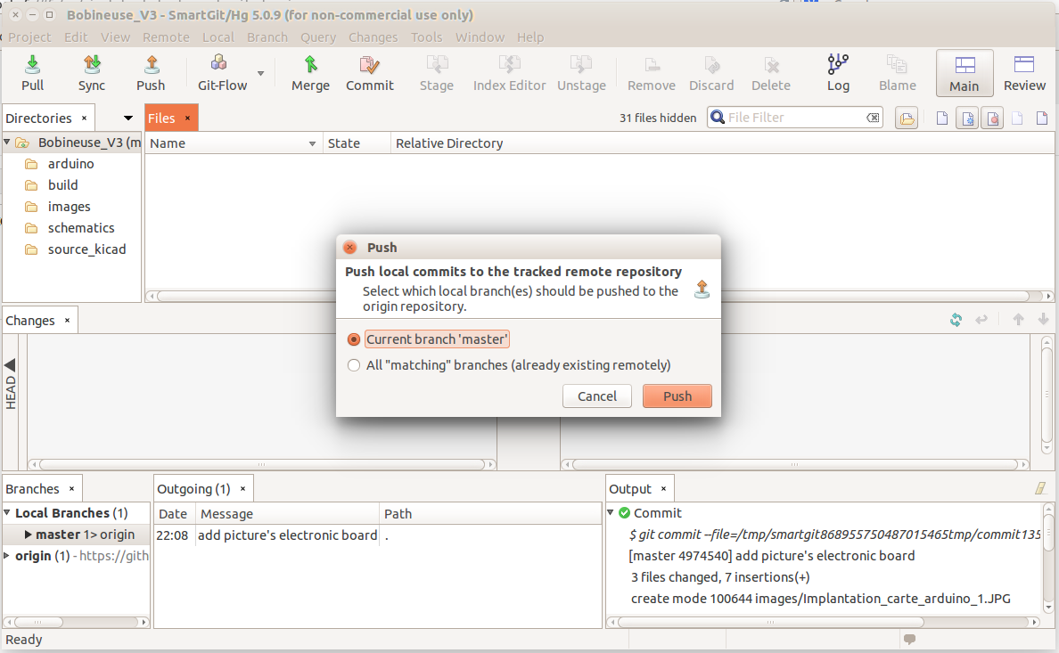

Action de mise à jour du dépôt du dépôt local vers le dépôt sur Github
Push_git.png [ 141.97 Kio | Vu 15421 fois ]
Authentification pour envoyer vers Github
Mot_de_passe.png [ 122.74 Kio | Vu 15421 fois ]
