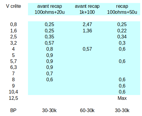

quelques mesures:
mesure.png [ 21.21 Kio | Vu 6550 fois ]

pour quelques rapides essais, j'ai bobiné un transfo:
-ei84 section A / 41 tours 0,6 section B / 11 tours 1,4 section C / 41 tours 0,6 section D / 10 tours 1,4
A et C sont en parallèle
B et D sont en série
mesures 100ohms+50u - 8 ohms
bp -3dB 30 hz / 60 kHz
V crête => THD
0,8 => 0,3
1,6 => 0,2
2,5 => 0,3
3,2 => 0,27
4 => 0,4
5,7 => 0,6
8 => 0,6
 Sujet du message: Re: upgrader un ampli de sono
MessagePosté: Sam 18 Sep 2021, 11:53
retour pratiquement à la configuration d'origine du premier post (seul C7=47uF et R9 =100) et avec le transfo d'origine.
bp -3dB 50 hz / 40 kHz
V crête => THD
0,8 => 0,4
1,6 => 0,25
2,5 => 0,3
3,2 => 0,27
4 => 0,2
5,7 => 0,4
8 => 0,45

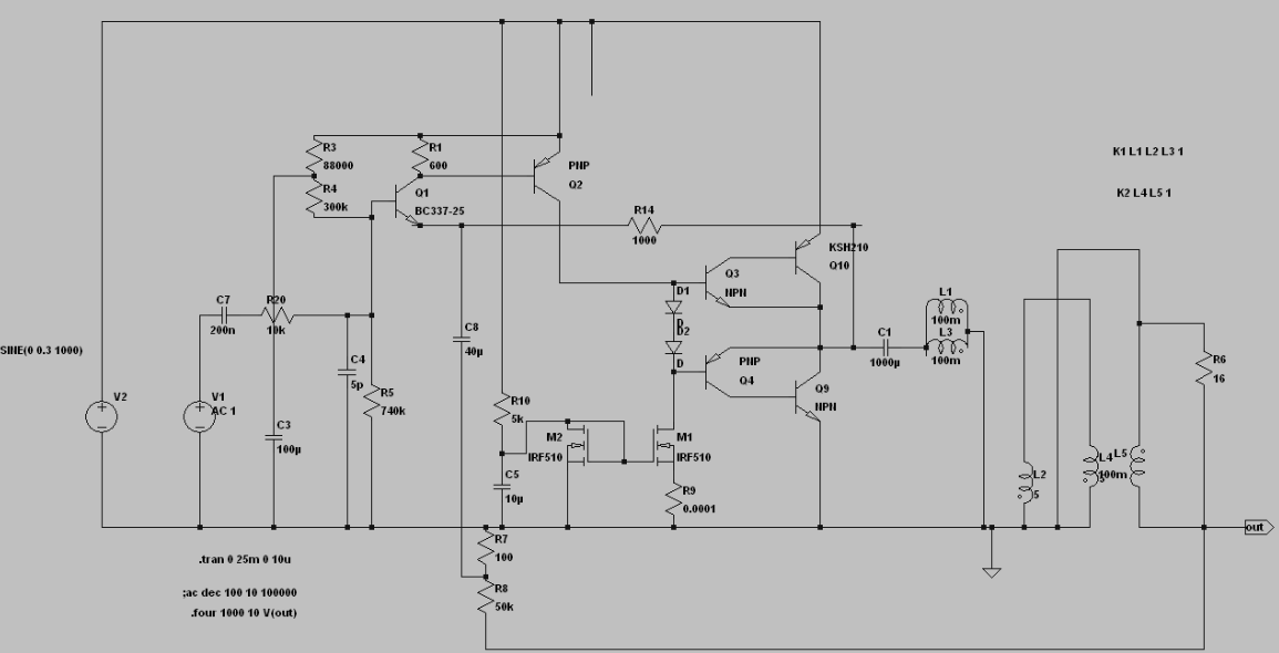

MessagePosté: Dim 26 Sep 2021, 16:46
cr pas très conventionnelle.
voir schéma ci-dessous:
la version théorique serait plutôt avec R21 et R2 inversées , R7 3k à 4k et L2 à l'envers.

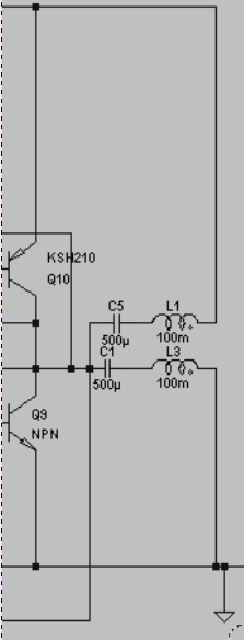

une ou deux réflexions.
bootstrap simple vs source de courant ?
c.png [ 25.72 Kio | Vu 5433 fois ]

Plus personne ne répond. On commence à avoir un peu du mal à suivre...
Pour la question posée (bootstrap ou source de courant), perso je préfère la source de courant, mais le bootstrap est très généralement employé et fonctionne parfaitement...
Des schémas d'amplis à transistor classe AB ou B, ça pullule sur Internet. Vous réinventez les bases... Perso pas envie de chercher à comprendre ces schémas classiques ni commenter vos simulations... Simplement les diodes D1 - D2 pas judicieux : soit il n'y aura pas de courant de repos dans l'étage de puissance, soit vous allez flinguer vos darlington. En général on installe un multiplicateur de VBe réglable pour ajuster le courant de repos et la classe de fonctionnement AB ou B.
L'emetteur de Q2 direct à + Vcc pas terrible non plus, on met une résistance pour augmenter la bande passante de l'ampli.
Prendre un schéma du Net éprouvé, ou prendre le schéma d'origine de votre ampli de sono et changer les composants critiques par de bons composants (capas), soigner les découplages...
Bien cordialement. Jean-Marc
