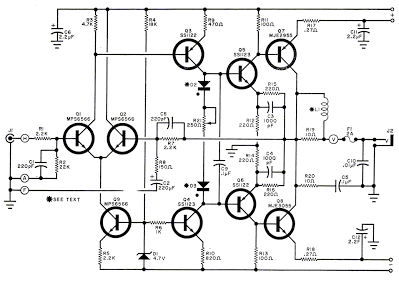

Sur ce schéma, tu vois clairement le générateur de courant Q4 (CCS) qui impose un courant constant dans les diodes de compensation du VBe des drivers....
Bien cordialement. Jean-Marc

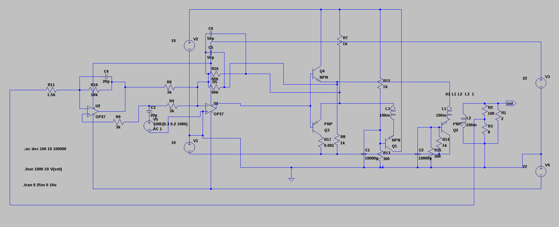

Peut-être un début de réponse
pic.png [ 48.83 Kio | Vu 6858 fois ]
 Sujet du message: Re: upgrader un ampli de sono
MessagePosté: Lun 16 Nov 2020, 18:44
Inscription: Mer 09 Mai 2007, 13:25
Messages: 444
Localisation: Aix en Provence
Je ne comprends rien à ce schéma : illsible, mais effectivement, puisqu'il y a un transfo de sortie, on peut se servir de plusieurs enroulements pour faire de la symétrie complémentaire...
MessagePosté: Lun 16 Nov 2020, 19:41
Salut jean marc,
J'ai fait cela rapidement ( trop rapidement ?) après-midi
Pour les explications, je vais faire ce que je peux ( je suis sur mon téléphone portable).
AOP u2 est là pour la Cdiff ( certain sur le forum explique bien mieux que je peux le faire)
R7 et R8 en chargeant les transistors leurs donnent un léger courant de repos / effectivement nécessaire pour monter en fréquence / les solutions "classiques " sont stables car pris dans une cr c globale ) comme la sortie de l AOP à un tension voisine de la masse, la sortie des transistors est de calée d un seuil de diode. Si on les relie à la masse à travers le primaire du transfo tout le courant acheminé par r7 et r8 par dans le transfo et plus les transistors.
Mais si on branche les enroulement du primaire plus à la masse mais à une tension légèrement décalée de 0.6v, on déjà plus dans les clous.
Donc on peut voir les brols autour de q1 q2 comme des petites alimentations de 0.6v.
Voilà, pourquoi c'est peut-être un début de solution.
MessagePosté: Mar 17 Nov 2020, 08:35
La cr est appliquée par r16 et r5.
On peut les réunir pour appliquer la cr en amont de q4 et q3 (et plus en aval).
MessagePosté: Mar 17 Nov 2020, 09:10
Messages: 444
Bonjour Hervédiy,
J'avoue que je ne comprends plus du tout ce que tu cherches à inventer ou à faire ? Les schémas d'amplis à transistors en symétrie complémentaire, c'est connu depuis les années 70, avec au choix sortie sur les emetteurs ou sur les collecteurs, qu'on y mette un haut parleur ou même un transformateur de sortie... Tu n'inventeras rien de nouveau....
Ton dernier schéma, biscornu et peu lisible, présente un défaut MAJEUR : comme sur les amplis push-pull à tubes, tu va raccorder les deux demi sinusoïdes en sortie sur ton TS par 2 enroulements PHYSIQUEMENT séparés. ca veut dire qu'il y aura des PICS DE COMMUTATION au raccordement, dus aux FUITES MAGNETIQUES DU TS, et c'est pour ça que certains amplis à tube sont OTL, ou Mc INTOSH, ou encore PPP (CIRCLOTRON).
Dans les push-pull standards, on impose un FORT COURANT DE REPOS pour éviter ces pics de commutation à faible ou moyen niveau.
Donc ton BOUYER d'oriqine, avec un seul enroulement primaire en sortie, était la BONNE SOLUTION....

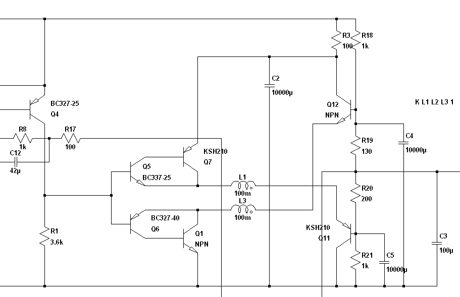

pour l'instant, je pense à ça:
solu.PNG [ 4.74 Kio | Vu 6816 fois ]
MessagePosté: Lun 23 Nov 2020, 16:36
one step beyond...
resnb.PNG [ 3.76 Kio | Vu 6805 fois ]
bipnb.PNG [ 5.26 Kio | Vu 6805 fois ]
MessagePosté: Lun 23 Nov 2020, 17:27
Messages: 444
Bonjour Hervé,
Vouloir compenser les Vbe de Q3-Q4-Q7 et Q8 en refermant leurs enroulements sur les alimentations complémentaires, via des générateurs de tension Q5 et Q6 va faire dissipper une puissance considérable à cet ampli ! 2 fois plus que la normale !
En plus, tu compenses le VBe de Q7-Q8-Q3-Q4 par ces alims à transistors, via des ponts diviseurs entre masse et alims, si une alim varie un peu, bonjour les dégâts !!! On est certain de casser Q7-Q8-Q3-Q4-Q5 et Q6.
Pour compenser les VBe, on utilise en général des diodes ou un transistor appelé "multiplicateur de Vbe", enfin un petit montage local totalement indépendant des alimentations...
Vraiment, il serait plus sage de rester dans du "traditionnel"...
MessagePosté: Mar 24 Nov 2020, 10:58

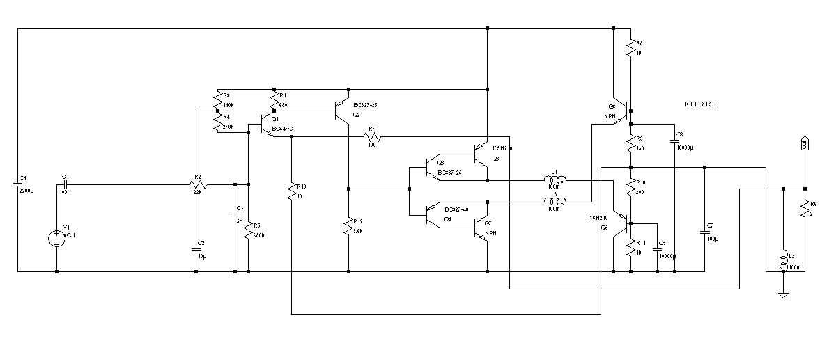

pour des tests, on doit pouvoir faire quelque chose comme ça, sinon rien.
ampliPastis.PNG [ 4.09 Kio | Vu 6790 fois ]
j'ai éditer le premier message, j'ai un ou deux transfos toriques qui devraient me permettre de faire des essais.
