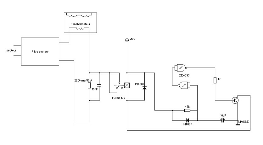

Celui du Soft start ...

 Sujet du message: Re: Class a.
MessagePosté: Jeu 02 Oct 2014, 08:27
Je n'ai pas creusé, mais il me semble qu'il manque une liaison sur le circuit de softstart entre le contact travail du relais et le point nodal bas de la résistance de 22 ohms et du condensateur de 15 nF.
Tel qu'il est câblé, le relais n'a aucune action.
Bonjour.
Pas la peine de creuser, effectivement il manque une liaison. tub18 :oops:
Je corrige.
Merci pour la remarque.
Fred.

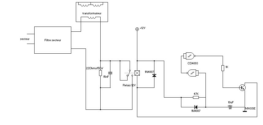

Suite de la bidouille.
Déjà voici le schéma du Soft start modifié. :oops: désolé pour l'erreur et merci pour la remarque. tub18

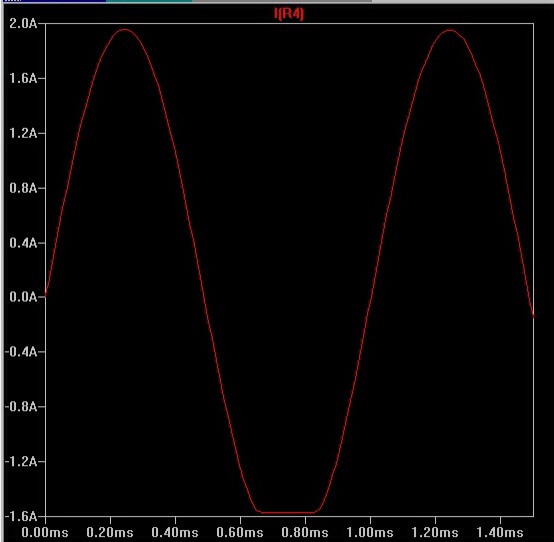

Je suis allez chez un ami qui a réalisé l'ampli tel quel de la revue. Version body builder.
Ça chauffe. :x mais le son est top. Médium chaleureux. Les aiguës sont doux et pas trop agressifs. Manque de pêche dans le grave mais je soupçonne son alim. tub18 gros problème. Les régulateurs ne tiennent pas. Ils claquent les un après les autres. Normal me diriez vous avec les 40 w à dissiper par regulateur et la chaleur tropicale d'ici (30°) ça risque de tourner court. tub17
De retour chez moi, j'ai continué à bidouiller le shema afin d'essayer de réduire la dissipation par regulateur à une valeur acceptable. tub15
Vu mes enceintes et le niveau de mon écoute, le constat est que je n'ai pas besoin d'une grosse puissance. Et selon la théorie de la " pourvuquecatienneation" j'en suis arrivé la.
Single end de 2sk1058 piloter par quatre régulateurs générant un courant de 400mA chacun avec une dissipation théorique selon ltspice de 15w. J'ai ainsi diminuer la tension d'alimentation à 2x20V. Le transistor dissipe en statique 35w. J'arrive ainsi à sortir une puissance de 8w.
image.jpg [ 38.51 Kio | Vu 5801 fois ]
Je m'en remets à vous. En espérant que je n'est pas dis trop de c....... :D :oops: avec le peu de connaissance que j'ai.
Qu'en pensez vous?
Fred.

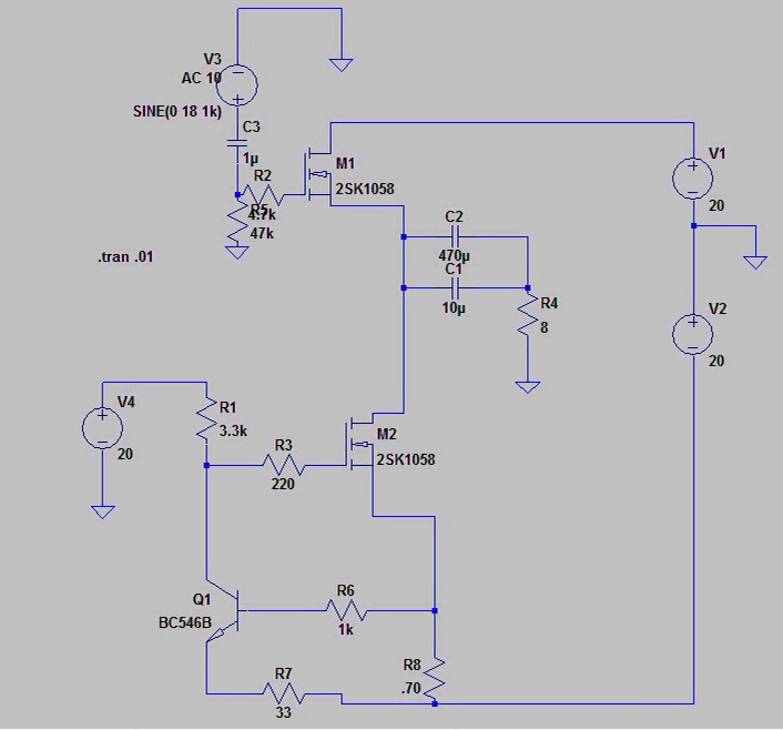

Exit les régulateurs. Et bienvenu au 2sk que j'avais commandé en trop.
image.jpg [ 58.43 Kio | Vu 5800 fois ]
image.jpg [ 39.69 Kio | Vu 5800 fois ]
Le courant de repos est réglable via les résistances r7 et r8. Ici il est porté à 1.8A. :mrgreen:
La puissance ainsi obtenue est quasiment la même. Dissipation en statique du mos de puissance 40w et pour le mos du générateur 27w. Y'a de la marge. :mrgreen:

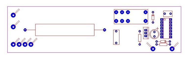

J'ai bossé sur les typons. Voilà une possible implantation du module ampli.
image.jpg [ 74.85 Kio | Vu 5789 fois ]
J'ai remplacé le 2sk du generateur par un irfz24. Que j'avais en stock. Je pense qu'il tiendra la route. :oops: enfin j'espère. tub13

j'ai finalisé les typons provisoires. :mrgreen:
L'ampli.
Le Soft start.
La protection hp version mono.
L'alimentation.
Voilà. Je pars donc sur trois boîtiers. Un pour l'alimentation. Il faudra qu'il puisse alimenter 4 blocs dans le futur. :oops: Et deux blocs mono pour l'instant. tub15

Pour changer, j'ai attaqué les boîtiers. Bon c'est brut de brut. Vue arrière.
A l'avant il y aura un grillage pour l'aération et sur le côté un Plexi sur lequel je vais peindre en transparence un logo du coup on pourra voir l'intérieur à travers. Les boîtiers seront peint blanc. Les circuit imprimés noir. L'intérieur sera retroeclairé rouge grâce à des leds. Enfin si j'y arrive ça devrait être pas mal. :roll:
On m'a gentiment fait remarquer dans un autre forum le fait que mon Condo de sortie avait une valeur trop faible. Effectivement tel qu'il est le montage coupait à 40Hz. Du coup j'ai été obligé de monter la valeur du Condo afin de passer la fc a plus ou moins 20Hz. Sa valeur actuel se situerait plutôt vers 1000uF. Mon problème. Ou trouver un tel Condo en np? :oops: sachant que je ne pourrait pas utiliser un chimique.
Clt.
Fred.
MessagePosté: Sam 11 Oct 2014, 19:48
Bonjour, Effectivement, avec 8 ohms de charge et 1000 µ, ta coupure à -3dB sera bien vers 20 HZ....avec en prime 90 ° de déphasage.
L'usage serait plutôt de mettre 4700 µF pour réduire le déphasage et avoir moins de 1 dB de perte à 20 Hz.
Vu que l'étage de sortie de cet ampli est un 'suiveur', il n'y a aucun inconvénient à avoir une capa un peu faible....La meilleure valeur est à définir en fonction des HP.

Bonjour.
Merci pascal.
Bon ok, je vire les condos et je m'en vais polariser le mos à +vgs. Espérons que le module de protection fasse bien son boulot en cas de pépin. :oops:

Localisation: Île de la réunion
j'ai donc "polariser" le mos à +vgs
La composante continue aux bornes des hps sera donc gérable. j'espère juste que le module de protection fera son boulot si un problème intervient. :mrgreen:
La dissipation est maintenant pratiquement la même dans les deux mos. 31W pour le 2sk et 29W pour l'irf.
Bonjour.
Pour revenir sur ce point, il faut relativiser:
1) Les HP's descendent rarement à 20HZ, et même pour ceux qui y descendent, ils sont déjà probablement en train de déphaser.
2) La pièce, vu la longueur d'onde de ces fréquences, est forcement source de déphasage.
3) Le déphasage à ces fréquences en raison des réflexions a aucune chance de s'entendre, ni même de se mesurer. Je n'entends déjà pas à 100HZ, lorsque mon boomer est à l'envers, alors imagine à 20HZ.
Après, une capa de 4700u est surement moins bonne qu'une capa de 1000u pour le reste de la bande et résous à mon avis un problème qui ne s'entends pas. Sans capa, c'est clair que c'est mieux, à cet endroit une capa n'est pas bonne, quelque soit sa valeur, probablement en raison de la charge torturée qu'elle subit.
