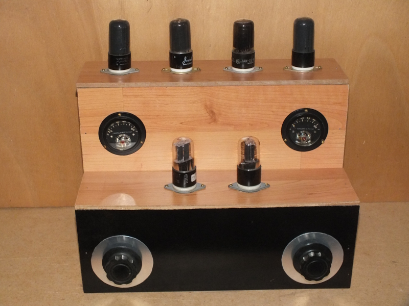

mon projet avance, doucement .....
j'ai réalisé quelques maquettes, voici l'édition 3 :

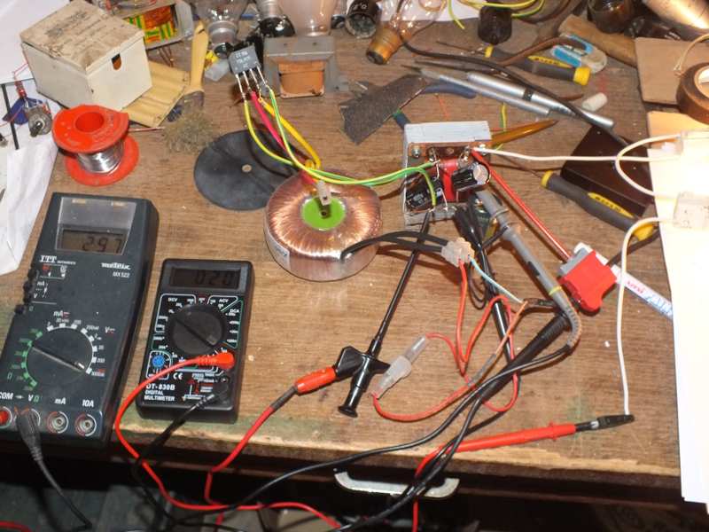

sinon, je teste l'alimentation HT
- transfo torique 230 - 2x115 100VA
- pont de recup
- 2 x 47uF
- self de recup : autotransfo 220/120 80VA utilisé sur la position 220
- 220 uF
charge de test : 2 ampoules filament 60W en serie
cela donne 297V sous 200mA avec un résiduel de 0.2V
qu'en pensez-vous ?
une photo du montage de test :

alors d'abord les compliments: c'est très chouette et ça a de la gueule! continue
et si je peux me permettre je crois que ton design mériterait de traiter à fond l'esthétique (comme les anciens :-): les champs des planches, ainsi que les joints que je crois voir me gènent un peu... mais c'est peut-être la photo?
<edit>Pour l'alim, ça semble pas mal, mais il faut coller le plus possible aux valeurs de Patrice si tu as retenu son schéma, sinon ce n'est pas le même ampli :-). Attention, un transfo d'alim n'est pas vraiment une self à cause de l'entrefer. Par ailleurs en voyant la photo je ne suis pas sûr que tu aies mis en oeuvre son astuce (partagée par d'autres) de mettre le self sur le négatif et non sur le positif comme on voit si souvent. Ca n'a pourtant que des avantages! </edit>

La photo du poste, est une maquette fait rapidement avec des chutes de planchers pour valider l'aspect général.
J'ai noté à mettre la self sur le négatif.

j'avais peur de t'avoir vexé avec mon commentaire. Pour une maquette, c'est carrément top 8)

Hello !
C'est vraiment intéressant comme design, ça permet de bosser dedans facilement, ça a une bonne tête, on peut planquer les transfos à l'intérieur … à méditer.
