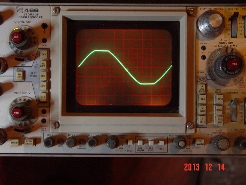

Affiches et certains oscillogrammes!
PS: Les mesures ont été faites avant clipping (Rload=4Ohm). Je vais poster une oscillogramme en clipping.

Commentaire: L'amplificateur pendant l'essai avec 20Hz!
20Hz_demo.jpg [ 216.16 Kio | Vu 7959 fois ]
Commentaire: 1KHz, sinus!
1KHz_sin_1.jpg [ 223.6 Kio | Vu 7959 fois ]
Commentaire: 20Hz, rectangulaire!
20Hz_2.jpg [ 219 Kio | Vu 7959 fois ]
Commentaire: 1KHz, rectangulaire!
1KHz.jpg [ 212.8 Kio | Vu 7959 fois ]
Commentaire: 15KHz, rectangulaire!
15KHz_ch2.jpg [ 201.09 Kio | Vu 7959 fois ]

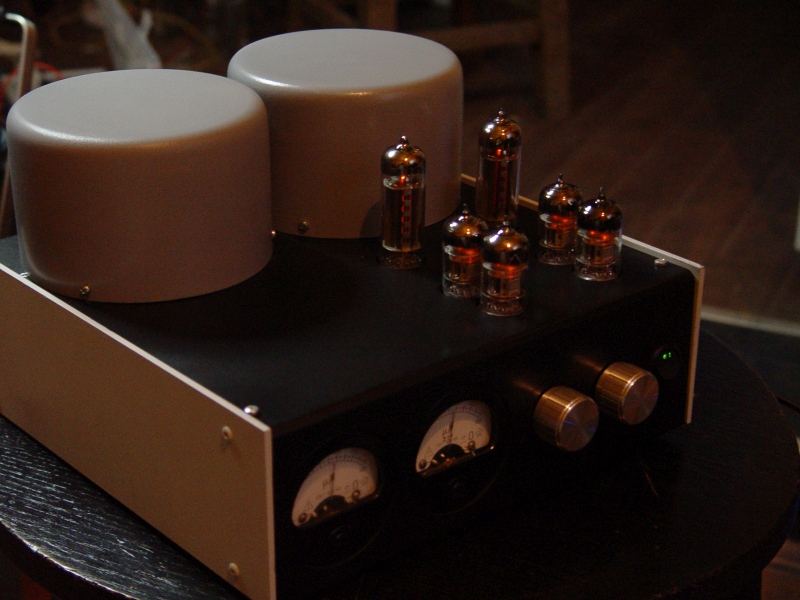

Commentaire: Le premier amplificateur réalisé avec cette schématique.
the first.jpg [ 195.25 Kio | Vu 7845 fois ]
Commentaire: Donc, regarder à l'intérieur.
Internal_1.jpg [ 271.94 Kio | Vu 7845 fois ]
Commentaire: Transformateurs de sortie toroïdal. Ra-a = 10 KOhm, sortie 4ohm, 8Ohm.
Output_transformers.jpg [ 198.64 Kio | Vu 7846 fois ]

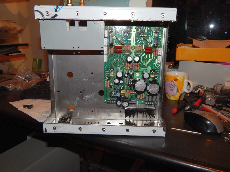

À quoi servent les circuits intégrés sur la petite carte tub13 je ne les vois pas sur le schéma :roll:
