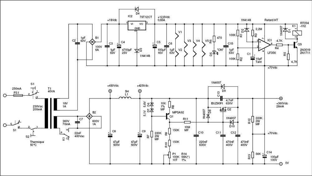

Sur le schéma le transfo d'alim d'élivre 360v alternatif, si mes calculs sont bons je dois retrouver 509v (360X1,414) après le pont de diodes et pas 430 comme indiqué, le condensateur de tête ne supporte que 500v, mon calcul est il faux :?:

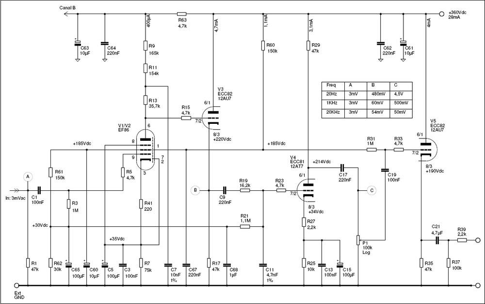

Sur les plaques des ECC82 on trouve 360v, alors que l'ECC82 est donnée pour une tension de plaque de 300/320 max :?:

- Ton calcul est exact à la résistance de l'enroulement du transfo près qui va "bouffer" quelques volts.
- La tension d'anode se mesure par rapport à la tension de cathode, 190V ou 220V selon le tube. Tout va bien.

Je n'ai pas encore bobiné mon transformateur d'alimentation, si je fais une sortie à 305v au lieu des 360v, (305X1,414= 430v) , penses tu que c'est jouable :?:
Ca soulagerais un peu le condo de tête, sinon il faut que je mette un condo de châssis à écrou ils sont donnés pour 550/600v.

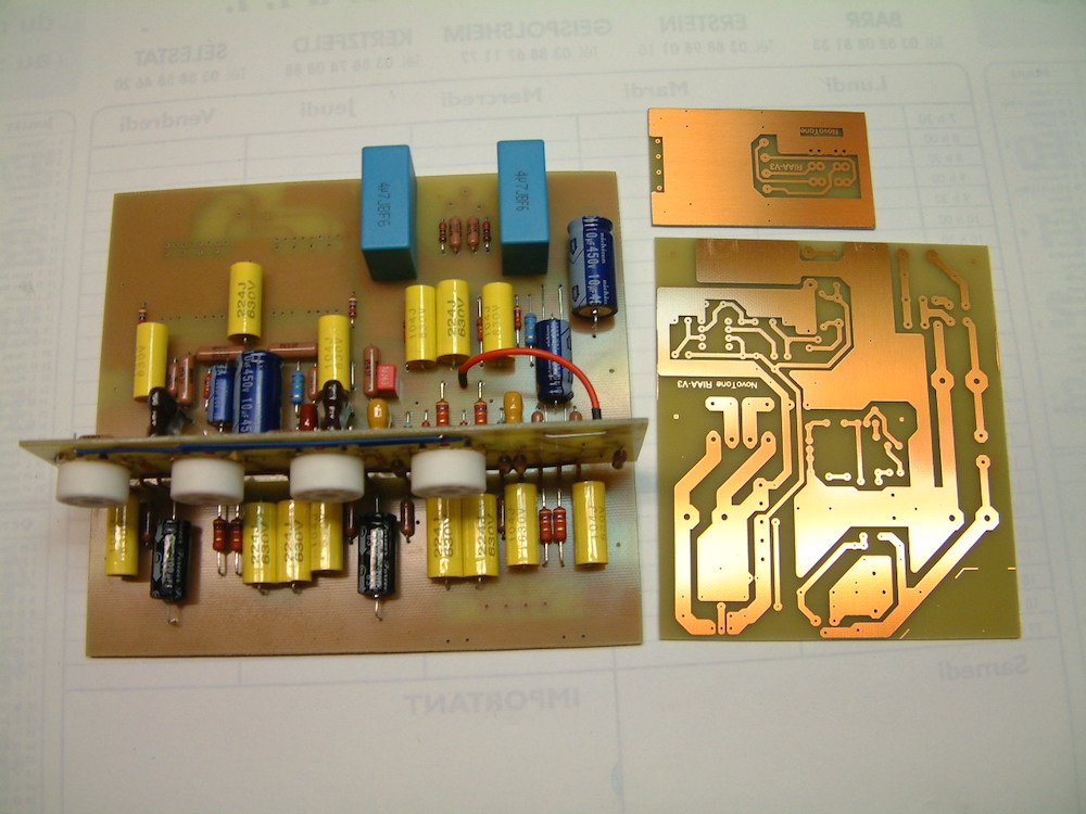

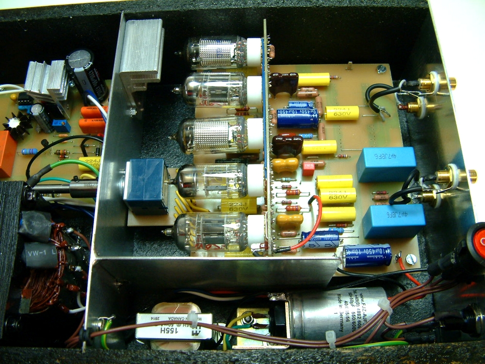

Après un long moment de silence me revoilà pour la suite et fin de la réalisation de ce préampli RIAA.
Beaucoup de travail, il a fallu construire un boîtier avant de pouvoir tester les cartes et bobiner le tr d'alimentation.
La façade est réalisée à l'identique de celle de l'amplificateur, l'inter sera placé sur la tôle en partie supérieur et à l'arrière.
Première mise en route, allumage des filaments tension correcte 12.6v, après 15 s la tempo envoie la HT de 360v.
Comme je n'ai pas réalisé le module anti RIAA je n'ai pas de signaux d'oscillo à présenter, mais à l'essais avec la platine vinyle c'est carrément génial. Bruits de fonds néant, Un vrai régal pour les oreilles.
Vue sur la partie alim.
DSCF8169.JPG [ 691.02 Kio | Vu 8159 fois ]
Partie préampli , self, condensateur de filtrage.
DSCF8171.JPG [ 643.74 Kio | Vu 8159 fois ]
Boîtier et façade.
Reste à réaliser la tôle du couvercle avec une grille d'aération au dessus des tubes.
DSCF8175.JPG [ 439.4 Kio | Vu 8159 fois ]

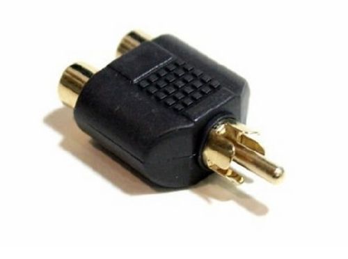

Comme je ne voudrais plus démonter mon ampli pour rajouter deux RCA, je vais commander des doubleurs RCA, es que ça peut convenir :?: (voir photo de ce doubleur)
