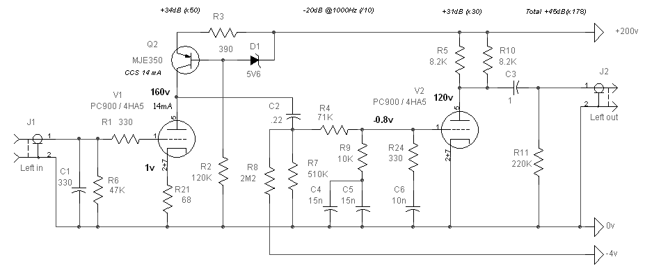

Tu as le "Modèle Ardéchois" ici http://www.dissident-audio.com/AutoIndex/index.php?dir=RIAA_PC900/&AutoIndex2=e53f8eb44b80908b32a61446e843bf7b
http://www.dissident-audio.com/AutoIndex/index.php?dir=RIAA_PC900/&file=Schema.gif

1 - Totof est irremplaçable. Mais tu peux essayer, cela ne coute qu'un peu de temps.
2 - Le schéma de Yves est EXCELLENT Amha, tu trouveras pas mieux.

Il est là:
http://www.dissident-audio.com/RIAA_PC900/Page.html
Ca marche bien mais ça chauffe pas mal aussi, construire "large" pour évacuer les calories !
Comme j'ai horreur de copier (même mes propres idées), si il me prenait l'envie d'en refaire un aujourd'hui je tenterais une 6F12 (surtout qu'il m'en reste de l'expérience "DACBOX").
La penthode en premier étage avec un PNK "à la Blohbaum" suivie de la triode en K follower, le filtre passif entre les deux . . . 8)

Merci à tous les deux pour vos réponses et conseils.
C'est parti pour le modèle créé par Yves, je viens d'acheter sur la baie, aux US 6 tubes 4HA5 neuf livré pour 18€.
Yves, je suis en train de regarder le schéma de l'alim, et le transfo ne me semble prévu que pour une voie car je viens de regarder le datasheet et le tube consomme 300mA filament. Merci de tes conseils. tub18
Est-il raisonnable d'inclure l'alim sur le même boitier, car je vois que tu ne l'a pas fait? tub13
Les filaments sont organisés en deux série de deux, soit 2 x 9 V 300mA. Ca colle :wink:
C'est raisonnable, le transfo d'alim sera aussi loin que possible des étages d'entrés mais surtout de la cellule !
Ok Yves mais il y a 4 tubes pour les 2 voies :?:
 Sujet du message: Re: Préampli avec correction RIAA
MessagePosté: Sam 16 Mar 2013, 18:04
C'est ça, deux tubes en série pour chaque canal: 4,5V par tube = 9V 300mA
Et le deuxième canal en parallèle = 9V 600mA.
Voilou.

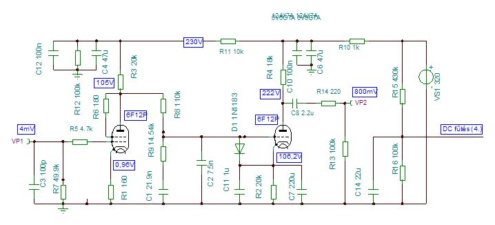

Pour un correcteur RIAA à base de 6F12P , il existe un projet sur le net
celui-ci http://audio.ring.lt/vinyl/vin_e.html
Un album Picasa ici http://picasaweb.google.com/benusapc/ElektroncsovesRIAAKorrektor6F12P
avec inside le schéma de l'alim aussi :mrgreen:
Ca peut donner des idées :wink:

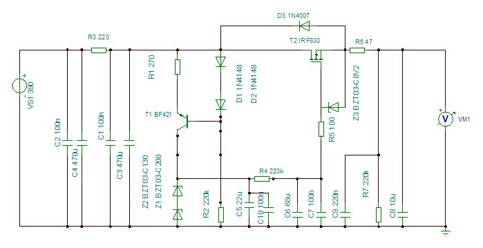

6F12 PALIM.jpg [ 32.44 Kio | Vu 11987 fois ]
6F12P RIAA.jpg [ 35.12 Kio | Vu 11987 fois ]

Je suis aussi en train de me faire un preamp RIAA. Les tubes utilisés sont archi-classiques (celui du buffer de sortie un peu moins...). Le µ-follower d'entrée avec les charges cathodiques égales me garantit un très faible niveau de distorsion (en même temps les niveaux sont faibles...), un grand gain (#40dB) et une faible impédance de sortie (#3.2k).
Le premier étage et l'étage à charge active 6N8S ont été câblés et fonctionne correctement. Les points de polar ont bien sûr été fixés dans les zones les plus (moins) (non-)linéaires!! Ainsi le premier étage tourne sous 1mA, la 1/2 6N8S sous 8mA et la 6E5P sous 20mA. Pour la stéréo, 2 6N2P, 1 6N8S et 2 6E5P donc.
La Zener dans la cathode de la 6N8S peut donner des boutons dans un premier temps, mais elle travaille à courant constant, donc pas de distorsion introduite.
La valeurs exotiques de capa et de résistances sont synthétisées avec des associations parallèles et/ou séries. Ces valeurs tiennent compte de l'impédance de sortie du premier étage. Aucune capacité chimique dans le montage.
Pour les tests, j'utilise un alimentation régulée à semiconducteurs, aussi bien pour la haute tension que pour les filaments. L'alimentation finale sera déportée dans un autre boitier, également régulée mais intégralement à tubes (parce que j'ai envie!), et sans chimiques autant que faire se peut!!!
Toutes les résistances sont des 1/4W couche métal sauf spécifié. Ça devrait fonctionner... ou pas :D !!

Je vote pour que ça marche 8) cette idée me trotte dans la tête depuis quelques temps mais je n'ai pas d'idée du niveau d'entrée du signal ni de la tête du filtre RCA et comme je suis bête et buté, j'aimerais bien comprendre :mrgreen:
Par contre le problème maintes fois rencontré avec la 6F12P reste son chauffage. Pas possible de bien polariser celui du tube en CF et dixit la DS : écart max 100V :| c'est peu
Comme je croise le post avec Bimole, j'en profite pour lui dire que j'aime bien son RIAA avec un µ-follower tub14
