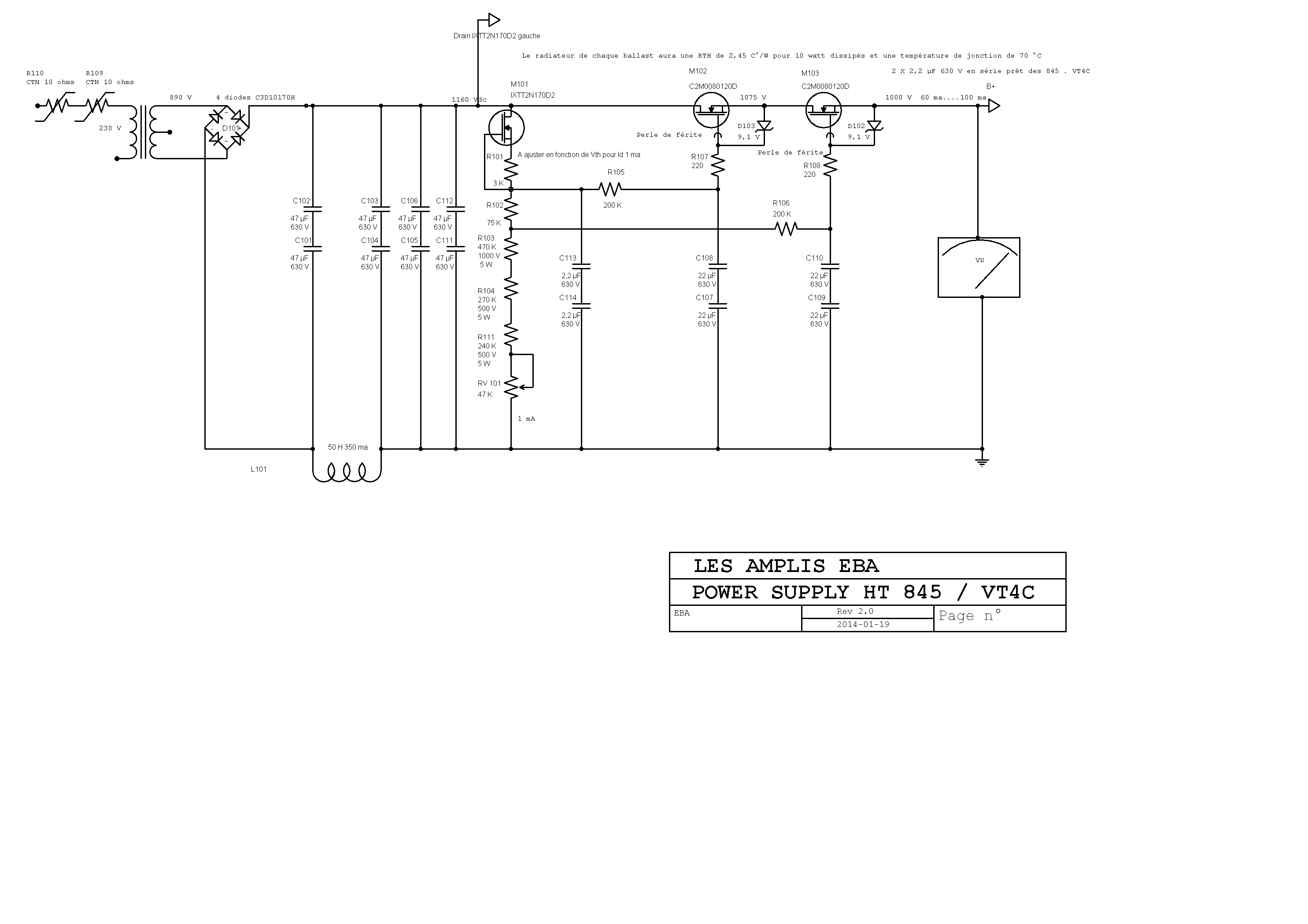

Bonjour Yves,
Tout simplement superbe.
Si ce 845 est aussi dédié au HR ( 106 DB / 110 DB ) et plus particulièrement en large bande, il y a de forte chance que le bruit de fond vienne ternir les performances de cet ampli.
Performance il y aura pour sûr, la liaison directe avec des PF's optimisés devrait tout simplement supprimer la H2 des finales et ainsi réduire drastiquement le taux de THD.
Une HT régulée ne serait pas de trop et le changement des transistors par des mosfets aussi.
Est-ce que le 100V est variable ?
Une alime qui reprend ton MOS à déplétion car je en suis pas sur que le STN 9360 tienne en régime transitoire.
845 alime 1000V régulée.png [ 30.03 Kio | Vu 9784 fois ]
Il y a des trucs à corriger.
Les caps du CLC peuvent être remplacées par des 1200 V 50 µf, Mouser.
D'après mes essais, il n'y a pas plus besoin de capa prêt des tubes.
Les MOS Q à Q fonctionnent très bien et évite un échauffement trop important.
Le 160 V au-dessus des 1000 V est nécessaire pour un bon recul de BF, nous en avons fait l'expérience à plusieurs reprises avec Pascal.
Suppression des CTN, elles ne servent plus à rien.
Les diodes et MOS SIC peuvent être remplacés par des modèles moins onéreux de mêmes caractéristiques, si on trouve.
Voilà une modeste contribution.

AMHA, les transistors sont bien suffisants, vu qu'il n'ont que le courant de modulation de la grille de la 845 à faire passer, c'est à dire pas grand chose. De plus, comme la transconductance d'un transistor bipolaire est du même ordre de grandeur que celle d'un mosfet, il n'y a rien a gagner je pense ...
Bonne soirée.

Pour en revenir au schéma, le dernier point d'ombre est la présence de ces deux transistors. À quoi servent ils ? Ne font ils pas un shunt de l'alim tub13
