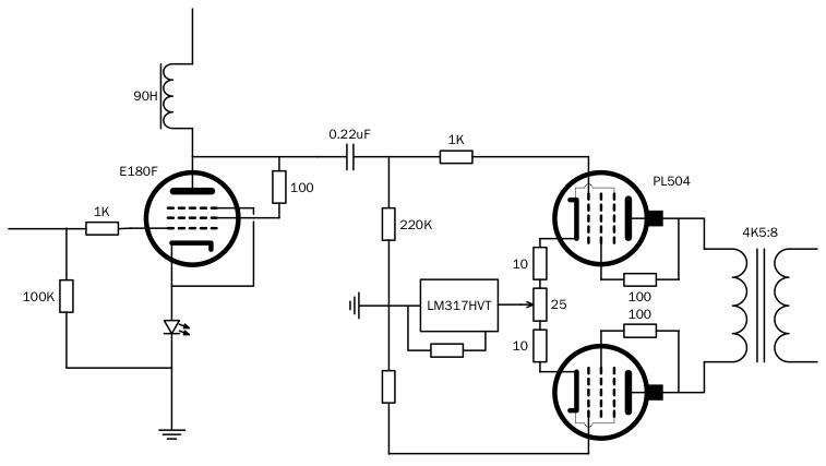

Ayant à disposition pas mal d'EL36 et PL504 (!), voilà une idée de PP simple à 2 étages.

La charge d'anode avec "seulement" 90H impose un tube à faible Ri, j'hésite entre E180F/6J9P (trop de gain peut-être) et une EL83/6P15P.
Une proposition directement inspirée des "Oddwatt".

Hello, pour déjà avoir utilisé un LM comme CCS dans un montage symétriseur, je ne te le conseille pas, ça oscillait à plusieurs MHz. Même si le mien ne sortait que 15mA et que ces bêbettes se comportent mieux avec de l'intensité, un bipolaire fera amha mieux le boulot.

Heu, bonsoir eko2 et Chanmix
Un truc me tracasse, comment est déphasé le signal qui attaque la PL504 du bas :oops: :?:
Et tant qu'a faire une CCS avec un LM317 autant prendre comme sur le DPPEL84 un LM7918 par exemple
on doit pas tombé très loin :mrgreen:, ou comme l'indique Chanmix le même type de CCS que sur le PP de 6S19P
avec les zéners "anti-dépassement de tension de cathode"
Il n'est pas ! La PL504 du bas fonctionne en "grille à la masse" attaquée par sa cathode !
Ne fonctionne qu'en classe A !
La E180F en penthode aura assez de gain avec une simple charge résistive . . .
Ca risque d'être un peu court tant en tension qu'en courant (et en puissance dissipée) . . . plutôt deux bipolaires . . .

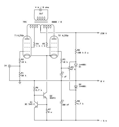

Au fait, le SIPP, ça fonctionne bien ?
Oui tub30 , il faut bien équilibrer les courants de repos et avec une CCS, il y a 0 problème 8) .
J'ai réalisé ceci a titre expérimental l'an dernier. La CCS est avec 2 bipolaires et l'équilibrage se fait par la grille non modulée.
La puissance est double d'un montage SE avec le même tube (clA oblige) et la sensibilité est divisée par 2.
Je l'ai testé aussi en montage triode (comme sur ton schéma) et le résultat en terme d'annulation d'harmoniques paires est alors excellent. :mrgreen:
Cela a été écouté chez David (DSDN) en Novembre, ou il drivait avec un certain succès le caisson de basses !

Totof, je n'ai pas donné de lien ni mis de capots bleus :cry: . (Chez DAVID, il est nommé 'SPUD GRIS')
J'avais fait cette maquette pour Berlin et abandonné cause sensibilité insuffisante en SPUD (env 5 Vc pour une puissance de 2.5 W).(En fait, j'aurais pas du car la sensibilité des HP annoncé > 96 dB était en fait 107 dB !!!!!!!!! il aurait peut être gagné ! tub15 )
Je l'ai gardé quelques temps à la maison au quotidien (env 2 mois) ou il m'a donné beaucoup de satisfaction (il m'a aussi fait ressentir la nécessité d'avoir un préamp !).
Avec un tube devant et des tubes de puissance avec un recul de grille plus grand, cela change tout. (Schéma de Eko2 et Leibowitz....etc)
Le montage Leibowitz avec EL84 je connaissais mais il n'a pas de CCS et AMHA cela change TOUT tub13 .
Je voulais aussi tester le montage avec CCS en UL et j'ai eu une heureuse surprise avec la 'bonne' linéarité obtenue. :D
Pour l'ampli de tension, avec 170 V de HT et 90 H de self, tu passes largement je pense.
La Self va limiter principalement la fréquence de coupure basse fb. Il faut que l'impédance en // avec la self, c.a.d la résistance interne du tube (E180F en triode) en // avec la 220 k de fuite de grille du final, soit inférieure à L x 2 Pi fb, fb étant la fréquence minimum à -3dB.
Avec 90 H et 20 Hz, çà donne à peu près 11 k Ohm...ce qui semble correct (la E180F en triode est donnée pour avoir un rho de 2.7 k doc en toute rigueur 25 H devraient suffire).
La tension d'alime doit être suffisante pour que l'alternance négative 'passe' . AMHA, tu peux même baisser un peu la HT... :?:
Question : As tu déterminé le swing en entrée du final (la grille PL504 ?) - éventuellement, tu traces la droite de charge comme pour un SE, tu détermines le swing en question et tu multiplie par 2 ! C'est ce chiffre qui va confirmer ou non le choix de la HT. :mrgreen:
MessagePosté: Ven 07 Juin 2013, 12:06
Hello, et merci pour toutes ces infos.

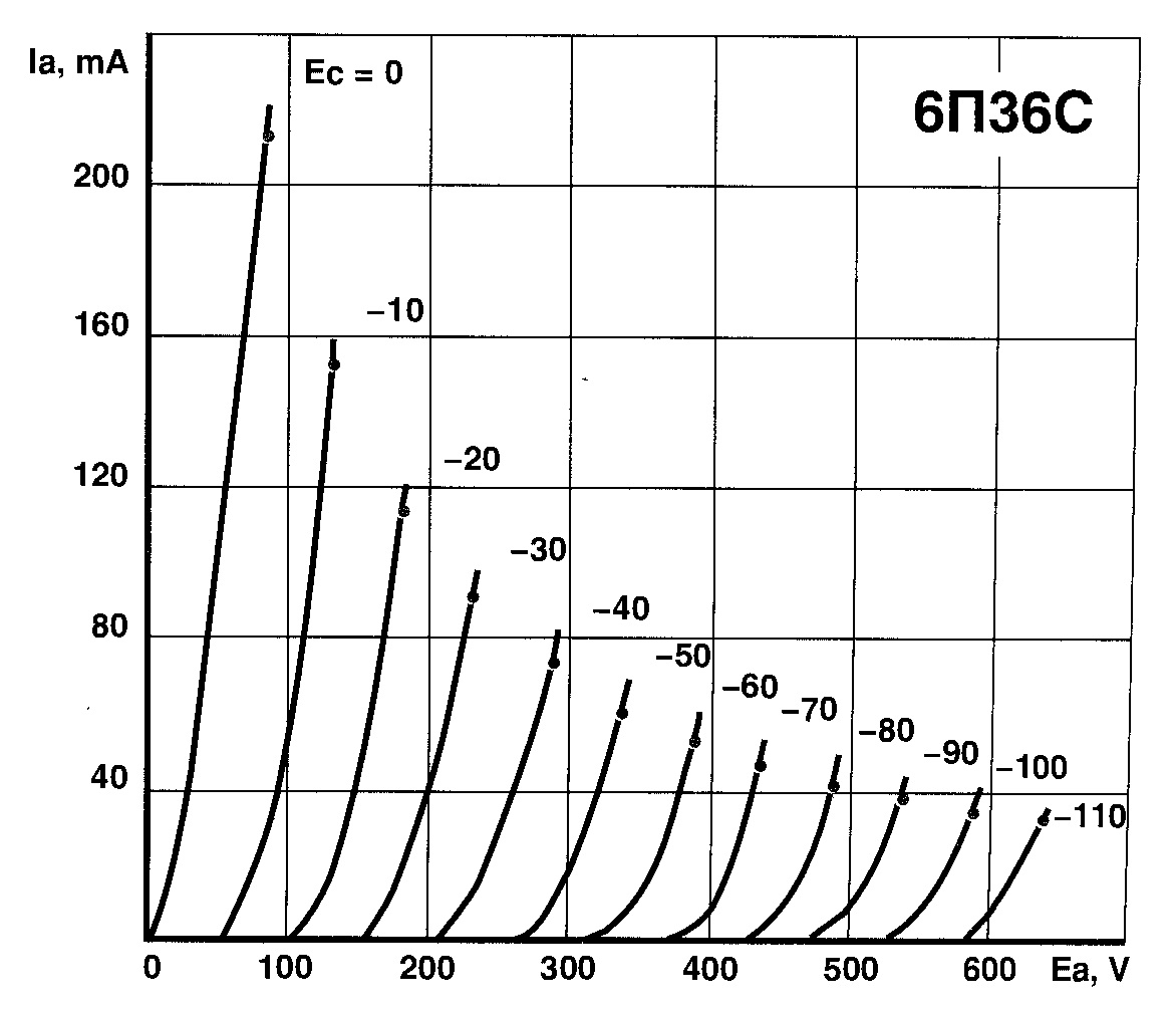

Selon le datasheet Philips, à première vue un point de repos vers -18V 90mA avec une charge d'environ 2.2K. Sauf que ce tracé est un peu limitant, si on regarde la 6P36S (censé être +/- équivalent à la EL500) en triode, ça ouvre d'autres perspectives. Quant à la 6P44S/6P44C aussi donnée comme +/- équivalent à la EL500, je n'ai rien trouvé comme info.
De là, quelques questions surgissent: comment se comporte une *L504 en triode classe A ? ce tube a la réputation d'être robuste mais il n'a pas été conçu à la base pour travailler de cette façon je suppose, le datasheet montre une très faible tension d'anode par rapport à l'écran. Peut-être que ça vaut la peine de choisir un point de repos plutôt vers 200-230V si toutefois elle ressemble fortement à la 6P36S ? ça m'arrangerait bien.. vu que l'EL36 est aussi une candidate.
J'ai cherché sans succès un réseau de courbes plus étendu en triode pour la *L504. Avez-vous cela dans vos archives ?
MessagePosté: Ven 07 Juin 2013, 12:07
La 6P36S:
