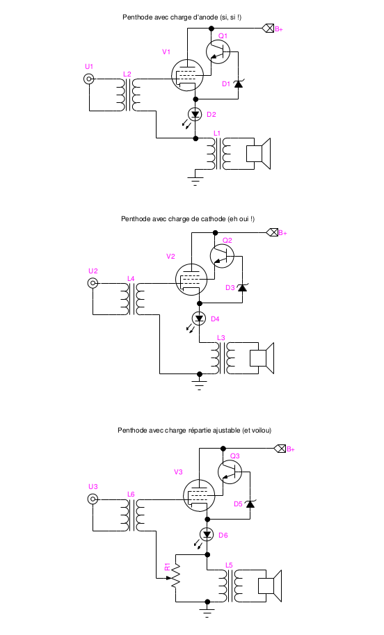

C'est vachement bien pensé le transistor + Zener pour ne pas avoir recours à une autre alim!
C'est marrant ça fait 2-3 jours que je planche sur un SE à charge cathodique, j'avais pas trouvé d'autre solution qu'une 2ème alim pour g2
Il faudrait que tu m'expliques le premier schéma, je jurerai une charge cathodique.
Et dernière question: quelle type de LED tu vas utiliser pour faire une CCS de plusieurs dizaines de mA?
Bon app' à tous,
seb

Salut Yves.
Question d'un presque Béotien , attaché comme l'est l'écran de la penthode, celle- ci conserve t'elle son gain initial voire ses autres caractéristiques, ou pas??
A+.
gege 94

Le premier circuit, si on le dessine fermé (B+ à la masse), on peut intervertir l'alim (impédance très faible) avec la charge, le transfo de sortie est pareil que sur l'anode. Dans le deuxième schéma, ce n'est plus le cas car la polarisation de la grille dépend de la charge. Plus d'insight dans ce document initialement dédié au circlotron.
Gégé : le fonctionnement du tube est le même qu'une penthode, c'est juste une façon de polariser la g2 sans avoir recours à une alimentation dédiée d'autant que c'est Vkg2 qui importe et que la polarisation de la cathode du tube par rapport à la masse varie…

Ok je viens de comprendre pour la figure 1, en signaux variables c'est à charge anodique. J'ai de la merde dans les yeux :)

Salut Yves
FA ajustable de la plus belle des façons.
Magnifique tub18
 Sujet du message: Re: PSPUD (Penthode SPUD)
MessagePosté: Sam 30 Mai 2015, 13:11
Salut Yves
Super KISS comme schéma tub18 tub18
Et aussi pour l'alim de G2 tub18 tub18
Une petite question, tu calcule l'impédance de charge comment dans ce cas précis
comme pour une pentode en mode SE classique ou en fonction de l'emploi en charge cathodique
ou autre :oops: :oops: :?:
Reste à trouver la candidate qui va bien le faire pour cet usage :mrgreen:

Salut les copains ! (parce que c'est une 'Last Night" idea). Ceux de ma génération auront compris !
Et merci pour vos appréciations.
Merci aussi d'avoir répondu aux questions, comme ça je n'ai pas à le faire moi même tub15
La cible est d'obtenir 1 ou 2 watts, les penthodes candidates sont celles disponibles sur mes étagères:
- EL183, EL802, EL86, QQE02-5 (les deux sections en parallèle) par exemple.
Ou plus gros:
- EL36, QQE06-40, 829B (en référençant le B+ au châssis, on peut toucher les tétons d'anode sans risque 8))
Aprés quoi, tracer la droite de charge "comme d'hab" parce que les capacités du tube à fournir du courant restent les même où qu'on la place et qu'une droite de charge trop verticale va dégrader le FA.
Faut voir . . .
Le potentiomètre (avec butées électriques éventuelles) peut parfaitement servir de réglage de volume: à bas niveau le FA est maximum !
Yapuka ! ! ! !
On se fait quand même piquer du côté du tube non?
Entre deux, GU17/QQE03-12, si tu en veux, je peux t'en envoyer, j'en ai un paquet.

C'est une bonne idée çà le réglage de CR tub18 . Finalement, les transfo d'entrée ont un nouvel avenir cocktail cocktail !

Je rebondis sur la remarque de Pascal, du coup on ne peut pas faire de push avec ce montage tub13
MessagePosté: Dim 31 Mai 2015, 13:43
Pourquoi pas ?
Un transfo d'entrée avec deux secondaires, ça devrait le faire . . .
MessagePosté: Dim 31 Mai 2015, 15:17
Justement, à quoi branche-t-on ce point milieu tub13
MessagePosté: Dim 31 Mai 2015, 16:30
Pas de point milieu, deux secondaires indépendants.
MessagePosté: Dim 31 Mai 2015, 16:55
As simple as that ! Forcément tub21
