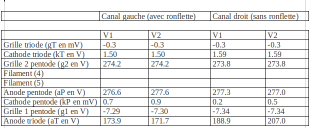

Bonjour a tous.
Voici les mesures des tensions des tubes (sans signale en entree et en tension continue)
J'ai mis la la pointe COM du multimetre sur le chassis (fallait-il proceder comme cela?)de mon ampli qui est en acier pour prendre les mesures.
Oui si le chassis est relié à la masse sinon plutôt sur le négatif du premier condo de filtrage.
Rien d'anormal à première vue.
Y'a t'il des résistances dans les cathodes des pentodes ?
Y'a t'il de la ronflette sans les tubes ?
Si tu permutes les deux tubes de droite avec ceux de gauche la ronflette change t'elle de canal ?
Tous les négatifs de tous les condos de filtrage sont ils bien reliés ?
