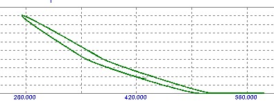

En mode AB la droite de charge présente un coude au passage du mode classe A en AB. Cela provient évidemment du changement d'impédance, de deux on passe alors à un seul primaire (un tube bloqué).
http://sites.estvideo.net/papanaka/Dive ... rge_AB.jpg
De plus, à cause du transfo et de ses défauts, la droite est toujours une ellipse, même si comme ci-dessus la charge est purement résistive. Sur une charge complexe telle une enceinte avec ses HP et ses filtres , la droite devient une large ellipse patatoïde de forme fluctuante selon le spectre du signal.
L'exemple montré ne correspond nullement au projet traité dans ce fil.
