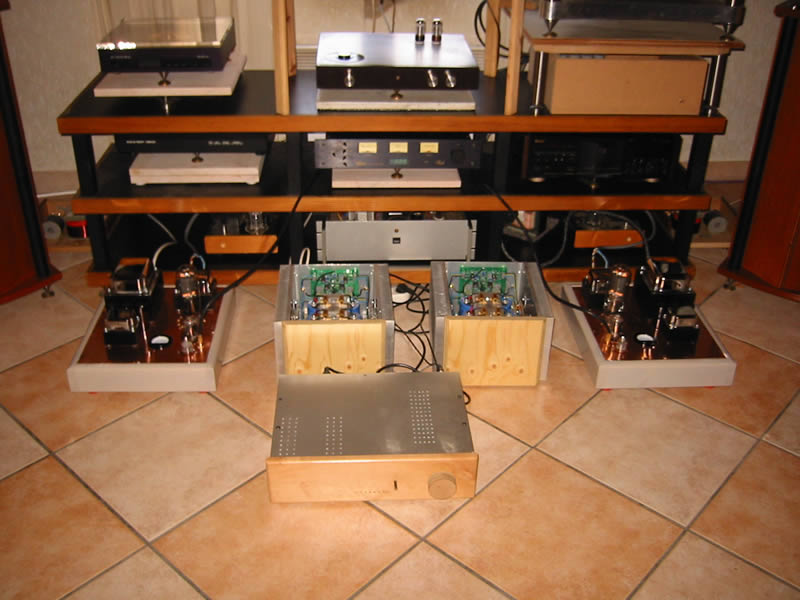

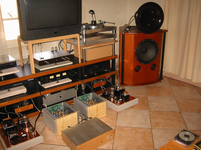

Voila ; Je vous présente les derniers nés de ma petite famille
Il ont emis leurs premiers sons dans l'allegresse de ces congés de Noel

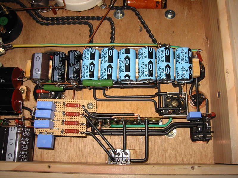

Et quelle clarté dans le cablage, je peux en prendre de la graine.

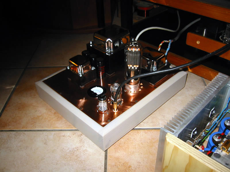

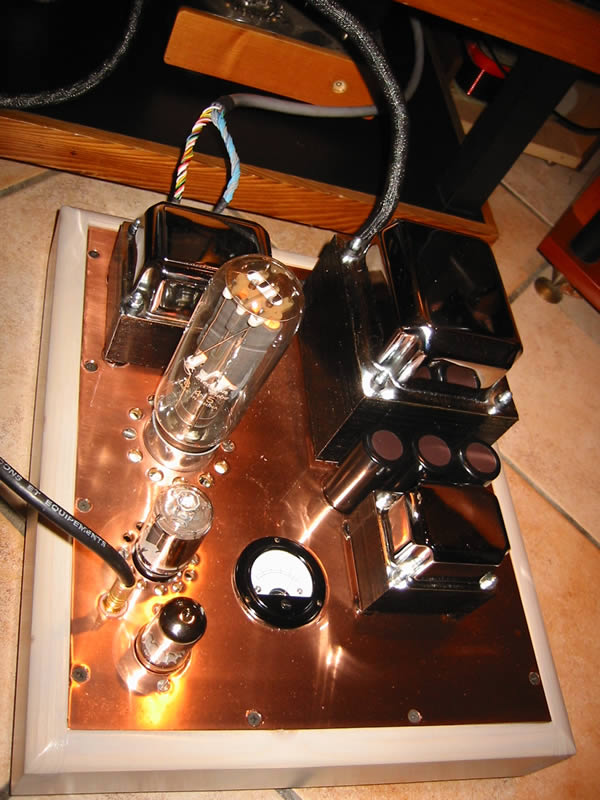

Fait quand même gaffe
Eau+bois+electricité = feu. Tu as déja le bois et l'electricité, il manque plus que l'humidité. Perso, je 'aurais pas doublé la plaque de cuivre avec du bois.

J'ai doublé la plaque de cuivre par du ctp marine de 10mm car celle ci ne fait que quelques 10emme de mm d'épaisseur ,elle n'aurai pas supporté le poids des transfos

beau boulot. Quelle est l'épaisseur la plaque de cuivre? Du 4 mm sans renfort bois est ce suffisant pour supporter 2 transfos? Qu'as tu utiliser pour passiver le cuivre et le rendre insensible à la corrosion.

La feuille de cuivre ne fait que 16/10eme de mm
Je l'ai poncée a l'eau avec du grain 360 puis du 600 pour finir avec du 1000
Sans la toucher avec les doigts je l'ai vernie au pistolet avec un verni haute temperature spécial metaux non ferreux trouvable chez Casto ou autres magasins de bricolage

Et quelques photos de plus
