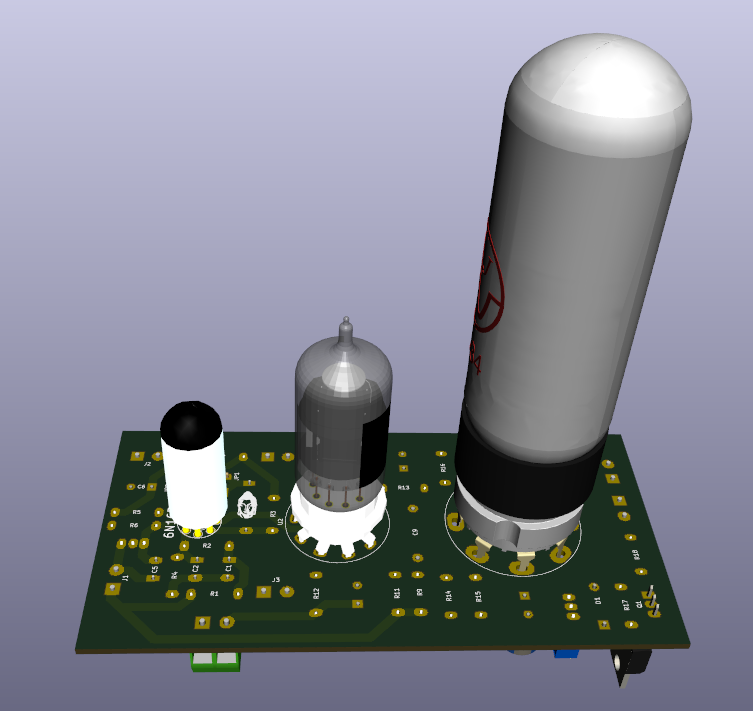

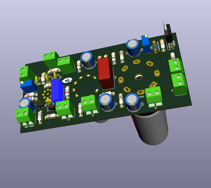

rien n'empêche.
Seulement:
  • gaffe à la chaleur côté composants: les condensateurs ne vont pas aimer s'ils sont trop proches
  • as tu la hauteur nécessaire?
sinon il y a quantité de montages qui ont été faits avec les tubes à l'interieur, horizontaux, verticaux et dans tous les sens.
Certaines datasheets contiennent des recommandations d'orientation des tubes.
 Sujet du message: Re: Nouveau clone du DA35 CFB et CDiff avec des 6F6S pour 3W
MessagePosté: Dim 04 Avr 2021, 17:42
Bof Totof,
Avoir les tubes de chaque coté du CI, cela va prendre de la place dans le boitier qui sera forcèment bien plus haut ... et pas très esthétique , à mon avis ...
De plus , tu vas faire chauffer le CI de chaque côté ... comme un gauffre belge !!! Pas top pour le refroisissement ...
De quel côté envisages-tu de mettre la chantilly ?? :lol:
Remarques , tu peux prévoir un circuit de refroidissement liquide (pas comme dans une Panhard ...) avec une bonne Tripel Karmeliet ou une Chimay ... tub15
Moi je resterais "classique", tant pis s'il y a un autre tube qui sort du chassis !
MessagePosté: Dim 04 Avr 2021, 17:45
Messages: 9462
Bonsoir Guy
Oui j'ai la hauteur car la 6N16B est aussi haute que le condo de 47µ qui découple ses anodes
Oui pour la place le tube a de la place autour de lui
Je n'ai pas trouvé d'info sur le positionnement dans les datasheets de la 6N16B lisible ( pas en Cyrillique :oops: )
et comme c'est un tube à vide je me suis dit que peut importe la position
Le seul point qui me démange c'est le fait de le monter tête en bas par rapport aux deux autres
avec un seul point critique à mon sens la chaleur qui va rayonner vers le PCB
Faire des trous de ventillation autour du tube :oops: tub13 tub13
Si ça pose aucun soucis c'est l'idéal pour moi comme ça ce petit tube ne sera pas visible
Merci de ta réponse Guy :wink: :wink:
Edit voilà Daniel a la même remarque que moi bon je vais retourné cette pauvre 6N16B
elle sera donc visible tub17 tub18

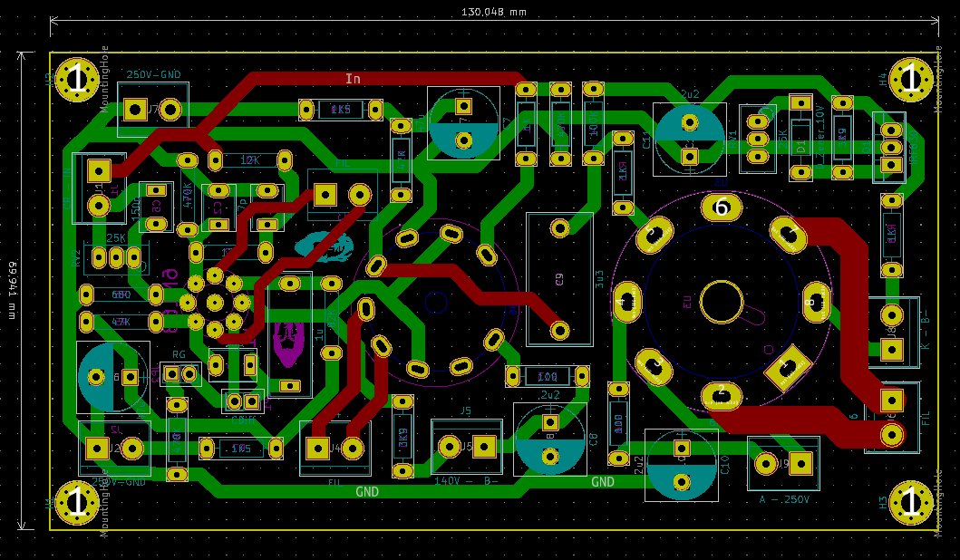

Le routage avance :mrgreen: :mrgreen:
Ca avance doucement mais sûrement tub18

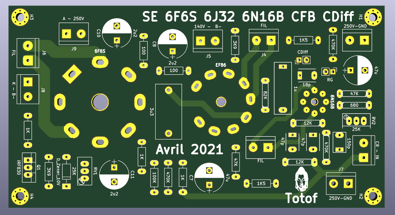

L'avancement des travaux

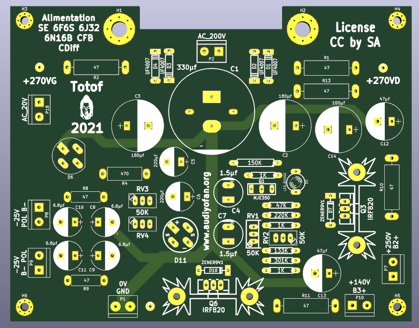

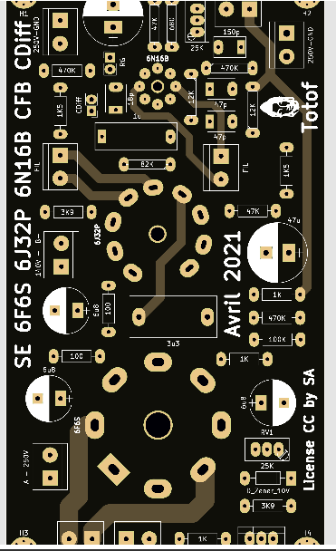

Tranquilou je peaufine mes PCB car les nuits portent conseil
La carte ampli
La carte alimentation
Voili voilou :mrgreen: tub18

L'alim
la carte ampli
C'est parti pour 5 jeux de quoi faire 5 ampli au cas ou je me rate :oops: tub17 :oops: tub17
