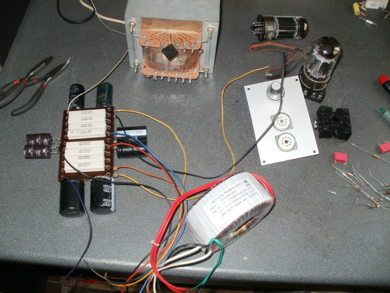

Je pense avoir réuni l'ensemble des composants pour câbler un "prototype" :D
Je compte monter tout ça "en volant" demain (jour de repos hebdomadaire) sil n'y a pas d’imprévu WAF :mrgreen:

Je suis en train de câbler un prototype mais il y a encore une ou deux petites choses qui me gêne entre les propos de Yves, le schéma d'Alain et celui de Totof:
Yves a écrit:
Un torique d'alim 220V / 28V est dans la cible: (220 / 28)² * 8 = 500 Ohms réfléchis pour 8 Ohms de charge.
Donc, on utilise le primaire ET le secondaire du torique! et non plus "l'autotransfo" d'Alain!? (bien que de toute façon, le primaire comme le secondaire sont reliés au 0Volt!)
La seconde question est : CR or not CR ? :D ......je suis sur que vous allez me répondre: "t'a qu'a essayer avec ou sans!" :mrgreen:
C'est juste histoire de "simplifier" la résistance de cathode du tube d'entrée!
a bientôt (si je ne fais pas tout sauter!)
philippe

Je vais faire l’essai avec un 230V /2X12V en série sur une voie et je vais voir ce que je peux bricoler pour l'autre voie!
reste du boulot, j'ai juste monté "le chauffage" qui va me servir d'alim , je vais commencer la petite platine pour les ECC83 et faudra relier tout ça!
Et ne critiquez pas, ....c'est juste pour faire un test pour le moment :mrgreen:

Dernière "bricole" dont on a pas trop parlé:
Les filaments!
j'ai deux sorties 6.3V sur le transfo, pour le moment, j'ai relié les 6080 sur une sortie et les ECC83 sur l'autre
ou faut il mieux relier une ECC83 et une 6080 de la même voie?
et je référence par rapport a quoi pour la "ronflette"? (je suis un peu perdu avec cette alimentation symétrique) :oops:

En plus ici la triode du haut vois sa cathode à 0 et celle du bas à -150 V
regarde la tension KF maxi dans les datasheet
Si tu doit polariser les filaments , tu n'auras pas le choix :oops: pour les enroulements 6.3V

Je pense que c'est la ligne "PEAK HEATER-CATHODE VOLTAGE" et le maxi est a 300V (négatif ou positif!)
je ne comprends pas là?
Bon, sinon, j'ai "presque" terminé de câbler
Essai a vide sans les tubes, la HT est a + et - 193V (je pense que ça va aller avec mes résistances du filtre RC car PSUD2 me dit la même chose)
me reste a définir un pont diviseur pour l'alimentation négative de polar, j'ai pour l'instant -390V a vide (normal!)
ainsi que pour l'alimentation des ECC83 d'entrée ou le +390V devrait chuter derrière un RC de 15k/100µF.
philippe

Pour le chauffage , si tu décide de polariser le chauffage des cathodes des triodes du bas à -100 Volts
avec tes deux enroulements , tu peut faire :
- un enroulement 6.3 V qui alimente la 6080 du bas et l'ECC83 (Partie déphaseur avec cathode à - 205)
- un enroulement 6.3 V qui alimente la 6080 du haut
Faut regarder le datasheet de l'ECC83 pour Vkf maxi :mrgreen:
 Sujet du message: Re: Fond de tiroir...6080!?
MessagePosté: Mer 22 Mai 2013, 08:07
Messages: 2509
Bonjour za tous, Philot, Totof à raison mais il est parti courir sans finir l'explication.
La 'polarisation' des filaments consiste à amener le circuit de chauffage à un potentiel proche de celui du filament, compatible avec les limites du tube.
Il faut donc un enroulement séparé que l'on peut mettre au potentiel de la cathode, pour chauffer le tube dont la cathode se ballade a des tensions élevées.
En toute rigueur, et en stéréo, il faudra tenir compte des swings et éventuellement mettre un enroulement par tube.
Pour pas embêter les bobineurs, j'ai l'habitude d'ajouter un petit transfo 2x6 V légèrement surdimensionné (cela rapproche bien des 6.3 V)....
Bonne continuation.

Petit complément d'info pour Philot, Si on polarise à -100V, le Vfk devient 100V et on est dans la norme pour la première demi-triode ECC83.
Là où il faut faire attention, c'est sur les double triodes dont le filament unique doit être porté à un potentiel qui respectera le Vfk des deux triodes (dans le cas ou les deux cathodes ne sont pas au même potentiel.), et le Vkf des ECC83 ets de 180V si je dis pas de bétises :wink:
-100V c'est bon aussi pour les 6080 avec celle qui à sa cathode à -150, toujours si je me trompe pas :oops: :oops:

Je vais peut être dire une bêtise, mais tant pis!, je la dit quand même:
Il me reste deux enroulements de 26V non utilisés.....et si je redresse avec le 0Volt en commun..., ça peut le faire, non?
j'aurai du + 37 et -37Volts environ ou du -74Volts!?

La polar des filaments ne consomme pas de courant , un pont diviseur avec un petit condo sur la R de talon
sur la HT- de -150V et en voiture Simone , AMHA

Je rentre du boulot, peut être un peu fatigué car je n'ai pas encore tout bien compris là! :oops:
Et je fais ça comment??.....je ne peux pas couper le filament en deux!
ou alors, j’aurai du câbler en prenant une 6080 pour les deux triodes du haut (droit et gauche) et l'autre pour les deux du bas!
Si c'est ça,.....il faut que je recommence! :oops:
Donc, pour les ECC83 (entrée et déphaseur) ça ne gêne pas puisque la cathode du premier est à environ 1V et le second à -200V
l'écart n'est que de 100V
Donc après re-re-lecture, avec -100V pour tous les filaments, ils devraient être tous content,non!? :mrgreen:

AMHA je ferais un enroulement 6.3 qui va à une 6080 puis à une ECC83
et l'autre enroulement pour l'autre voie, ou connecter la polarisation chauffage
côté 6080, mais j'aimerais aussi savoir :oops: , Yves ou Pascal un avis :mrgreen:
