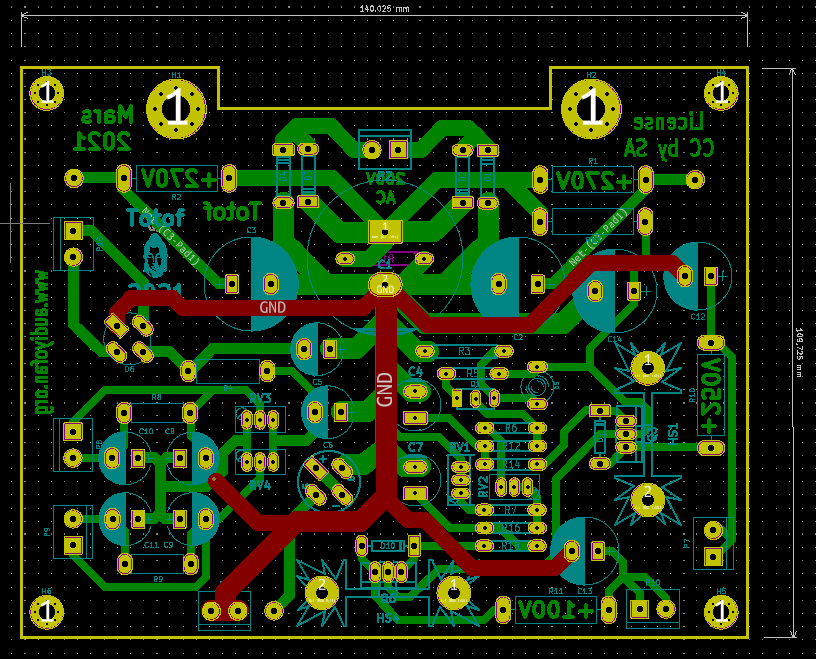

C'est pas un peu trop prêt la. 270V Vs Zéro volt sur le condo?? tub13 tub13 tub13

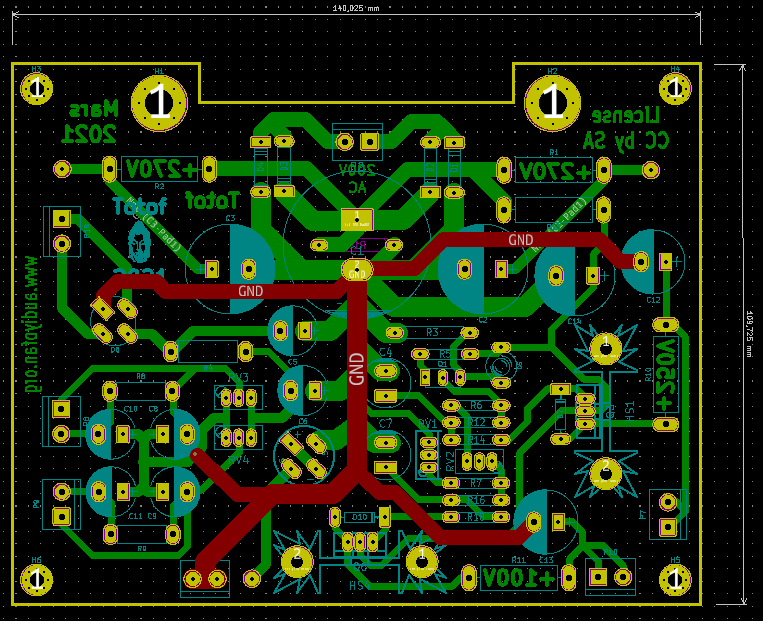

Merci merci
Mais il y a plus dans deux têtes que dans une , plus d'idées, plus de réflexion
pour éviter les éceuils :oops: :oops:
Edit dernier routage avec la réflexion du soir

Guy a écrit:
Le vert est sur une face et le rouge sur l'autre face :-)
Bonjour Guy
Je parlais de la pastille du condensateurs chimique. La borne positive était a moins 1mm a vu de nez de la piste du zéro volt. 270v et moins d'un mm. J'ai oublié les distances à respecter poue être safe. D'où mon interrogation.

Messages: 9462
C'était une bonne remarque Fred974 du coup si tu t'intéresse au routage sous Kicad
petit fichier joint et en français
pcbnew.zip
Et j'ai modifié le routage pour m'éloigner du pad du condo :lol: tub18

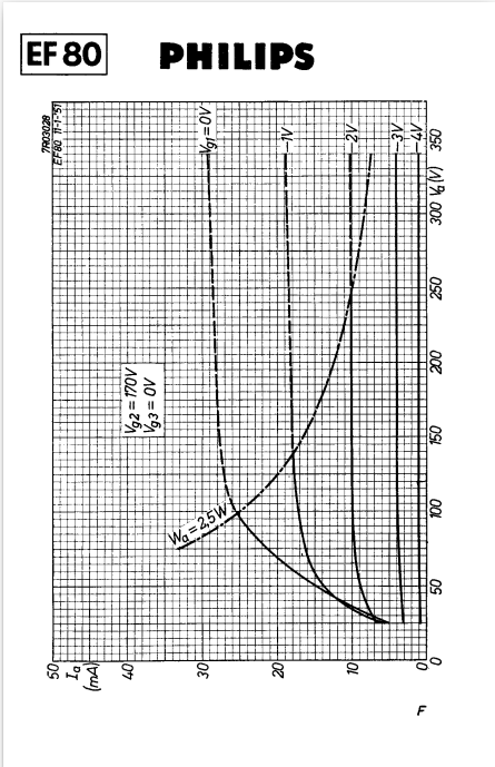

Hello les amis
Une petite idée pour faire évoluer le schéma , comme je pensais mettre à minima le tube CDiff et injecteur
et la pentode d'entrée sur PCB que pensez vous de remplacer la 6J8 Russe par un tube noval équivalent
Je propose d'utiliser une EF80 ou son équivalent russe si il existe et que toute mes EF80 Nos sont pompées
Voilà un graph qui me semble assez intérressant à zieuter
Vos avis éclairés m'intéresse
En descendant Vg2 vers 130-140 V je pourrais mesurer avec mon lampemètre
si on serait pas vers 3 ma pour Ia pour une polar de -3 V soit le même point de
fonctionnement à peu près que la 6J8
Si je trouve le modèle LTspic de l'EF80 je testerai ce soir ou ce weekend
Bonne journée à tous :mrgreen: :mrgreen:

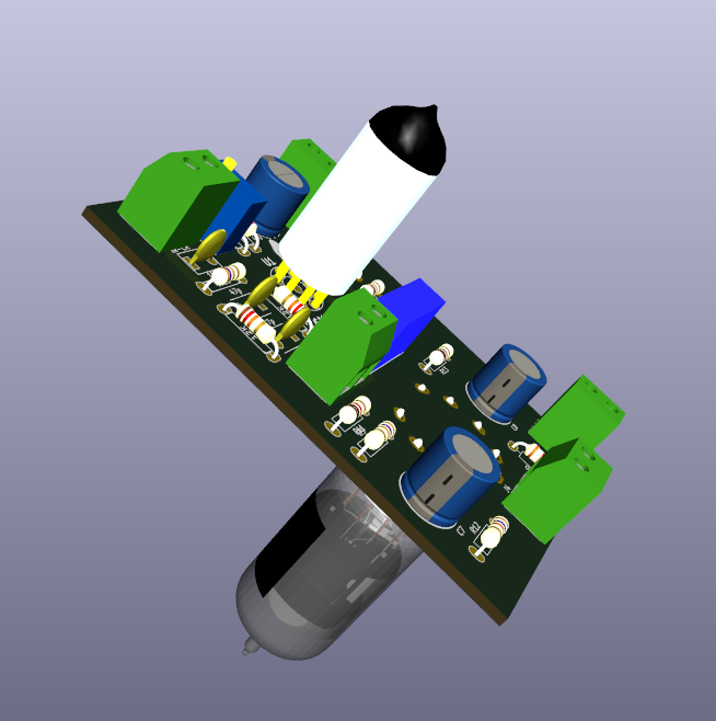

Hello les copains
Question con que je me pose cet après midi , pour mon PCB est ce que je peux monter ma 6N16B
coté composants histoire de n'avoir que la 6J32P et la 6F6S qui sort du châssis
comme une image vaut mieux qu'un long discours
Vos retours sont le bien venu tub18 tub18
