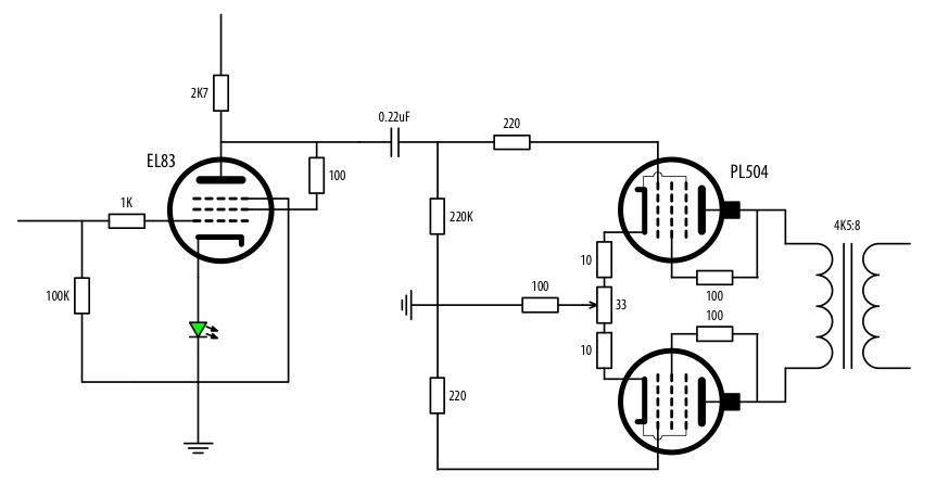

Salut, voici le schéma provisoire juste pour tester, la HT est d'environ 140V, enlevé la self d'anode.
Pas de problème pour remplacer l'EL83 par autre chose mais elle me semblait intéressante dans cette configuration:
- gain suffisant
- très linéaire
- peut fonctionner sous HT basse, chargée par self pour le maximum de gain.
Là j'ai carrément débranché le SIPP puisque ce n'est pas lui qui pose problème. Peut-être que la 100R entre plaque et g2 est insuffisante.

Peut tu dire avec quoi et comment tu attaque ton EL83
tension ac de combien etc :wink:
Tu pourrais alimenter l'écran de l'EL83 à une tension fixe inférieur à celle d'anode
As tu essayé une alim soit stabilisée et filtrée style Ardéchoise, soit via une stabilisation avec une zéner, un condo et une R pour limiter le courant de la zéner par exemple et en se référant aux tensions d'écran du datasheet
Ton PF doit pas être optimum en "pseudo triode" , quel sont ils d'ailleurs maintenant qu'on a le schéma :?:

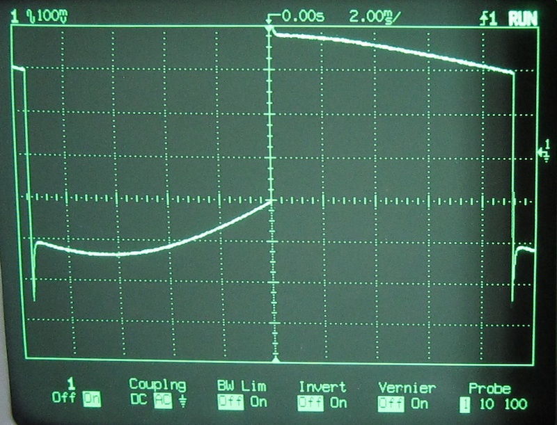

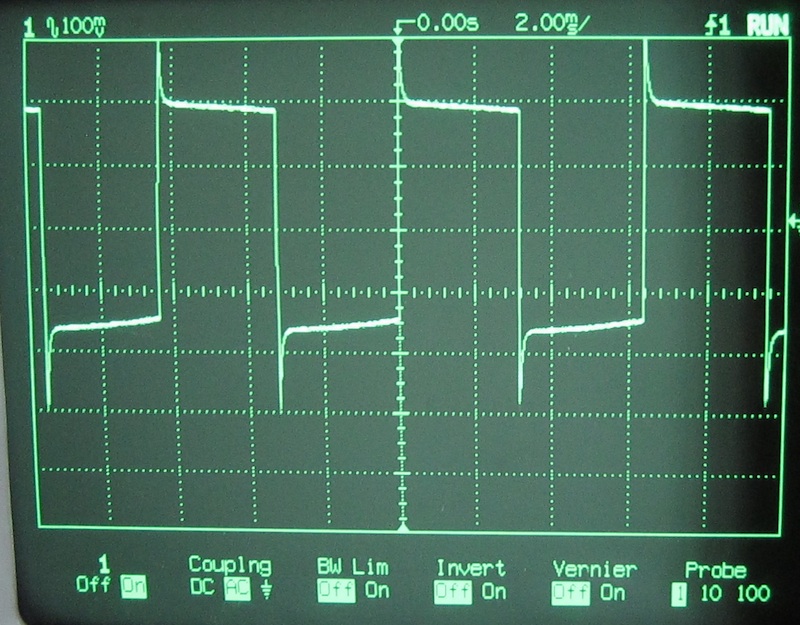

MessagePosté: Ven 05 Juil 2013, 18:25
Géné dans le scope, pas de problème constaté.
Il est par défaut en DC coupling... quand je passe en AC coupling ça décale vers le haut mais la forme ne change pas.
Quelques captures avec un signal carré à 150mV:
50Hz:

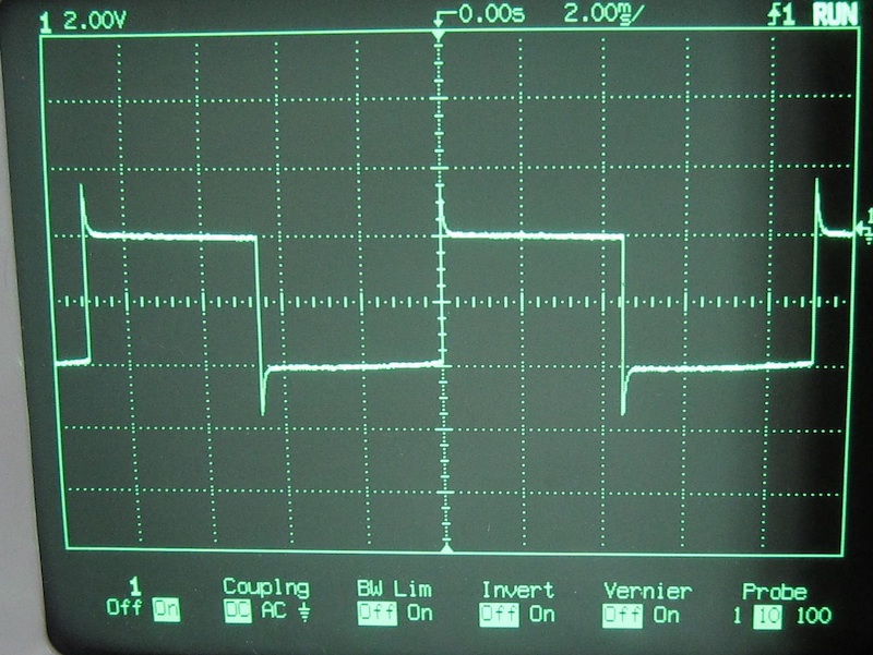

MessagePosté: Ven 05 Juil 2013, 18:26
100Hz
500Hz
MessagePosté: Ven 05 Juil 2013, 18:28
10KHz

D'abord vérifier que le scope est bien en "DC" (pas "AC") puis relever quelques tensions qu'on puisse suivre . . .
rhhaaaaaaaaa j'ai lu l'inverse, je vais recommencer :mrgreen:

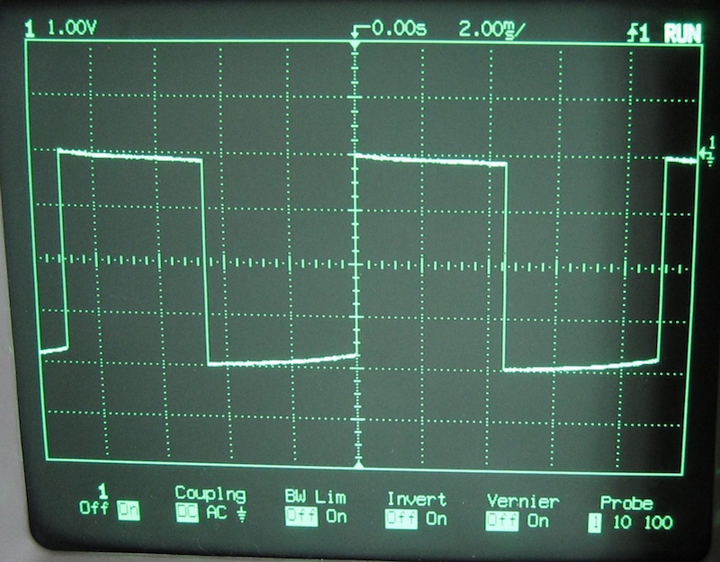

MessagePosté: Ven 05 Juil 2013, 18:56
Voila, cette fois en DC. Une nouvelle découverte.. le signal carré n'a pas du tout la même forme si le probe est réglé sur 1X ou 10X (réglé aussi sur le scope 1X ou 10X).
MessagePosté: Ven 05 Juil 2013, 19:00
La dernière capture est déjà plus belle :mrgreen:
recommence quelques capture en DC et X1 :wink:
MessagePosté: Ven 05 Juil 2013, 19:17
Bon, les mystères disparaissent et on avance !
Les sondes X10 doivent être réglées sur le scope utilisé qui fournit habituellement un signal carré de "calibration" mais toujours en DC.
On n'utilse la position AC seulemenent et seulement si la composante continue est trop élevée pour que le cadrage vertical puisse la rattraper, on sait que l'on introduit une erreur mais on n'a pas le choix . . .
Yves
Toujours mesurer l'appareil de mesure :mrgreen:
MessagePosté: Ven 05 Juil 2013, 19:27
