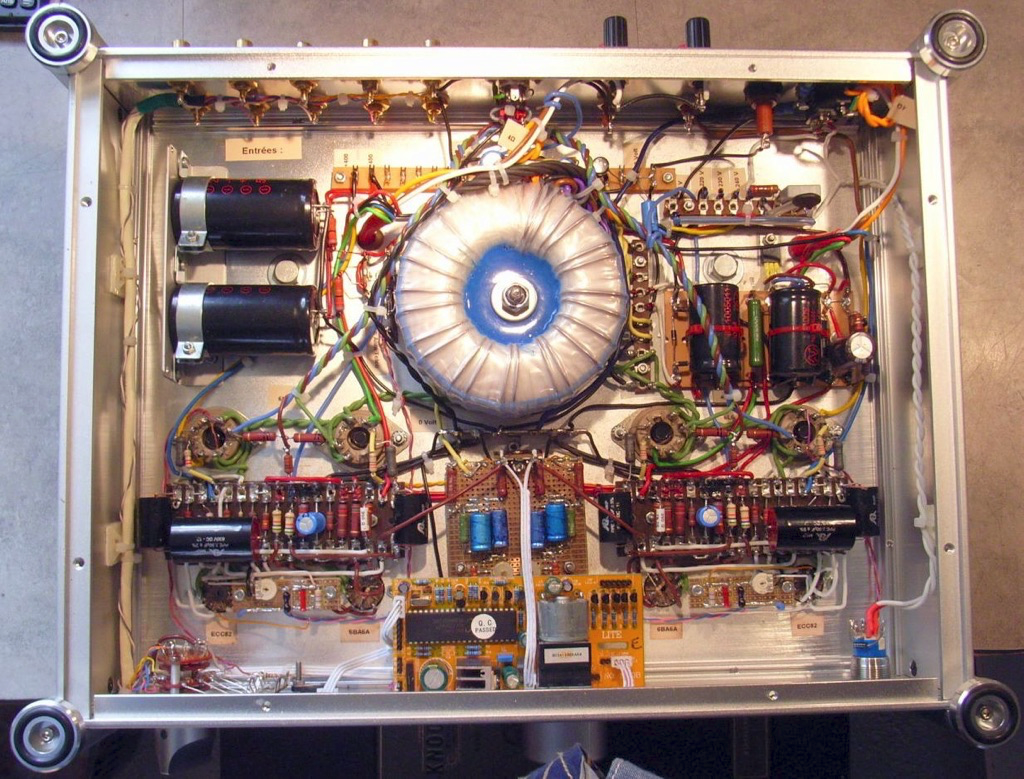

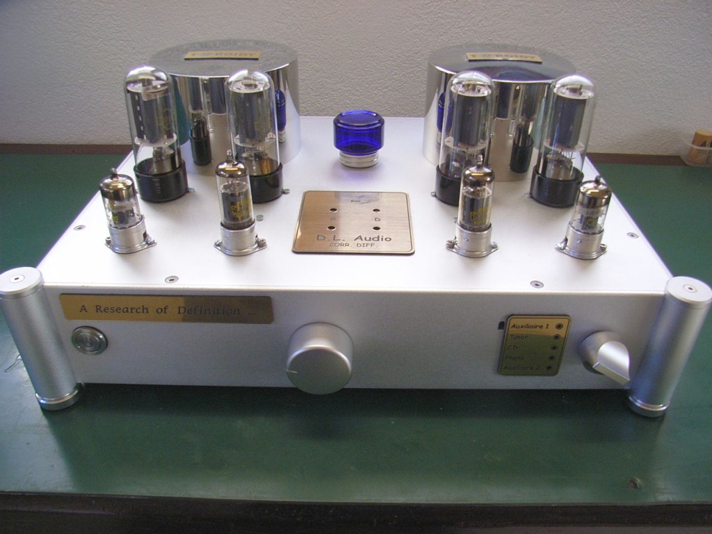

Des nouvelles de mon projet avec CorrDiff version RDS / Soubeyrand.
Le cablage est OK en "statique", il a tourné sans que rien ne dégage.... Yeahhh !
La polar des finales est réglée, il me reste à ajuster les polars du déphaseur, de la pentode d'entrée et de l'étage CorrDiff qui ne sont pas tout à fait dans les clous de mes calculs ...
Rien de grave, mais encore quelques heures de mise au point à prévoir.
La partie "emballage" est aussi terminée à la plaque de fond près ....
Prochaines étapes, relevé et "ajustage" de la BP sans CorrDiff, réglage des filtres de la CorrDiff au scope, puis écoute "en vrai"
Je mettrai à jour le schéma en première page du post quand tout sera stabilisé ...
Quelques clichés de la "bête" actuelle :

Bravo Daniel, très bel ouvrage....
 Sujet du message: Re: Un nouveau projet en "correction différentielle"
MessagePosté: Mar 21 Juin 2016, 20:01
c'est con mais y a un truc qui me choque :-)
sur un aussi beau boitier, avoir une support de tube fixé d'un côté avec une vis fendue et de l'autre avec une BTR :-)
Mais je suppose que c'est provisoire ....

Salut Daniel.
Effectivement, bel ouvrage, beau boitier, tu l'as eu ou?
Moi ce qui me choque, c'est l'arrêt d'urgence bleu au milieu tub13

Les BTR étaient trop courtes pour tenir le petit bout de PCB tub15 tub15
non Serge, un AU est rouge :-)
Moi ça me fait penser aux pots de Vick's Vaporub (médicament), mais Daniel va sûrement nous expliquer ce que c'est.
Ca ne m'étonnerait pas que tu aies vu pile juste :-)

Joli.. et c'est sympa une couleur claire pour le châssis, ça change.
Bonsoir Daniel
Bel ampli que tu nous a sorti là tub18 tub18 , j'aime les petites plaques
signalétiques :mrgreen: tub18
Ma trompé beaucoup , je croyais que le bocal bleu était un bocal "Nivoclair"
de liquide de frein rempli de liquide silicone pour améliorer le freinage de ce
bel ampli qui possède une motorisation de course , ma trompé Daniel :oops: :oops: :?:

Il a raison Yves, problème de longueur de vis BTR ....
Je rendrai ça plus homogène un peu plus tard,mais y'a pas le feu ...
Ah ça vous intrigue le petit bidule bleu au milieu des TS ... c'est bien, y'en a qui suivent :wink:
C'est quoi ce truc ?
Tout récemment ERDF m'a remplacé mon compteur par un Linky, qui , tous les audiophiles confirmés par leur pairs le savent ... , fait circuler ses données de comptage (genre CPL) par le réseau électrique, sans filtre "remontant" vers l'utilisateur tub20 .
Or cela peut probablement générer des perturbations, particulièrement audibles sur les harmoniques tierces qui participent au fruité du médium , surtout dans le cas de TS toriques "estrangers" ...
J'ai donc utilisé ce dispositif, appelé "discriminateur para-inductif apériodique", censé me protéger de ces interférences gênantes ...
C'est basé sur les travaux de deux ingés mélomanes et audiophiles (Mr Ghosther et Mr Sealeyx, anciens chercheurs des labos US Bell et Howell).
Ces physiciens de haut niveau ont longuement travaillé sur les propriétés anti-rayonnantes d'une tête hexagonale en alliage composite fer/ carbone/nickel en milieu confiné .
Devant la pertinence de leur approche, confirmée sur plusieurs foras mondiaux, j'ai préféré appliquer le principe de précaution et utiliser cette protection universelle ...
Car, en plus du risque potentiel , mais gérable, de motor-boating avec un circuit CorDiff, je ne souhaitais pas ajouter des perturbations inductives parasites difficilement maîtrisables ...
NB : J'avais pensé ajouter une led multicolore séquençable dans la chambre de confinement , mais cela peut nuire à l'efficience du discriminateur :(
Le boitier vient direct de Honk Kong , mais on trouve le même bien plus cher chez Audiophonics
Voili, voila.
