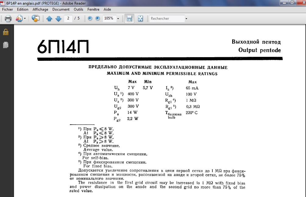

Vu dans la doc des 6P14P : la résistance de grille est de 300K max. Si bias fixe, il est possible de monter cette résistance à 1M sous réserve de ne pas dépasser 75% des dissipations max d'anode et de g2. Coupage de poire en deux, 470k pour coller au schéma de Yves avec les 100n du condo de liaison.

... Si bias fixe, il est possible de monter cette résistance à 1M sous réserve...
Etonnant.
D'habitude, c'est en bias automatique que l'on peut monter la valeur de la résistance de grille car ce mode de fonctionnement a tendance à corriger l'éventuel courant de grille.

Dès que possible remet le schéma (a jour) ici
Comme Diafan , je pense que c'est l'inverse
regarde la copie d'écran ci-joint
c'est issu du PDF de la 6P14P
Bonne bidouille

Hé oui, on voit bien 0,3M en maximum pour Rg1. La dernière ligne stipule cependant :
«The resistance in the first grid circuit may be increased to 1M with fixed bias ...» ça m'avait échappé jusque là.

C'est bien écrit !
Donc, avec 1M, dissipation anode maxi = 10 W.
J'imagine, dans le doute, qu'avec 470k c'est 10W aussi ... on risque quoi ? Est ce que baisser un peu le bias des 6P14P (ie éloigner de la courbe de dissipation max) peut faire office de réglage ?
