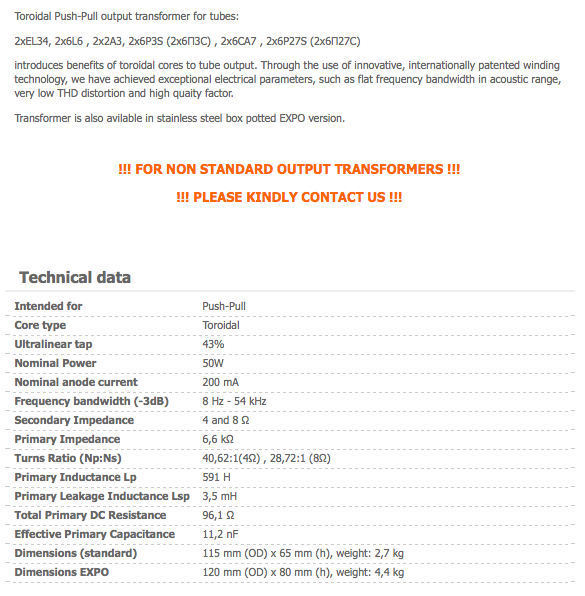

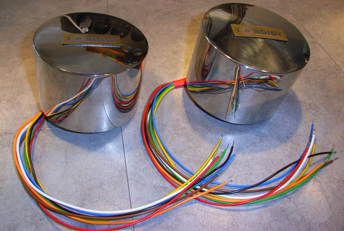

A propo de TS, je viens de recevoir les miens, ils sont "hénaurmes" et splendidement réalisés (du moins vu de l'extérieur ...)
Reste à vérifier si le ramage se rapportera au plumage car le prix, port compris, est sympa ...
Quelques infos sur le bêtes de plus de 4,4 Kg pièce :

Non, pas de cahier de charges spécifique ....
Ces TS sont du "standard" chez Toroidy , voir notice constructeur au-dessus des photos.
J'ai juste pris l'option "Expo" = (capot inox et remplissage résine) ...
Diafan a commandé aussi une paire de TS chez eux, il y a quelques semaines, mais le modèle pour EL84 PP, je crois ...
Il a l'air d'en être très satisfait ...

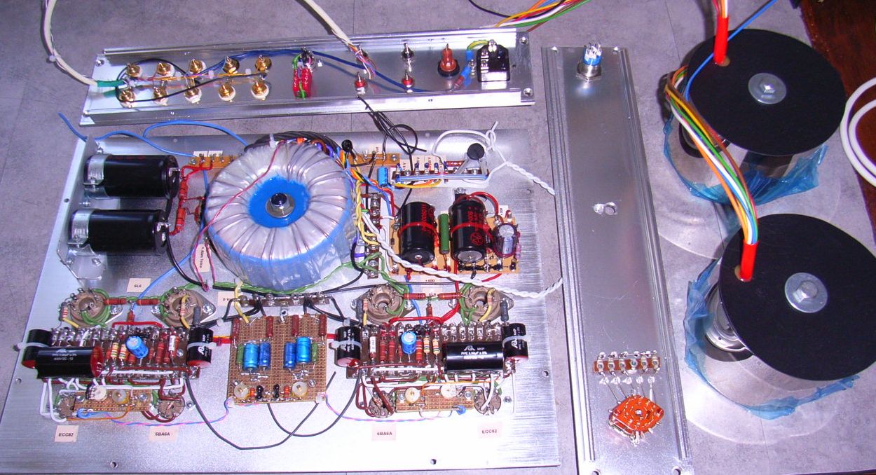

Des nouvelles de l'avancement du projet :
La "mécanique" et le câblage sont quasi-terminés ... il reste les entrées à connecter au sélecteur rotatif, le module de télécommande de volume à installer, l'arrivée secteur et les fusibles adéquats, et quelques bricoles ...
Ensuite assemblage du boitier et montage des "hénaurmes TS" (dits OPT ???) et premiers tests CDiff débranchée.
Voila une photo de l'embryon en cours de gestation...
Je mets à jour le schéma en tête de post ... il a un peu évolué (pas beaucoup) mais sera certainement un poil retouché à l'issue des essais ...
To be continued ...
