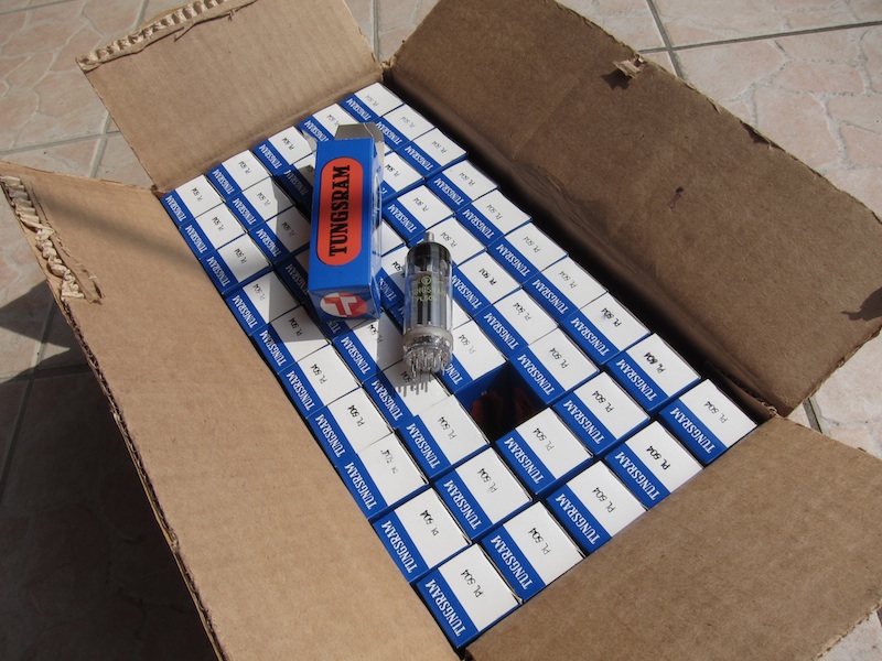

maintenant une bonne nouvelle, ce matin la factrice m'a apporté cela. En carton d'origine jamais ouvert s'il vous plait, le tout pour un prix dérisoire.. ça fait plaisir ! comme quoi c'est encore possible en 2013 en étant au bon endroit au bon moment.
