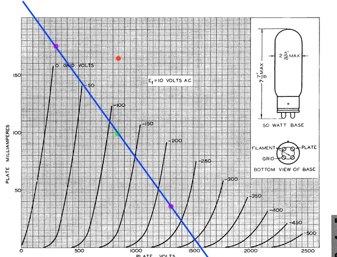

Pour Va=850 et -Vg=100, Ia grimpe à 165mA et on aurait (850 x 0,165) = 140 Watts de dissipation anodique. (Point rouge sur le graphique).
Pour-Vg = 110V (point vert) on a Ip = 100mA et "seulement" 85 Watts.
La droite de charge (en bleu) dont l'inclinaison représente 7200 Ohms passe par là !
Pour une excursion de grille symétrique de 0 à -220V, la tension anodique évolue entre 250 et 1300V, soit 1050V crête à crête (entre les deux points violets).
La puissance efficace fournie est 1050 x 1050 / 7200 / 8 = 19 Watts.
