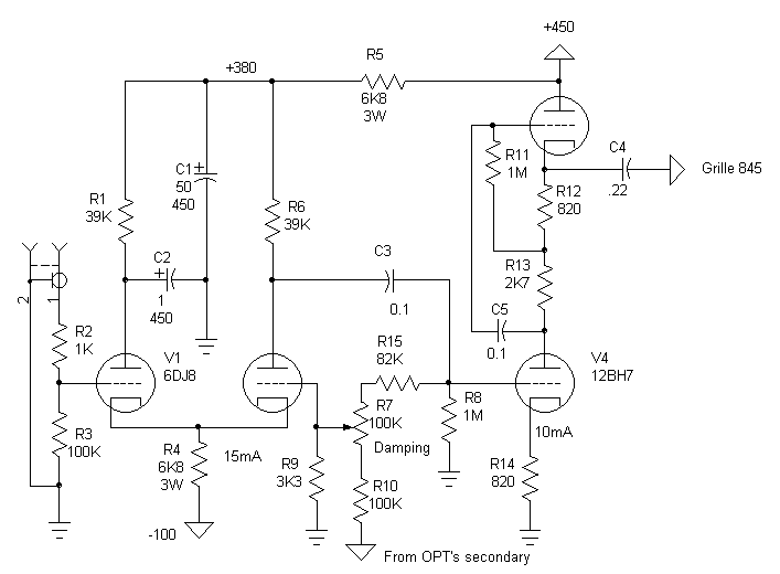

Le gain entre l'entée et la grille de la 845 doit être de l'ordre de 100 pour une sensiblité de un volt efficace.
Au pif, le SRPP de 6SL7 peut faire 40 ? Donc, si on le vire, il faudra 40 Volts efficaces !
Ma seule expèrience avec la 845 est là:
http://www.ptsoundlab.com/forum/viewtopic.php?t=3536
Je ne voulais qu'un étage, un seul condo de liaison, pas de découplage de cathode (chacun sa paranïoa :roll: ).

Yves,
Sur les spécifications du Mélody, je trouve ceci :
"80mv en entrée pour 1 volt en sortie, soit 22db"
"sorties hautes ou basses impédances"
"Le circuit, en partie classique, est capable de délivrer sans saturation une trentaine de volts maximum"
Ne crois-tu pas que cela devrait être tout à fait satisfaisant pour supprimer l'étage d'entrée SRPP?
Sur le Mélody, apparemment, une 6SL7 en entrée et ensuite un SRPP 6SN7 à sortie cathodique.
Un SRPP en chasserait un autre!
Quelque chose m'inquiète toutefois!
Si le signal après l'étage d'entrée, quel qu'il soit, est aussi important, cela ne veut-il pas dire "automatiquement" que la polarisation du driver est "assez importante"?
Si cela est le cas, le courant fourni comme driver, même avec 2 tubes en //, est-il suffisant?
Le schéma publié n'est malheureusement pas très lisible et il est difficile, ici en tous cas, de voir comment fonctionne ce driver.
Ne faudrait-il pas obtenir un relevé des HT de cet étage?
Puisque, de toutes façons, la Rk devra être modifiée, rien n'empèche peut-être d'améliorer, si besoin en était, le point de repos.
J'espère ne pas avoir dit trop de bétises.
Promis, je me surveille!
Michel.

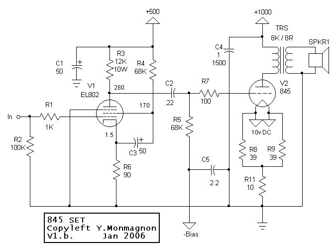

Pour "secouer" efficacement une 845 il faut 300 Volts crête à crête et une impédance de source de 10K maxi.

L'essai avec la EL802 reste le plus simple à faire, vérifier tout de même que l'alim basse tension peut délivrer 20mA sous 500 Volts.

Bonsoir Yves,
BA n'aura peut-être pas la 802 sous la main pour faire l'essai que tu proposes et ce serait dommage de laisser la bête orpheline!
20ma? dis-tu, ça, c'est faisable avec 2 1/2 6SN7 en parallèle.
Tiens-tu compte du fait qu'il se pourrait que la 845 est peut-être utilisée ici avec une HT assez basse et un recul de grille assez "faible?
100 à 125V?
Si le driver à un µ de 16, par exemple, ne pourrait-on se satisfaire de seulement 6V à l'entrée pour moduler quasi "à fond" la 845?
On a vu pire!
S'il est capable d'en fournir 30, 6V, ce préampli devrait les fournir sans problème.
Le point de fonctionnement du driver serait 10ma/-8V/250V.
Impossible?
Bien à toi.
Michel.

Pour la penthode 802, voir le post d'Yves ci dessus.
http://www.dissident-audio.com/SE_845/Amp.gif
MessagePosté: Mer 01 Mar 2006, 10:09
Salut Michel,
Je n'ai aucun succés avec mon EL802 :?
Pourtant, sur ce projet j'en ai essayé des drivers plus ou moins tordus !
-SRPP de 12BH7 : Bon aux mesures, mais pas de "son" (plat et ennuyeux)
-ECL86, en penthode et en triode : Beuark ! ( et je suis poli).
-EF184 + 6V6 en liaison directe, chargé par une self (50H) contre réaction "plaque à plaque" : mesures "moyennes" mais quelle dynamique ! Pour moi, le meilleur !
Le constructeur à choisi l'EL802 qui correspondait mieux à ses gouts. Aux mesures, se situe entre le SRPP et la 6V6. Propre et détaillé, demande 1V efficace.
Bon, tant pis les gars, vous ne savez pas à côté de quoi vous passez :lol: :lol:

Comme la vie serait belle si l'on pouvait, comme toi, publier, en toute simplicité, toutes les "élucubrations" que l'on a pu commettre, ce qui marche aussi bien que ce qui n'a jamais été satisfaisant.
Reste à convaincre BA pour ta EL 802!
Le problème est que, bien que le schéma soit limpide et épuré, l'ampli qu'il possède n'acceptera sans doute pas aussi facilement la modification.
