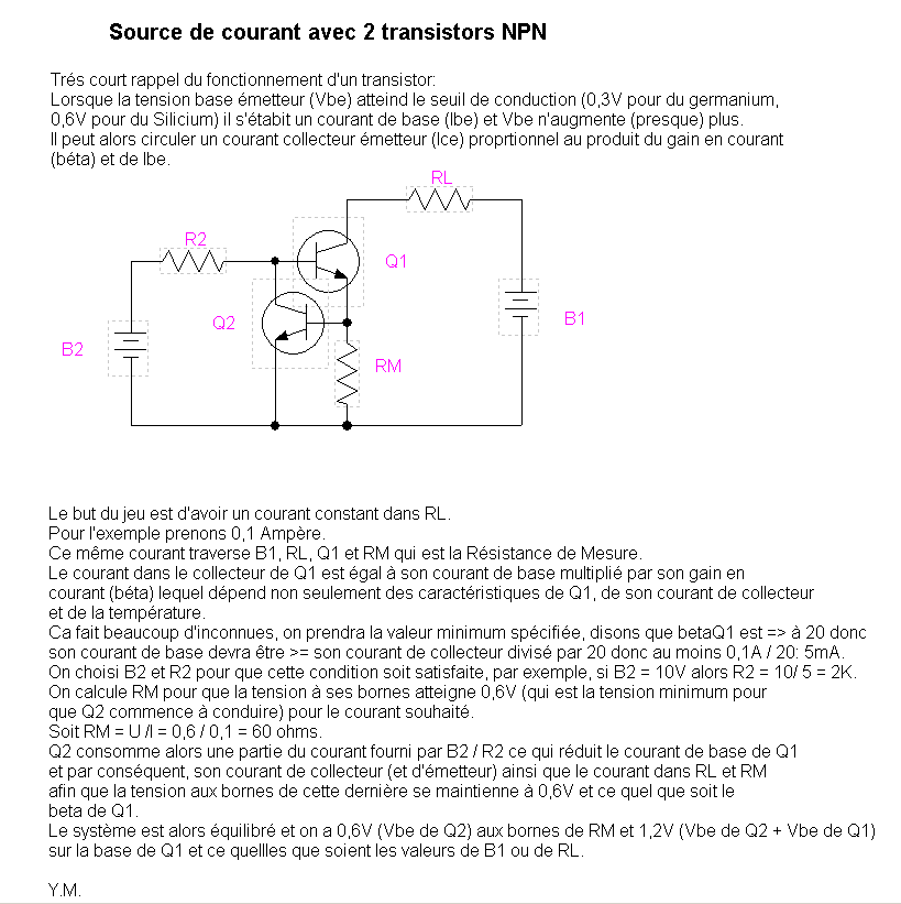

MessagePosté: Jeu 18 Juil 2013, 13:56
Bonjour et merci Yves
Voilà ce qui nous manquait , y a plus qu'a lire et comprendre en faisant
quelques exercices tub18 tub18
A+ , c'est l'heure de la sieste :mrgreen:
Edit , du coup en faisant les calculs, le modèle du BD139 sous LTC à un béta de 26 environ
et les calculs donnent des valeurs de R et des tensions qui sont les mêmes sous LTC a peu de chose
près , ==> la théorie et la pratique sont essentiel pour comprendre merci Audiyofan tub18 tub18
On continue par quoi :?: :mrgreen:
MessagePosté: Jeu 18 Juil 2013, 16:00
Voilà un bon digest qualité Yves.
Un détail cité est que béta dépend de la température, ainsi que le la relation Vbe / Ib.
Ce montage à deux transistors à comme avantages
- de faire peu chauffer Q2 dont la jonction Base-Emetteur sert de référence de tension !
- de rendre le courant voulu indépendant des variations de gain de Q1, qui est amené à chauffer !
PS : J'ai mis BD139 parce que j'en avais sous la main. Il y a surement mieux pour cet usage.
Q1 : Il faut qu'il résiste au courant permanent CCS Ic (facile), à la tension Vce max (Pas forcément facile si élevée) et dissipe tout çà (Ic x Vce) dans la joie et en continu. Gain (béta) apprécié.
Q2 : Courant ic = Quelques mA, Tension Vce = 1.3 à 1.5 V maxi. => Dissipation = Quelques mW ! Le plus de gain (béta) possible sera le mieux.

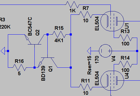

MessagePosté: Jeu 18 Juil 2013, 16:16
Totof, j'insiste : R15 aux cathodes, tu vas avoir un pb avec le swing. tub17
Avec 4.1 k (mettons 3.9) et 4.8 mA, les cathodes ne devront pas descendre en dessous de 4.1 x 4.8 = 19.7 V......
Or Vk repos = 21 v. Tu ne pourras pas descendre sous - 2 x (21 - 19.7) = - 2.6 V c sur la grille de commande, soit, si on prend Pmax pour 21 V, 0.015 de Pmax tub20 . Au delà, tu tourneras en 'Dégradé' sur une lampe avec une cathode qui bouge de moins en moins -> Gross Distorsion !
Avec R15 à la HT, ce problème disparait !
Sinon... avec un gain de 50 pour le Bd, on s'approche du résultat voulu.....
J'ai testé cela en vrai !
MessagePosté: Jeu 18 Juil 2013, 16:25
Ok
Comme ceci alors :mrgreen: :wink:
CCS2_Eko2_2.png [ 21.32 Kio | Vu 2939 fois ]
MessagePosté: Jeu 18 Juil 2013, 16:46
Oui, cela me convient bien !!!

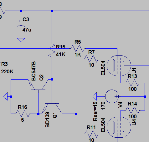

MessagePosté: Jeu 18 Juil 2013, 19:04
Si tu tiens absolument à utiliser LTC, visualise les courants individuels de cathode . . .
Ci-joint une capture des courant de cathode U1 est celle du haut ( le tube qui reçoit le swing ) et U4 celle du bas
le schéma est celui avec R15 qui est connectée à la HT et chaque EL504 à 10 ohm dans les cathode
Edit après je regarde la même chose en montant le swing sur la grille au maximum :?:
