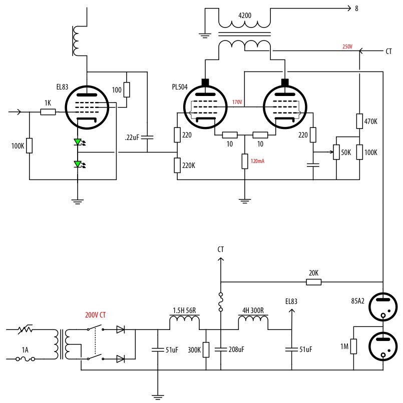

Ca vous semble correct cette fois ? le pont diviseur comme sur le schéma ou plutôt en fin d'alim après l'EL83 ? ou égal ? du coup on peut enlever le bleeder de 300K.

MessagePosté: Dim 14 Juil 2013, 09:15
Bonjour Eko2
:mrgreen: Voilà un schéma "Dissident" , J'adore l'idée tub18 , avec une CCS à bipolaire
dans les cathodes des finales et tu tiens un joli Bébé
Comme l'a indiqué Yves , au cas ou un petit R-C pour immuniser aux "bruits" la polar de ta grille de gauche
C'est très KISS en tous cas pour l'ampli
Pour la puissance, tu peux comme l'a suggérer PBen, penser au double PP :wink:
MessagePosté: Dim 14 Juil 2013, 10:57
Oui, mais non !
- Le point commun des deux LEDS doit aller au pied de la 220K qui ne doit plus être relié à la masse.
- Le découplage de l'écran de la EL83 (0,22µ) peut aller directement à la masse puisqu'il n'y a pratiquement aucune tension alternative aux bornes des LEDS.
- Pour la grille de droite, c'est bon !

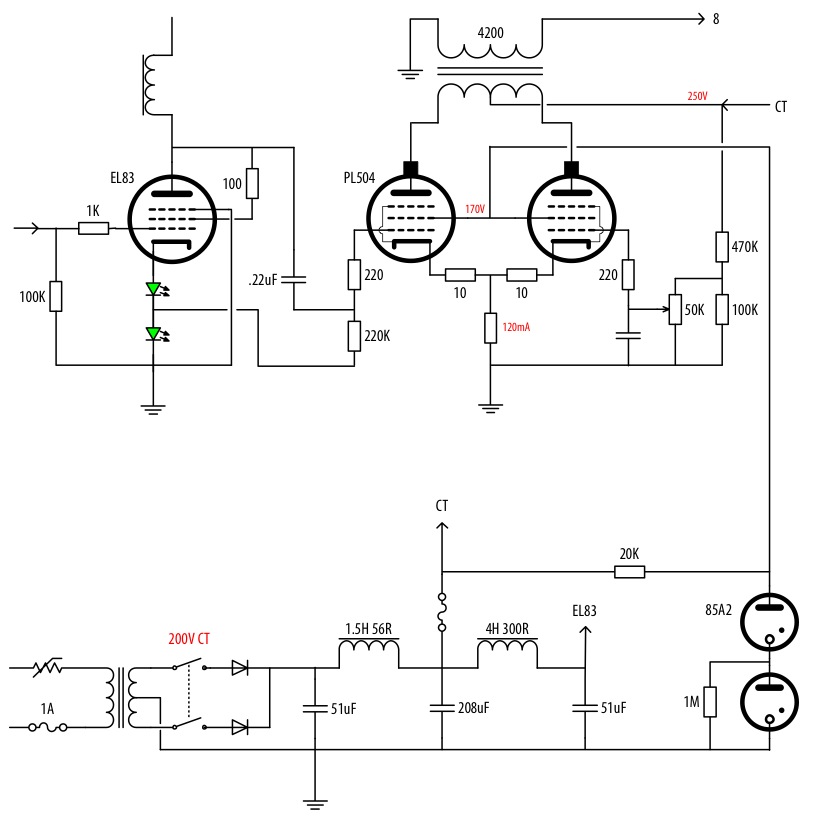

Hello,
Voici la modif faite, quelques remarques:
- maintenant c'est la g1 du tube de gauche qui n'a plus de référencement à la masse (la 220K n'étant plus la R fuite)
- le driver EL83 a sa sortie flottante, n'est-ce pas un problème ?
- qu'en est-il de la liaison RC (.22uF / 220K) ? :
- branchement correct ou faut-il mettre la sortie du .22uF aussi au pied de la 220K ?
- ça ne change rien (f coupure, bruit, stabilité, etc.) si pas de référence à la masse ?
Que de questions.. tub21

MessagePosté: Dim 14 Juil 2013, 15:57
eko2 a écrit:
Hello,
Bien sûr que si ! Vers un +2V au lieu de zéro . . . par rapport à "la masse" qui n'est rien d'autre qu'un potentiel arbitraire par rapport auquel sont chiffrés tous les autres.
Le rôle de la résistance ne change pas.
Ne touche plus à rien . . . pour l'instant 8)

MessagePosté: Dim 14 Juil 2013, 20:00
Coucou,
Je pense que ce qu'explique Yves, c'est que ta grille n'est pas au potentiel "zéro", mais à celui généré par la LED du bas dans la cathode de l'EL83, ce qui veut dire qu'elle est tout de même référencée à un potentiel, et donc ne se trouve pas en l'air en train de titiller les électrons voyageurs :)
MessagePosté: Dim 14 Juil 2013, 20:54
Hello,
Oui c'est exactement cela, mais je n'avais pas percuté.. merci à tous pour votre aide et patience.
Dès réception des TA's, j'attaque 8)
