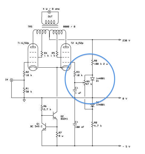

6E5P ? cherché cette suggestion mais rien trouvé, tu parles de la 6J52P ou j'ai raté quelque chose ?
Voici ton schéma, sorry je n'arrive pas à comprendre :oops: j'essaie d'en faire une version simplifiée (sans CCS) avec le pot déporté dans la g1 plutôt que dans les cathodes.
- avec R8 et R9 (pot) on crée un pont diviseur qui amène une tension DC positive directement sur la g1 ?
- C1 bloque le DC pour maintenir cette tension sur la g1 ?
- C1 permet de faire passer le AC pour que la modulation puisse passer entre K et g1 ?
Je ne voudrais pas abuser mais là j'ai du mal tub21
edit: non c'est pas possible, la tension sur g1 doit être négative, décidément ! je suis perdu, là :mrgreen:

salut Eko2
Regarde ton pont diviseur est coincé entre le +230 et le -5 V , avec R8-R9-R8, avec un tel pont
tu tend à réglé vers "0" et C1 sert de réservoir comme dans un pont diviseur classique
R3 est la grid-stoper , ce montage te permet d'ajuster la polar autour de "0" pour équilibrer les 2 finales
en agissant sur la polar du tube , un tube fonctionne toujours en "relatif" comprendre la grille regarde la cathode
si la cathode est à +X volts et la grille à Y volts , la polar est de Y - X = disons Z, maintenant comme pour une équation en math
si tu ajoute 10 d'un côté , tu ajoute 10 de l'autre soit X+10 pour la cathode et Y+10 pour la grille , la polar n'a pas changé , elle
est toujours égale à Z
a+

En plus simple pour eko2 :
Tu as raison de dire la g1 doit être négative, sauf que c'est notoirement incomplet ... :evil:
La g1 doit être négative PAR RAPPORT A LA CATHODE !!!
Cela veut dire AUSSI que la cathode est POSITIVE par rapport à la grille (autrement dit à un potentiel plus élevé) !
Je parle ici des mesures en statique (courant et tensions continues) donc en l'absence d'un signal variable qui se superposera (en valeur absolue +/-) aux tensions continues (au repos) mesurées sur les électrodes !!!
REGLE ABSOLUE :
DANS UN CIRCUIT A TUBE, TOUTES LES TENSIONS DES DIVERSES ELECTRODES DE CE TUBE SE MESURENT PAR RAPPPORT A LA CATHODE.
NB : Pas mal d'erreurs et d'incompréhensions (comme cela semble être le cas ... ) découlent de la mauvaise habitude de considérer que la "masse" est à zéro volt, donc que ce serait une référence générale pour les mesures ...) :mrgreen: :mrgreen: tub20

Hello,
merci pour vos explications, ça commence à s'éclaircir.. je vais proposer un schéma simplifié d'ici peu.
REGLE ABSOLUE :
Voui, et c'est bien pour cette raison qu'un étage de sortie cathode bias est sensiblement moins puissant qu'un fixed bias puisque c'est Vak qui compte. OK j'enfonce des portes ouvertes mais ça peut servir à encore plus débutant que moi :mrgreen:
Par contre j'avais pas percuté que si la g1 a une tension de +2V et que la cathode est à +20V, la tension sur g1 reste plus négative par rapport à la cathode. Oui bon désolé..

Tiens oui, j'ai pas percuté. J'avais fait le premier montage avec des 6j52p puis changé pour des 6e5P cause G2 chatouilleuse sur 6j52p ! Milexcuses ! :oops:
Celui qui a été montré est le même schéma avec des 6e5p ! :D

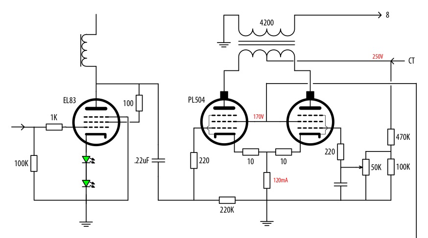

Voilà une adaptation, en espérant ne pas m'être trop planté..
- pont diviseur entre HT et masse, 470K en haut et 33K (100K + 50K en //) en bas
- découplage par petite capacité entre culrseur et masse
- ce qui fait environ 16V à l'entrée du pot, réglage possible entre 0 et 16V (outch!)..
- entre culrseur et masse, c'est la R de fuite de la 504.
Juste ? :oops:
edit: désolé c'est pas très élégant culrseur mais sinon ça affiche un tube pas très content !

MessagePosté: Sam 13 Juil 2013, 16:01
Non.
Si la grille de gauche est à zéro (ton schéma) a grille de droite doit pouvoir être réglée entre + et - quelques volts !
Il te faut une alim négative.
Mais . . . su tu fixes la grille de gauche à une tension légèrement positive (un petit volt par exemple) la CCS fera son boulôt en "remontant" les cathodes et alors la grille de droite devra être décalée d'autant (vers les tensions positives).
Tu n'as plus besoin d'alim négative !
TOUT EST RELATIF !
