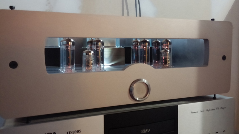

Ça marche!!!!!!! :shock: :D :D :D
Mes genoux ont joués des castagnettes ce matin :mrgreen: j'ai appliqué la méthode de l'ampoule.
J"ai une ronfle lorsque je mets en lecture le CD, peut être parce que j'ai eu la flemme de changer les fils des RCA :oops: :oops:
 Sujet du message: Re: Notre Double Push-Pull d'El84 schéma Yves
MessagePosté: Dim 23 Nov 2014, 09:38
Messages: 1617
Bravo, et quelle gueule cet ampli! on croirait du Diafan :-) (et crois moi c'est un compliment)
Le pb de ronfle est probablement un pb de boucle de masse quelque part. Fais plusieurs essais: cable RCA débranchés, volume à zero, à moitié, à fond: quell résultat dans les HP
puis cables RCA connectés mais source arrétée (power off) puis power on, puis en lecture: coté droit/coté gauche/inversion etc
essayer un autre câcble RCA
on va bien finir par trouver le coupable.
bravo encore

Très beau boulot, cette face avant est très réussie, bravo. tub18
