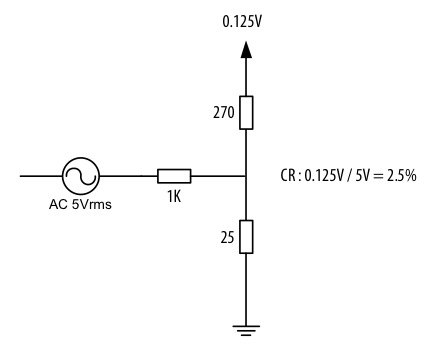

pourriez-vous me dire si j'ai bien capté le principe ou pas ? un petit montage avec le géné BF et quelques résistances, la flèche va sur la grille du tube non inverseur, la source AC étant la sortie 8 ohms du TRS..

MessagePosté: Mer 10 Juil 2013, 10:34
eko2 a écrit:
Grégoire, pourquoi augmenter à 10K la 220 ohms du tube non inverseur ?
Hello Eko2,
Là où tu as placé ta 220Ω elle est très bien :mrgreen: soudée à même la patte du support de tube c'est ce qu'on appelle un grid stopper (bloqueur de grille) qui protège notre très chère grille des bruits. Si tu as des accrochages haute fréquence (qq centaines de kHz) il faudra monter la valeur de cette résistance. Je parlais plutôt de la résistance de fuite de grille qui n'a pour l'instant pas de valeur chez toi. Fixe là une fois pour toute et tu feras varier celle du retour de la CR.
En ce qui concerne la CR, voit cela à la fin de ton montage. Si jamais il délivre "trop" de gain, alors on peut moudre une partie de ce gain dans de la CR à notre bénéfice. Mais il est important d'avoir déjà un montage, qui marche, mesuré, sans bruit avant de s'occuper de cela.
En passant, j'aime beaucoup ton projet :)
Edit : ce n'est pas comme ça qu'on calcule la CR. Calcule le gain en dB en boucle ouverte, puis avec de la CR et Ao - Ax = CR en dB. Il doit y avoir un post sur ce forum où je pose les milliards de questions de comprenette à propos de la CR, je te retrouve ça.

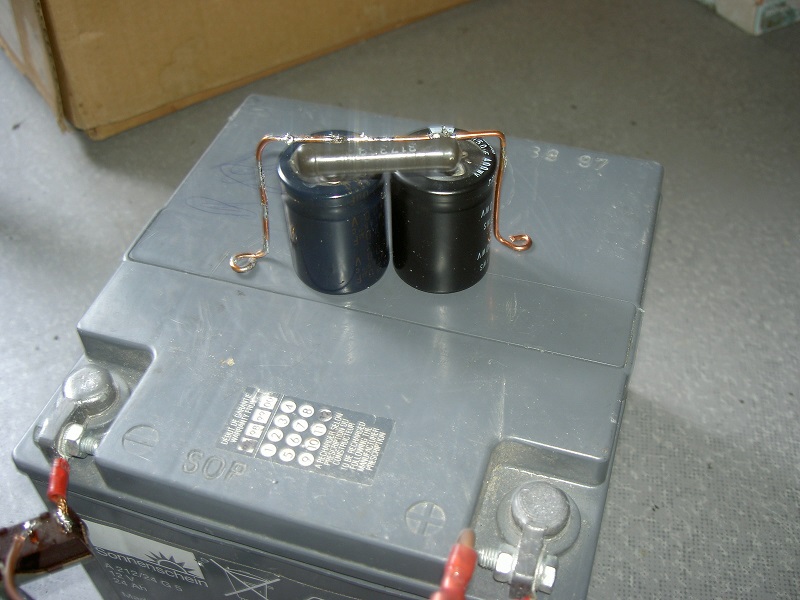

EKO2 , je te joint une photo d un CRC que j ai tester sans le moindre parasite ( il avait fonctionné sur mon ampli avec les EL 84 & 12 AX 7S ) .
Filtre CRC Alim HT 250 V= 150 µF 500 Ohms 220 µF.JPG [ 133.66 Kio | Vu 2574 fois ]
la valeurs sont sur le détail de la photo :wink:
