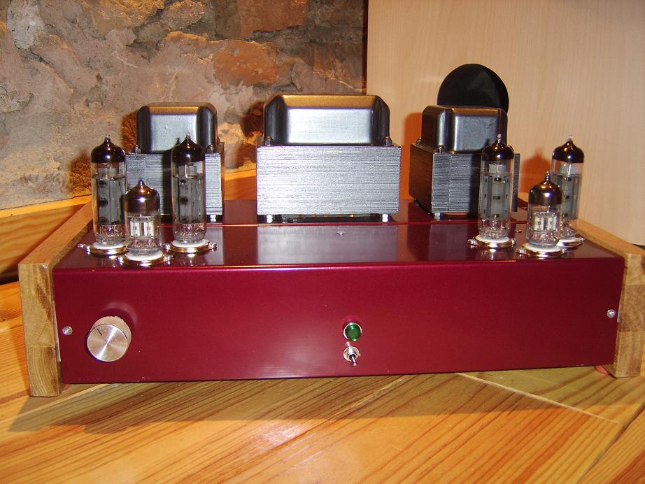

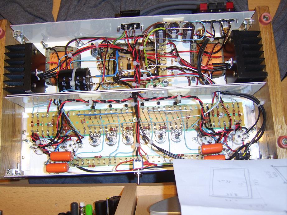

aller , quelques photos de la bestiole terminé , c'est un peu le foutoir au niveau cablage :oops:
depuis j'ai ramplacer les vieux EL84 par des 6P14P tout neuf , petit reréglage des bias , un ajustement de la tension de chauffage qui passe de 6.7v à 6.3v , à venir un potar de volume digne de ce nom , un condo de 1uf sur la HT des TS et peut-ètre remplacement des condos de liaisons , et toujours.................un son magnifique :wink:

Classe tub18 vraiment belle réalisation.
Lionel83 a écrit:
et toujours.................un son magnifique ;)
Entre les Baby Huey de DiyAudio, les PP d'ECL86, les DPP d'EL84 et variantes en 6P14P, je ne sais pas combien de personnes ce schéma aura rendu heureuses.... merci qui ? tub14
