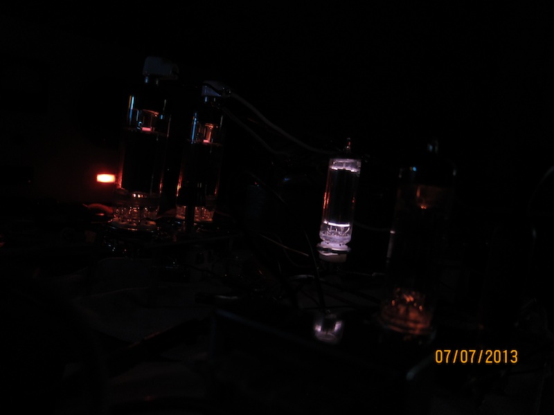

ben ça semble tout à fait écoutable, et bonjour le gain par rapport à en triode. Jusqu'à maintenant j'étais moyennement emballé mais là ça commence à me plaire ! ce qui m'étonne un peu est que même sans CR l'amortissement semble pas si mal en pentode.
Une photo.
IMG_2214s.jpg [ 51.75 Kio | Vu 2253 fois ]
