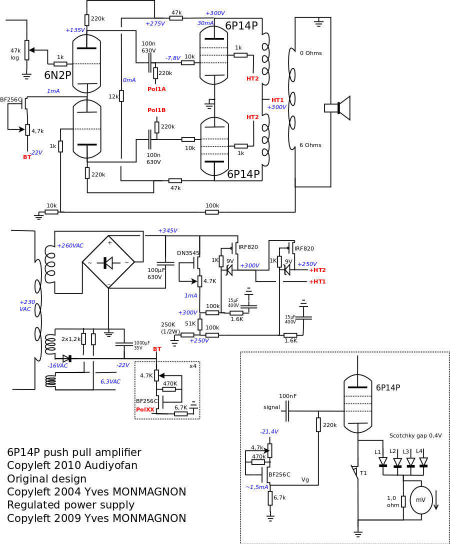

petite question de début d'année , le pin 9 des 6N2P doit ètre relié à la masse :?:

....................sur le schéma la diode du redressement monoalternance n'est pas du bon coté ou dans le bon sens tub13

Hello Lionel,
La pin 9 de la 6N2P-EV va vers la masse. Concernant la diode, la base du triangle est toujours coté positif et la pointe vers le négatif, ce qui est le cas ici 0V d'un coté et -16V de l'autre ... mais il y a peut être encore concentration de champagne dans mon neurone :lol:

Je crois bien que la concentration en champagne ne c'est pas diluée encore :oops:
la diode devrait être dans l'autre sens en effet , bien vu Lionel83 tub18
La pinoche 9 des 6N2P est une connexion à un écran interne ( blindage qui sépare les 2 triodes )
comme la dit Chanmix à connectée au "0 volt"

Oui, le courant circule conventionellement du PLUS vers le MOINS (du moins à l'extérieur du générateur) et dans une diode dans le sens de la flèche.
Elle est donc bien dessinée à l'envers !
bis repetita !

Rhaaa je me fais avoir à chaque fois avec les transfos, ce sont eux les générateurs :oops: je vais corriger le schéma mais pas tout de suite, je n'ai toujours pas internet dans mon nouveau chez moi.
