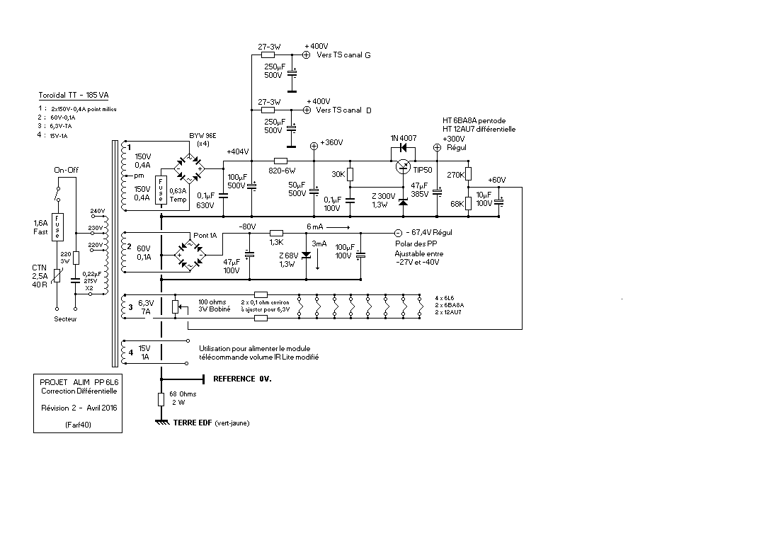

J'en profite pour remettre en ligne la dernière révision (2) du projet :
- correction d'erreurs dans le calcul des réglages de polar du PP ...(j'ai hélas loupé 4 fois mon CAP probatoire d'aide-changeur de fusibles :x ),
- des précisions sur les fréquences de coupure du retour de signal HP vers le différentiel, en l'état actuel du circuit "bouchon",
- modif du RC de liaison entre différentiel et adaptateur d'impédance en sortie différentiel pour "descendre" en fréquence sur conseils de Grégoire (à valider en pratique)
New project ampli Correct Diff.png [ 44.21 Kio | Vu 5042 fois ]
New project alim Correct Diff.png [ 29.54 Kio | Vu 5042 fois ]

Pour suivre tout ou partie des excellents conseils de Trappeur, Chanmix, etc ..., j'ai fait une refonte du schéma avec pour objectif principal de maintenir un déphasage de la "boucle ampli + étage de CorDiff" le plus bas possible sans avoir à utiliser des capas démesurées en liaisons.
a) Pour supprimer une liaison RC (et le déphasage concomittant), j'ai mis en liaison directe l'étage d'entrée (tension) avec l'étage inverseur de phase.
Ce qui a évidemment entraîné un re-calcul des diverses charges et points de repos de ces 2 étages ...
NB : Je n'aime guère la liaison directe parce que le fonctionnement du second tube déphaseur n'est pas totalement "indépendant" des paramètres de fonctionnement (et d'usure) du tube d'entrée précédent, mais puisqu'il faut faire des "coupes" drastiques ...
b) J'ai revu les liaisons RC vers les tubes du PP en choisissant une fréquence de coupure à - 3dB pour 0,7Hz et un déphasage théorique de 36 degrés
c) Même modif pour la partie amplificateur "de comparaison différentielle" qui précède le "suiveur cathodique" et j'ai choisi une fréquence de coupure pour le RC de liaison de 0,8Hz (- 3dB) et un déphasage théorique de 39 degrés
Avec bien-sûr les diverses adaptations utiles pour amliorer les points de repos (de fonctionnement ?) des différents étages ...
Pour le calcul des déphasages théoriques des RC, merci à l'excellente moulinette Excel (qui "marche" aussi sous Open Office) de Tom Schlangen ...
Au total (hors capas parasites de câblage et d'E/S des tubes), le déphasage total devrait avoisinner 75 degrés maxi ... :D
La dernière mise à jour (en révision 3) des schémas est mise à jour de suite sur la toute première page de ce fil.
