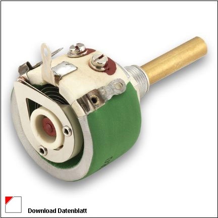

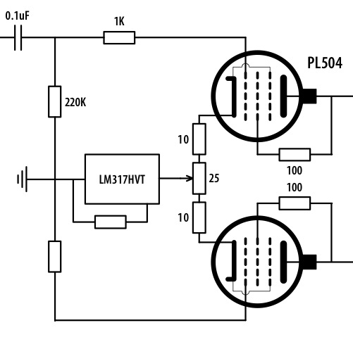

En parlant de charge cathodique, est-ce possible pour un montage SIPP avec TS non prévu pour mais avec secondaires 2 et 4 ohms non utilisés :?:
Il me reste aussi à commander deux potars (wirewound pour être tranquille) mais 25 ohms me parait un peu faible pour l'équilibrage, non ? quoique j'ai assez de tubes pour les choisir pas trop mal appairés dès le départ.
Bonjour eko2
Un peu à la mode de l'Audio Research D79 , en pratique tes enroulements A et B ohm devrait avoir le même nombre
de spires ( avec cette histoire de N² dans les formules ) dans le D79 tu as 4 et 16 ohm ( 0 ==> 4 ohm ==> 16 ohm ), ici avec 2 ohm sauf si je me gourre dans les calculs, faut 8 ohm pour avoir 2 enroulements avec le même nombre de spires ( 0 ==> 2ohm ==>8 ohm )
Bonne après midi
MessagePosté: Dim 09 Juin 2013, 16:28
En fait, il s'agit je pense de charge répartie.
J'ai un petit modèle excel pour calculer le gain et évaluer la réduction des distos du fait le la CR introduite. :wink:
Si tu mets par ex un enroulement secondaire de 8 ohm avec un point milieu, cela fait, pour un primaire de disons 5000 Ohm PP, environ 2 % en tours pour chaque demi secondaire....
C'est pas beaucoup mais cela peut avoir pas mal d'effet sur les performances (dans le bon sens, a savoir réduction de disto et réduction de Zout) 8)
A l'inverse, cela va augmenter le besoin en drive de .....?..... quelques volts (entre 5 et 10 Vc au pif) :|
La symétrie absolue n'est pas exigée mais ce serait quand même mieux ! :|
Rappel pour info : L'ampli à CC (6P3S-e = 6L6 ou 5881) est en cours d'évolution. La maquette chez David 'tournait' avec 57 % dans la cathode et avec les connections d'écrans croisées donc 14 % de CR écrans. :mrgreen:. Après éval sur le modèle excel, il ressort que le meilleur rapport de performances est obtenu pour 50 % écrans croisés - cad en pentode pure ! (.....merci MM Crowhurts & Mc Intosh). En fait, à partir de 30 % cela change peu.
MAIS, lorsque le taux de renvoi dans les cathodes atteint 30 %, la CR écran est pratiquement sans effet. Lorsque le taux augmente, elle devient NEFASTE. :(
Pour revenir à Eko 2, cela mérite d'être essayé, cela ne coûte pas grand chose !. Attention toutefois aux risques d'accrochages si le transfo à des problèmes aux fréquences élevées.
Biblio : Outre l'AR, il y a un SE à 6528 dans le Morgan Jones avec ce type de CR de cathode.

MessagePosté: Dim 09 Juin 2013, 19:51
Vous m'avez déjà perdu en route :mrgreen:
Je me suis mal exprimé, je pensais à une CR partielle entre TS et cathode en utilisant un secondaire. Je me demande si ce ne serait pas plus intéressant d'essayer sur le SE plutôt qu'un PP triode. A voir.
J'attends de recevoir ces sockets B9D pour faire une maquette, pour commencer chaque PL504 aura sa Rk afin de créer quelques paires à peu près appairées. Commandé 2 pots 33R 10W, un peu disproportionné mais au moins il ne devrait pas y avoir de souci de ce côté.
33r10w_pot.jpg [ 29.58 Kio | Vu 2393 fois ]
